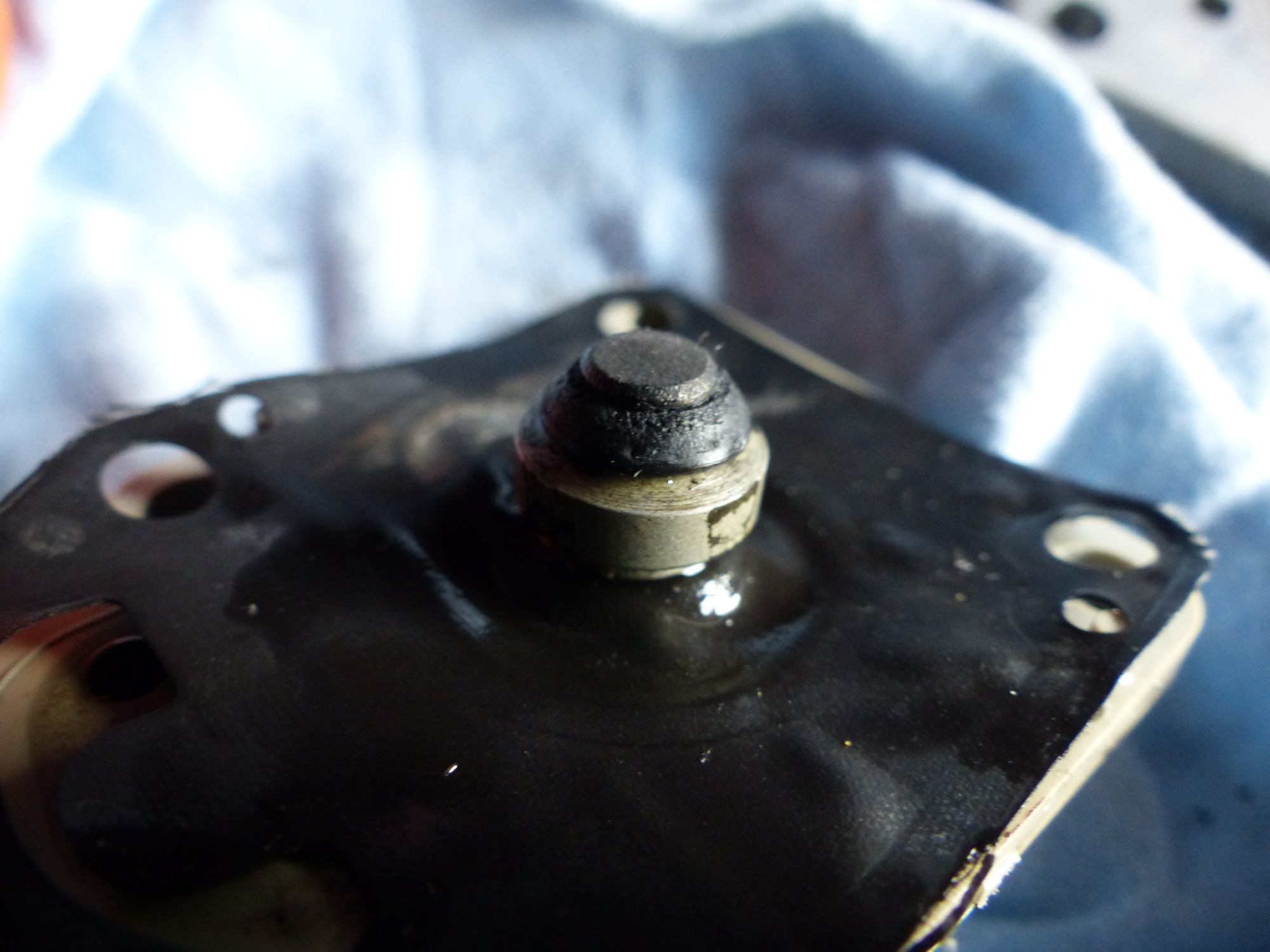

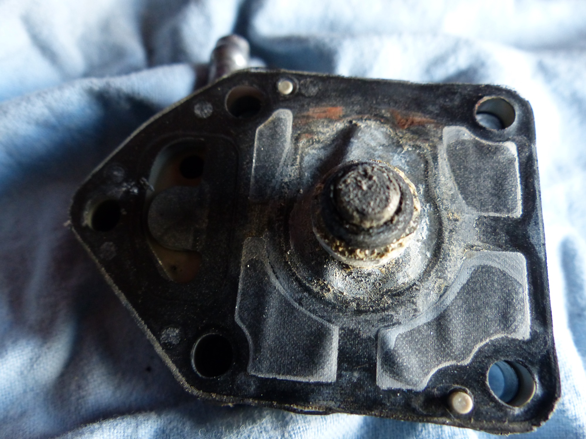

    La fuite au robinet, comme je m’y attendais, provient du joint central du porte membrane Bien fatigué le joint, et je ne sais pas si ça se remplace sans acheter le kit de réfection complet Dommage car la membrane est, elle, en bon état C’était quand même très sale Avant et après nettoyage
