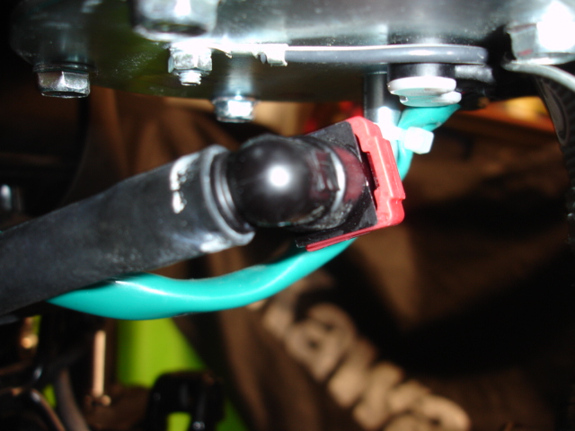

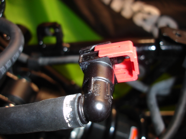

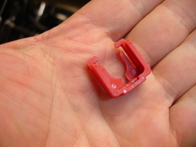

    je repond avec photo pour les prochains qui aurons a faire la depose du résé . car je vient de passer par la pour une autres operation donc cela reste asser simple : 2 boulons en haut coté guidon et 2 en bas coté selle. tout d’abord débranché les 2 durites coté selle , soulève légèrement le résé a l’arrière pour avoir accès a la connectique de pompe a essence ( cable vert ) qui se declipse avec un petit tourne vis plat . puis reste la durite de la pompe : il y a un clips carré rouge avec un petit passage pour la aussi y passer le meme petit tourne vis plat , une fois de clips enlever sortir la durite en tirant légèrement vers soi. voila a partir de la le résé est dissocié de la moto . @+z23…a vos outils :whistle:

    salut non pas besoin de vidanger , la pompe du résé a un clapet a dépression a l’intérieur. une fois le clip’s retirer t’as lus qua tirer la durite vers toi . * seul le peu d’essence dans la durite va couler lors du désassemblage… @+z23….joyeux noel tout l’ monde
