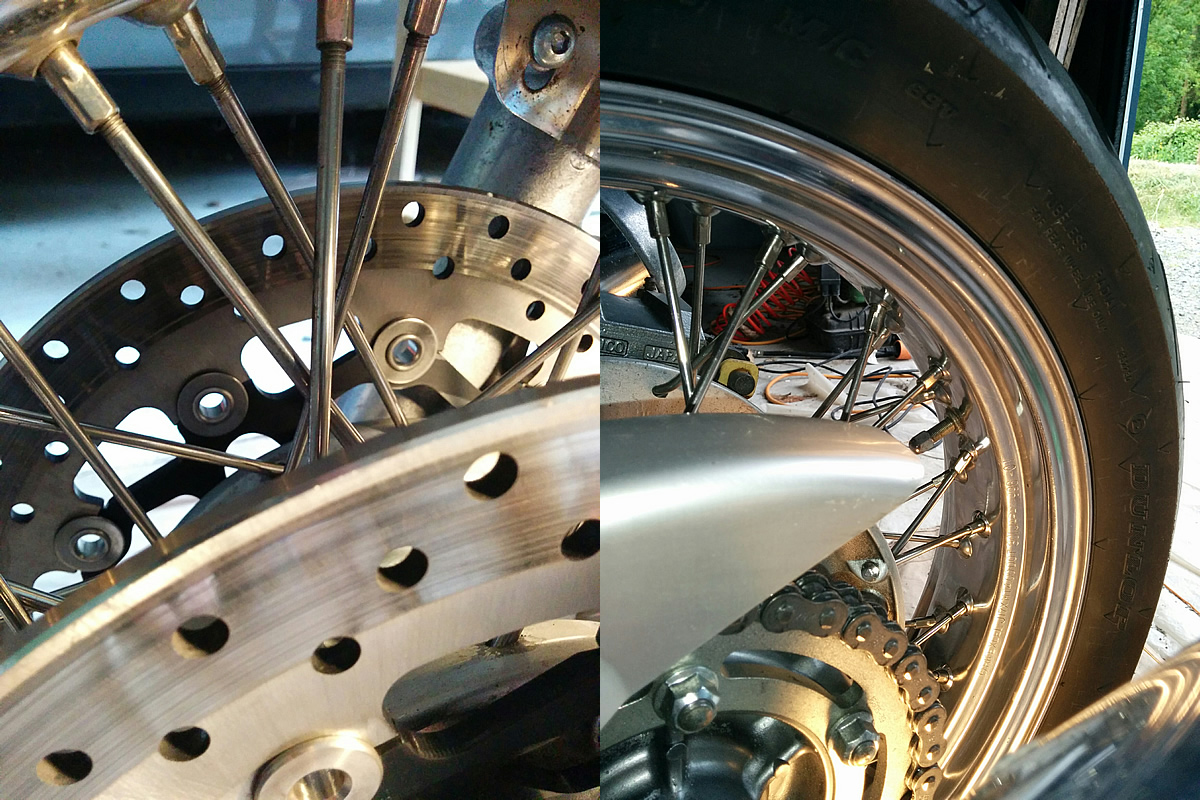

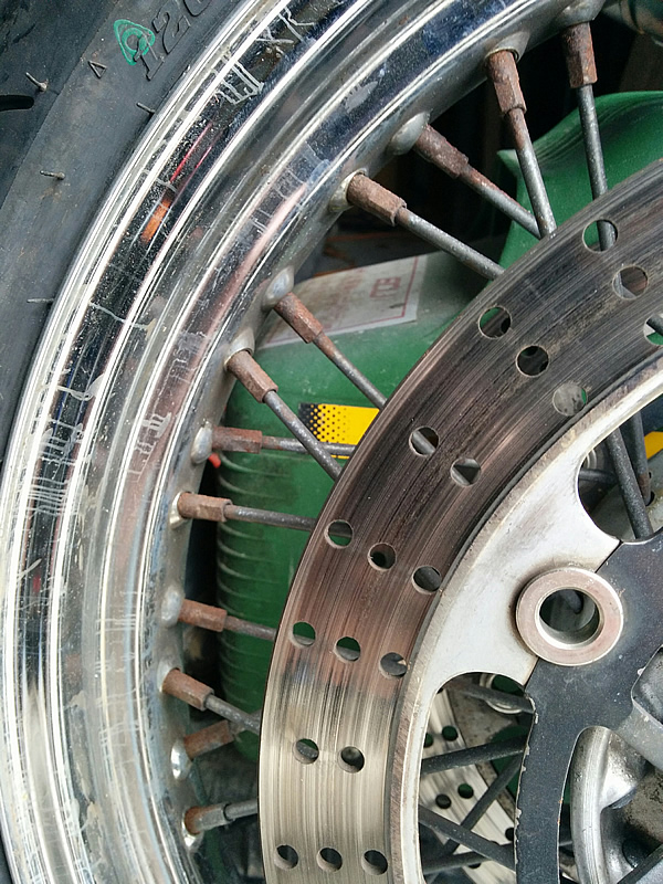

    Je crois que le sujet n’a pas été abordé alors voici un petit retour pour ceux que ça peut intéresser… Et ben voilà, marre de briquer tous les 3/4 matins (et après-midi) les rayons aciers éteints et les têtes de rayon rouillés, j’ai décidé de re-rayonner les jantes de mon zeph de 98 Je me renseigne auprès de Zeph’O car il avait écrit dans un post que c’était pas trop cher et pas trop compliqué, il me renvoie sur le blog de son pote Yves et je trouve la restauration d’un TY250 où il mentionne macadam2roues.com[/url], je laisse un mail à la boutique en ligne un soir et j’attends… Le lendemain midi, pas de réponse (oui je sais, je ne suis absolument pas patient sur les réseaux, je réponds au quart, les autres doivent faire pareil :laugh: ), j’appelle Kawa au cas z’où ça existerait en origine… et bé non hein, en revanche vous pouvez appeler Seurat puissance 3[/url], ce que je fais. Les gars sont pros, le contact est bon (adresse à retenir), je dois leur envoyer les rayons, ils les feront sur mesure, ok. Mais en début d’aprem’, le gars de Macadam2roues me rappelle et quand je lui dit que, hem, bon, voilà j’ai dit ok à seurat (qu’il connait), il m’engueule (un tout petit peu hein) comme quoi je lui fais perdre son temps (à raison), je laisse l’averse passer et je lui propose de comparer les prix, il est 30 euros moins cher et franco de port, ben voilà, affaire conclue alors ! (oui je sais j’ai honte, je suis venal) DONC ! Je démonte mes roues pour les emmener chez mon mécano pour qu’il extrait un rayon de chaque modèle, bon en fait, c’etait pas la peine, je pensais qu’il fallait enlever les pneus etc. Pas grave, ça m’entraîne à monter démonter, n’oubliez pas que je suis un noob.
  • #193897

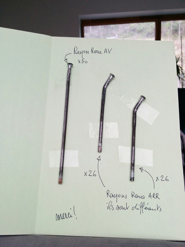

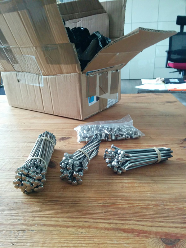

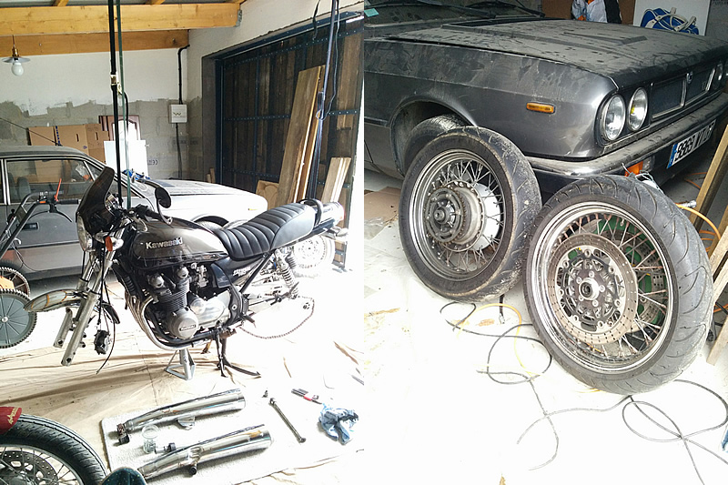

    Et j’envoie mes rayons à Macadam, ils ont un timing serré, la moto part chez le mécano en début de semaine suivante : comme vous (ne) pouvez (pas) le constater, il y en à 48 identiques à l’avant et deux types différents (2×24) à l’arrière J’en ai pris un peu plus au cas où, deux jours après (un jeudi) il les reçois et les mesure, ce sera du 4 mm à l’avant (ref : RSI-07 chez lui) et… surprise, à l’arrière, c’est plus gros que ce qu’on avait prévu, du 4.5/3.6mm (RSI-10), ce qui fait plus de 30 euros de différence sur la seule roue arrière, sympa, le gars me les fait au tarif de 2.80 l’unité au lieu de 3.20 (je vous ai dit que je les avais pris en inox ?) Là ou c’est bien (mais c’était déjà bien avant), c’est qu’il me les a fait le jeudi même, pour les faire partir le lendemain et que je les reçoive le lundi, parce que mardi matin, c’est direct mécano. La classe. Alban de chez Piston Avenue[/url] (bisou) fait des forfait pour rayonner les roues, 50ç par roue, vu le temps qu’il y a passé, c’est pas cher du tout… :blink: Et voilà ! Pour résumer, macadam2roues est une super adresse (seurat aussi mais un poil plus cher), ça m’a couté 265 ç de rayons inox avec ristourne (mais quand même pas donné) et 100ç de pose, soit 365ç pour des roues maintenant quasi neuve…

    Super info fred. J avais commandé mes rayons chez Kawasaki car j en avais 2 tordus. Je m attendais à plus cher que ça. Merci pour le plan ;-).

    En réponse à andre_damien03 (post 190205]… Mais une question: as tu laver tes jantes avec des produits agressifs peut être ? Ou c’est tes virées côte à l’Ouest bord de mer…!”
    Clairement, la virée de décembre a accéléré la ruine, avec les routes salées, le gel, le sable, l’air marin et surtout le manque d’entretien au retour En réponse à harold (post 190209]…J avais commandé mes rayons chez Kawasaki…”
