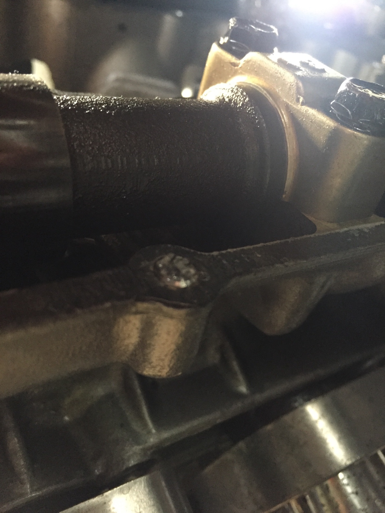

Bon tout est dit dans le titre. J’ai cassé une des vis en démontant le couvre-culasse. Pas évident car une perceuse ne passe pas. Tous les conseils sont bienvenus !
26 avril 2018 à 17h20 #193676
Les deux photos manquantes (je retente) :

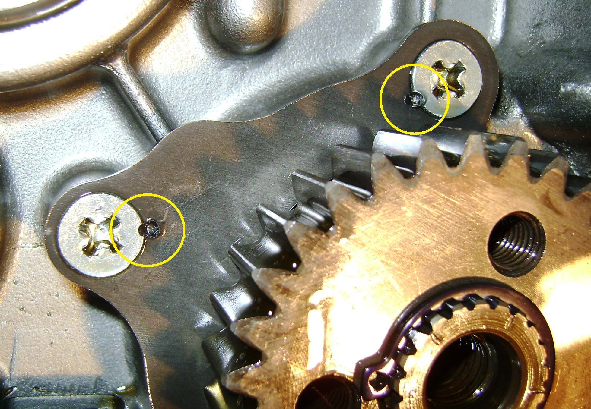

26 avril 2018 à 17h56 #193677salut, une solution c’est à l’aide d’un pointeau (bien pointu pour accrocher la vis)
de tapoter dessus avec un marteau en plaçant le pointeau desaxé par rapport au centre de la vis, un peu de W40 avant. la vis en bleu et en jaune le pointeau, bon courage
26 avril 2018 à 18h24 #193681Vraiment en tapotant, mais sans insister si ça ne vient pas Après, pas d’autre solution que de sortir le moteur ( c’est assez facile), et puis perceuse dans l’axe pour un petit trou dans lequel tu enfileras un tourne à gauche C’est un peu galère juste pour une vis Sinon, tu peux tenter de refermer le couvre culasse sur les vis restantes et vérifier si ça fuit ou pas Avec un peu de chance, ça ne fuira pas
26 avril 2018 à 18h48 #193684Salut stef , Il existe des renvoi d’angle qui se monte sur une perceuse . Si cela peut t’aider ! https://www.youtube.com/watch?v=7y9m19L008k Tu en trouveras dans la plupart des magasins de bricolage .
26 avril 2018 à 19h15 #193687Oui en effet, il y a des renvoi d angle. Ça pourrait être une solution. Dans un premier temps, j aurais mis du wd 40 et éventuellement tapoté sur le morceau de vis pour décoller le filetage. Je pense que j aurais essayé de faire une petite entaille pour essayer de dévisser avec un tournevis plat et/ ou à frapper. En plan b, l extracteur et en c le perçage complet avec une mèche de plus en plus grosse pour désintégrer la vis. Ça a cassé de suite ou ça a desserré un peu? Ps: je ne sais pas si ça se trouve en neuf mais j ai des vis pour ton futur remontage.
26 avril 2018 à 21h59 #193707Merci les gars. Bonne idée Spateve, le renvoi d’angle. Comme dit Harold, je vais d’abord essayer les méthodes douces et ensuite l’extracteur puis le perçage. Je peux peut-être passer en dessous, le pas de vis est creux. La vis à cassé de suite, pas vu venir. Oliv, j’aimerais éviter de sortir le moteur, c’est pas si simple… Affaire à suivre…

Le souci doit venir de la vis. Je trouve curieux que cette vis soit grippée au point de souder de pas. si c est la vis, ça te donne plus de chance de pouvoir démonter. N hésite pas à bombarder de wd40. Fais gaffe à ne pas trop marquer profondément ton plan de joint. Bon courage

C’est ça J’ai les mêmes, jamais réussi à en faire quoi que ce soit. Donc je vais piquer quand j’ai besoin ceux d’un pote, de bien meilleure qualité que ceux-ci Mais tu as dit que tu n’as pas la place pour percer, alors, pour l’extracteur, faudrait taper dans l’axe, auras-tu cette place ? Je te souhaite d’arriver à la sortir sans tomber le moteur, mais sincèrement, j’y crois pas trop si tu n’as pas la possibilité de travailler dans l’axe

Lorsque le joint est enlevé y’a pas un ptit bout qui dépasse ? Pas suffisamment pour le choper avec une pince étau et tenter de deviser ? (sans abimer le plan de joint)
27 avril 2018 à 12h20 #193734Vraiment pas grand chose qui dépasse. Je vais essayer d’abord avec une pince étau puis un pointeau et ensuite extracteur, perçage … Au pire, si je foire le pas de vis, je peux mettre un boulon de l’autre côté.
