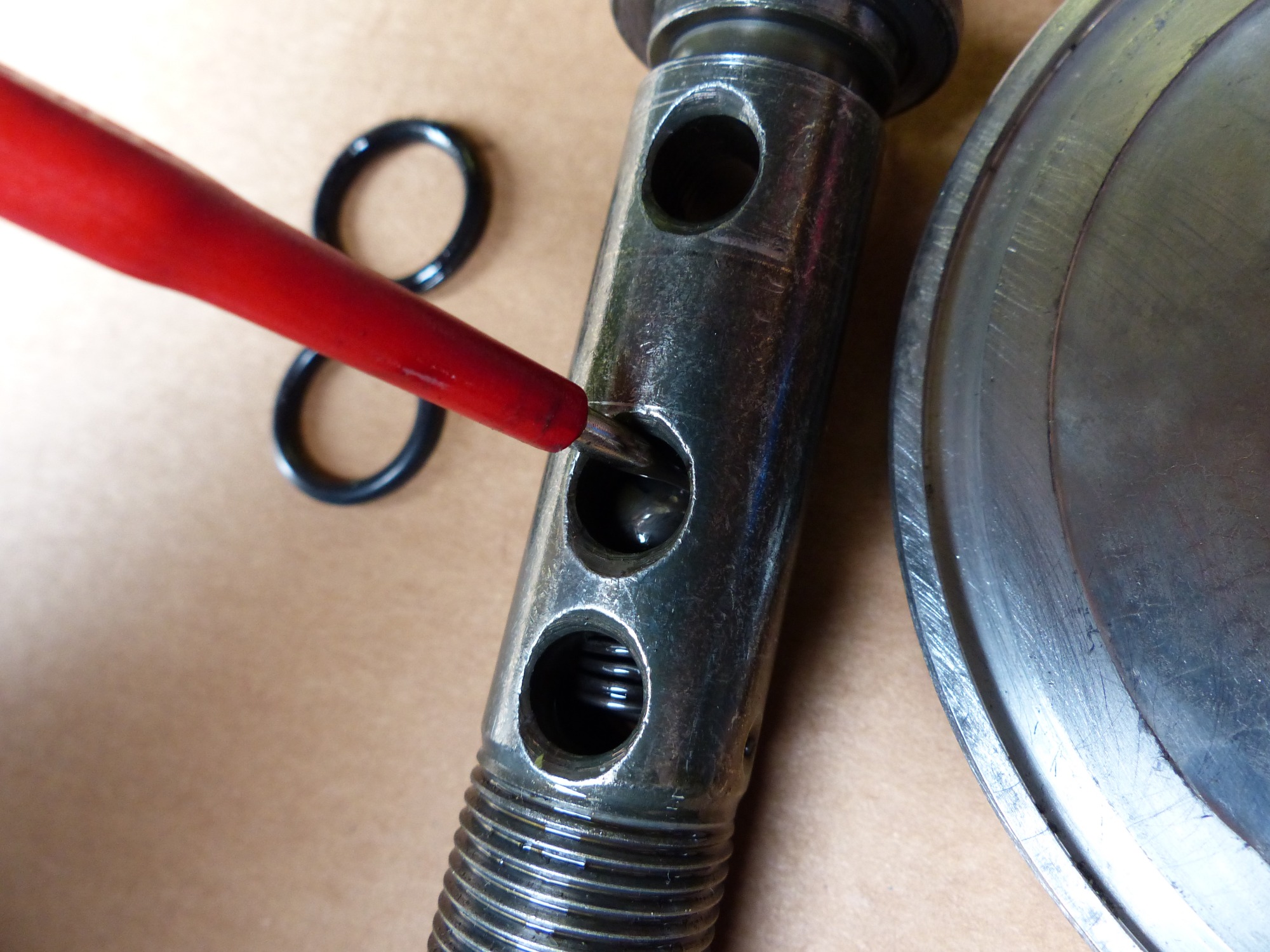

    Il faut vérifier le coulissement de la bille à l’intérieur du tube d’aspiration Pour cela, j’utilise un petit tournevis

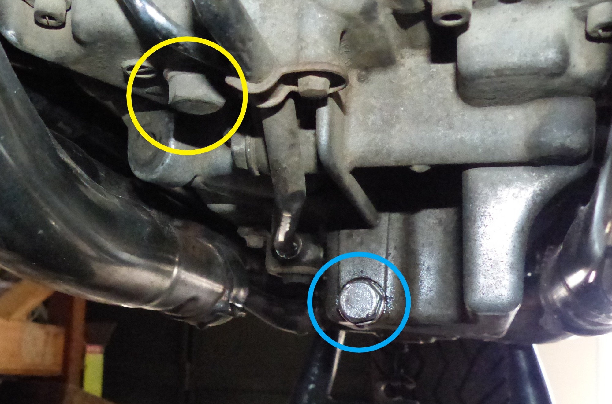

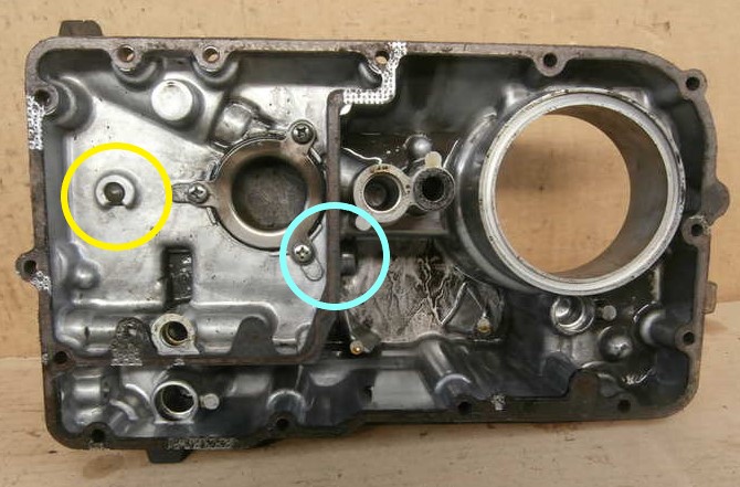

    Les deux bouchons de vidange Chose peu commune, il y a bien deux bouchons de vidange sur la 1100 Le carter inférieur est séparé en deux parties, il convient donc de vidanger les deux parties, sinon, l’huile usagée non vidangée viendra se mêler immanquablement à la neuve. Entouré de bleu, le bouchon du compartiment le plus bas, fixé horizontalement Entouré de jaune , le bouchon du compartiment le plus haut, fixé verticalement Photo du carter inférieur ouvert, vu de dessus, où l’on voit bien la séparation en deux parties Photo du dessous du carter
