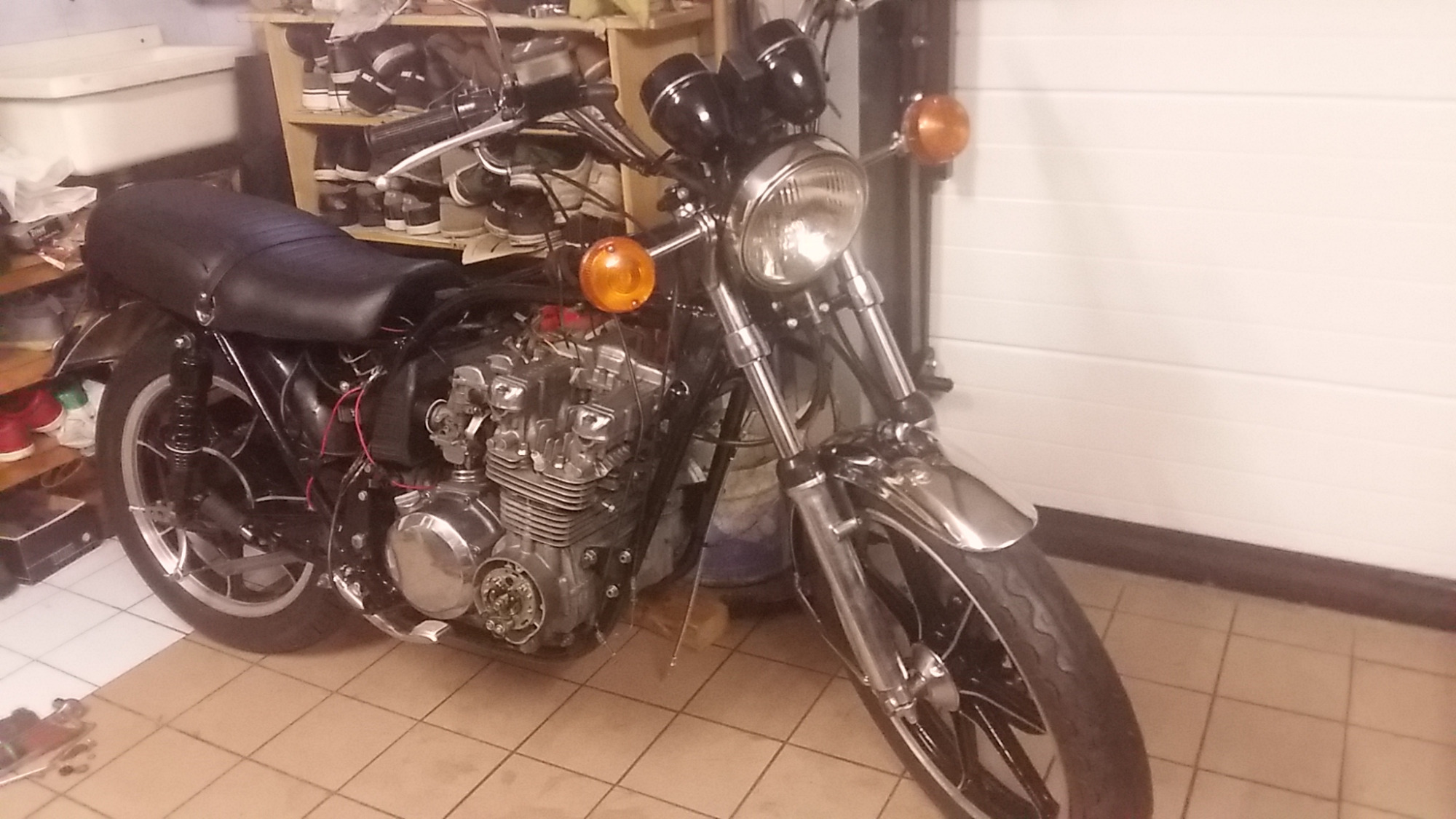

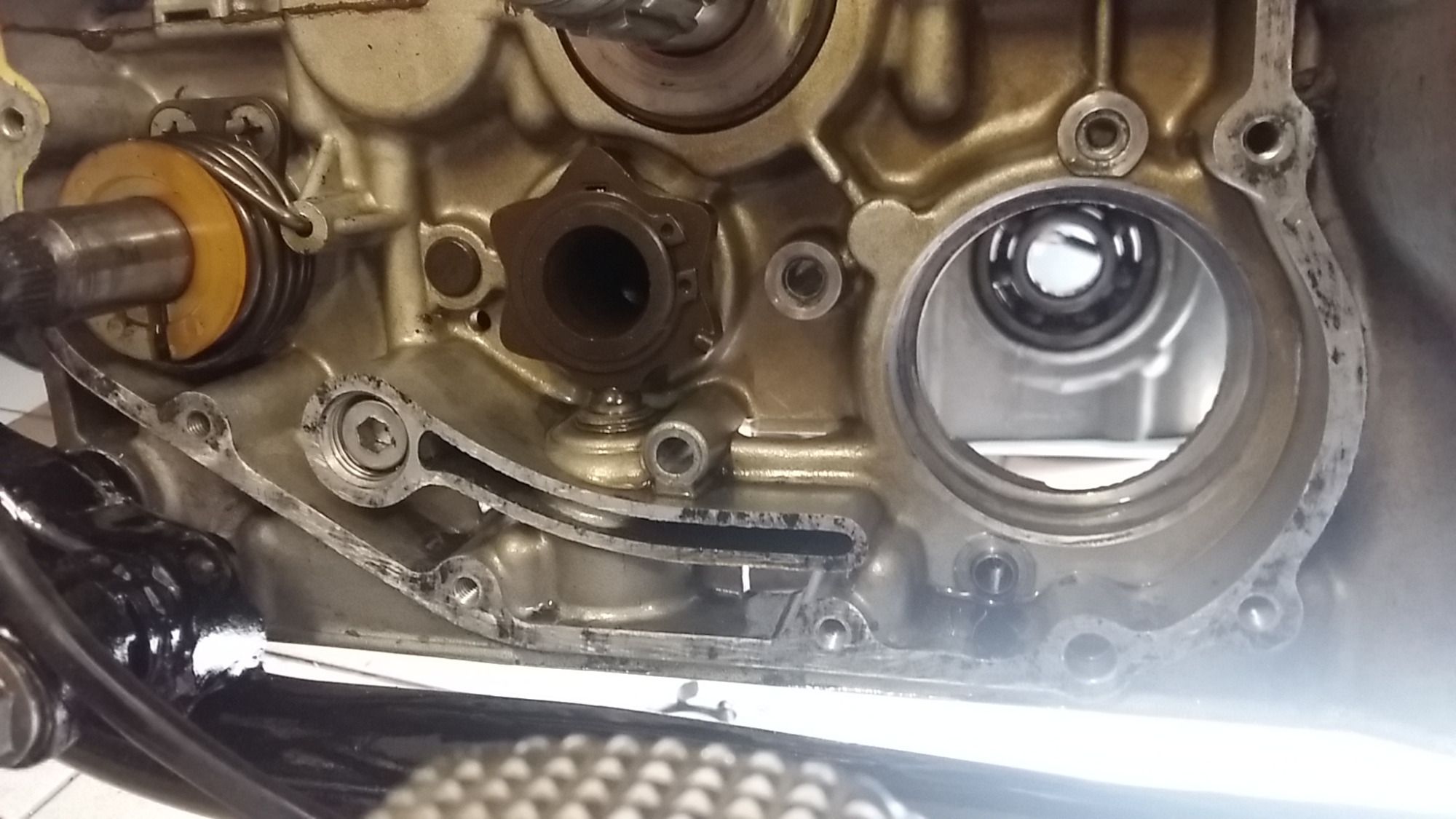

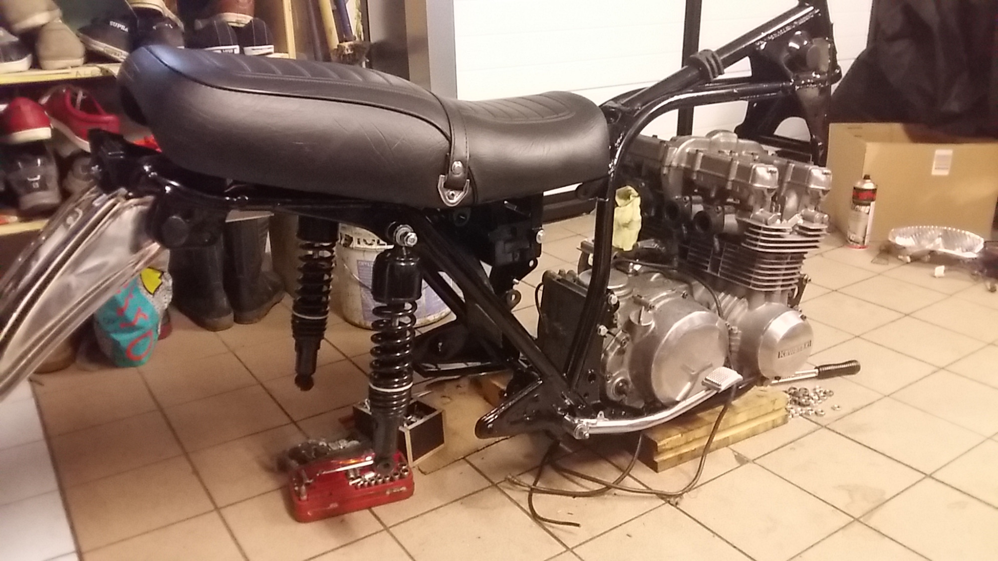

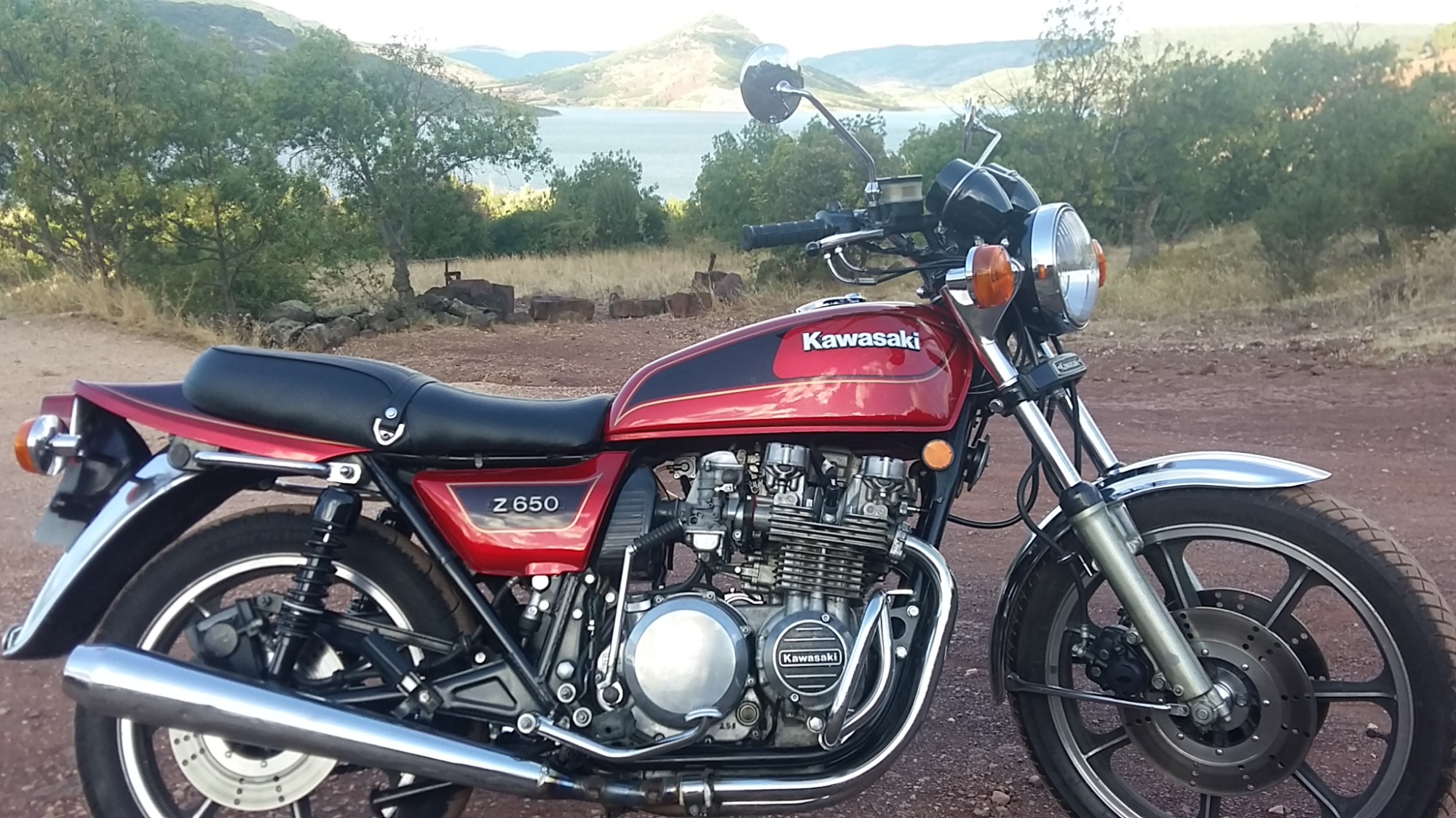

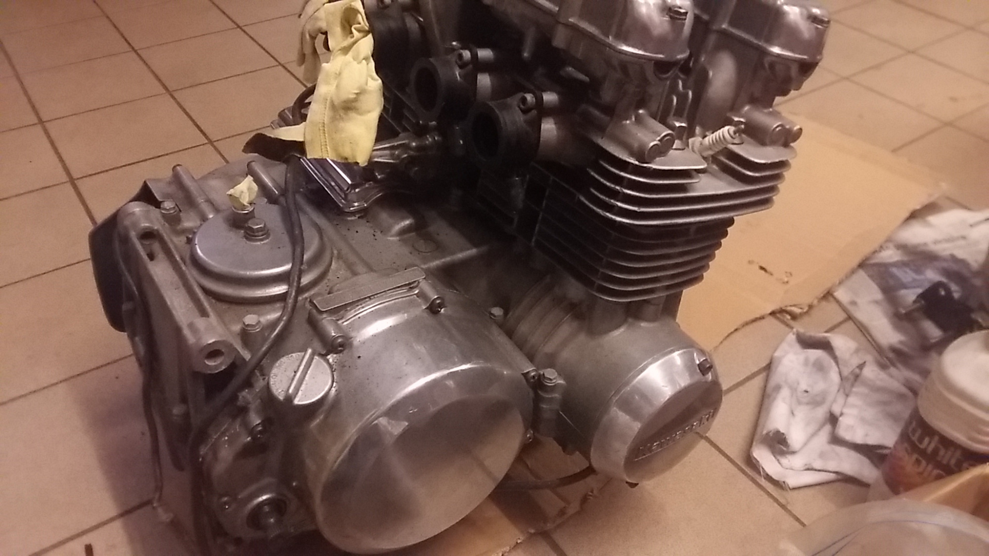

    ça faisait longtemps que je n’avais pas posté de moto, je pense que c’est ma dernière donc voilà son histoire. Il y a à peine 2 mois je regardais un petit stock de pièces de z650 prendre la poussière sur les étagère, je me suis dit si je trouve un cadre ces pièces pourraient redevenir moto. Pour info en 2017 j’ai restauré 3 motos. J’avais un moteur avec une roue libre HS que j’avais déculassé il y a 2 ans pour un rodage soupapes et calage de distri. Dans mon stock j’avais des commodos à refaire, 2 optiques moches pour en faire un correct idem pour les clignos dépareillés mais j’ai pu en reconstituer 4. Un faisceau électrique d’un autre modèle a adapter , un gb arriere acheté sur ebay us il y a quelques années, ils sont plus courts que ceux que Kawa proposait en Europe et un gb avant acheté l’année dernière près de chez Harold.. Dans la semaine par chance j’ai trouvé un cadre sans cg tout rouillé que j’ai repeind et vernis au 2K. Depuis j’ai envoyé un dossier à la FFVE pour essayer de la passer en collection, j’attends encore le résultat mais vaille que vaille je pouvais commencer mon projet. début 21/02/18 La selle et les amortos proviennent d’une autre z650 que je possède, pièces changées cause confort car la selle est légèrement creusée et les amortos un peu rigides mais réutilisables. changement roue libre pour une roue libre de zr7…..

    Un peu plus d’un mois et demi je m’en tire bien car il me fallait trouver pas mal de pièces. toutes les pièces ont dû être reprises et restaurées c’était un projet spécial recyclage. Ça a un coût aussi d’acheter à droite à gauche les frais de port s’accumulent pour le reste c’est l’expérience de toute façon pas de mystère tout doit être revu, contrôlé et corrigé pour avoir une moto saine et qui répond à mes attentes qui sont de revenir chez moi quand j’utilise une moto et de prendre du plaisir au guidon d’une ancienne dans le respect de ses concepteurs..

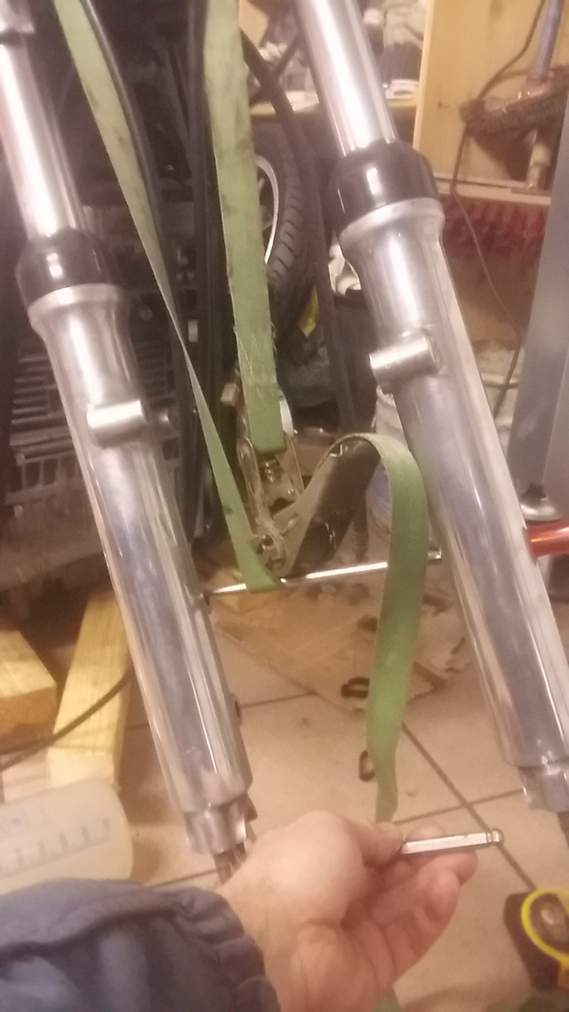

    En réponse à fabrice68 (post 188561]Merci Christian …… Ma priorité était de la remettre sur ces roues, pour ça il me fallait les trouver :) ainsi qu’un bras oscillant, les tés sup et inf, les joues de l’optique, support compteurs et une fourche. Ce fut fait, les roues bien que pas de la même année que mon cadre elles devraient être à rayons et la fourche proviennent du Chnord, il a fallu les repeindre, changer la couronne bien les laver et graisser, polir un peu et changer les joints spi. voici comment je fais pour serrer ou desserrer les vis de fond de fourche, je met en pression les tubes, après avoir enlevé l’huile, avec une sangle comme ça pas besoin d’outils…. Les tés proviennent du Sud près de Cannes, les BO, support compteurs et joues d’optique de Bretagne‚ Les compteurs c’est Numag30 qui me les fourni il y a quelques mois. merci mon pote B) Bien sûr il a fallu dérouiller laver et repeindre…..”
    Bien vu fabrice l’astuce de la sangle :clin3D
