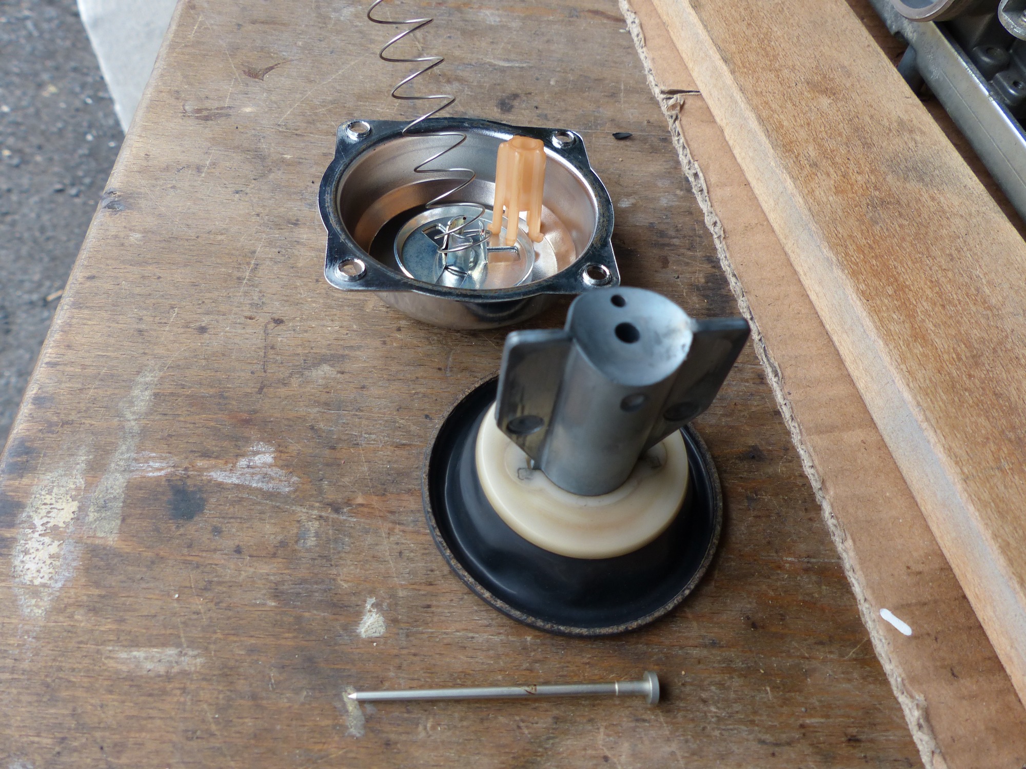

    Oui c’est la rampe d’origine avec un kit dyno jet…. j’ai trouvé comment le monter correctement le clips va au 4 éme cran et les 2 rondelles au dessus, j’ai fait la richesse et les sincro tout marche super bien, Merci pour votre aide.

    La rondelle n’est nécessaire que si tu as sont empreinte dans le boisseau … Sont elle a été rajoutée. Comme oliv’ les aiguilles de ma 11 n’ont pas de crans … T’est sur que c’est la rampe d’origine ?

    En général la position de la rondelle est 3eme ou 4eme cran à partir du haut..

    Salut ZephyrOliv, Merci pour ta réponse, voici les aiguille pour moi….. donc je pense que j’ai déja un dynojet

    Si ça peut répondre à ta question, voici à quoi ressemblent les miens Y a pas plus de rondelle que de beurre au cul, ni de clip d’ailleurs J’ai trois rampes, toutes identiques

    Bonjour, Je refais à neuf une rampe de carbus 1100 et j’ai la surprise de voir qu’il n’y as pas de rondelle sous le clips de l’aiguille. Es que quelqu’un peut me dire si il doit y avoir une rondelle métal plus une plastic et dans quel ordre. Merci pour vos réponses.
