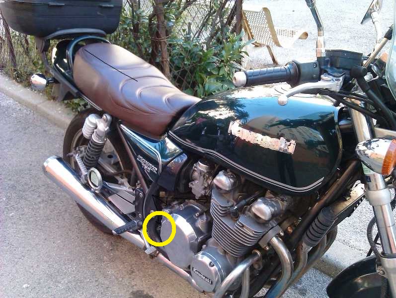

      En réponse à fabrice68 (post 188129] Sur les 750 il y a un récupérateur de vapeurs d’huile ou de trop plein , je ne sais plus, il faut penser à le vidanger.”
      C’est là :
