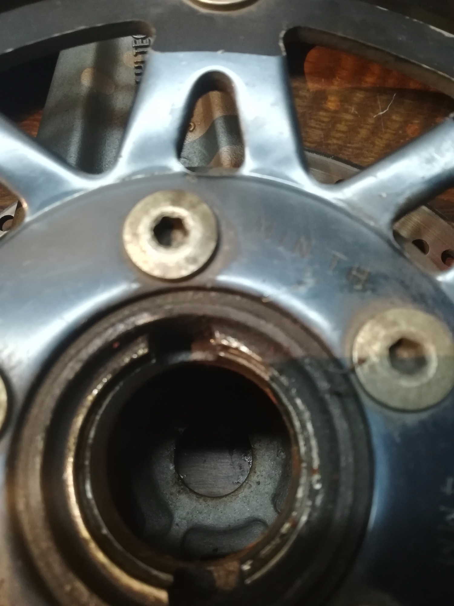

    Salut la zephysphere, Bon je m’y colle enfin. Pas eu le temps avant. J’ai démonté la roue et c’est confirmé en plus du disque le roulement de droite est dans un sale état. Donc c’est comme la poule et l’≈ìuf. Est-ce que le disque est voilé parce que le roulement est mort ou le roulement mort car le disque était voilé?? Bon après avoir viré les roulements. Ça ressemble à ça : Est ce que c’est normal ? L’entretoise du centre tient seulement en appui entre les 2 roulements ?
    #196672
    Oui c’est comme ça sur toutes les moto ! C’est l’axe de roue qui maintient tout en place
