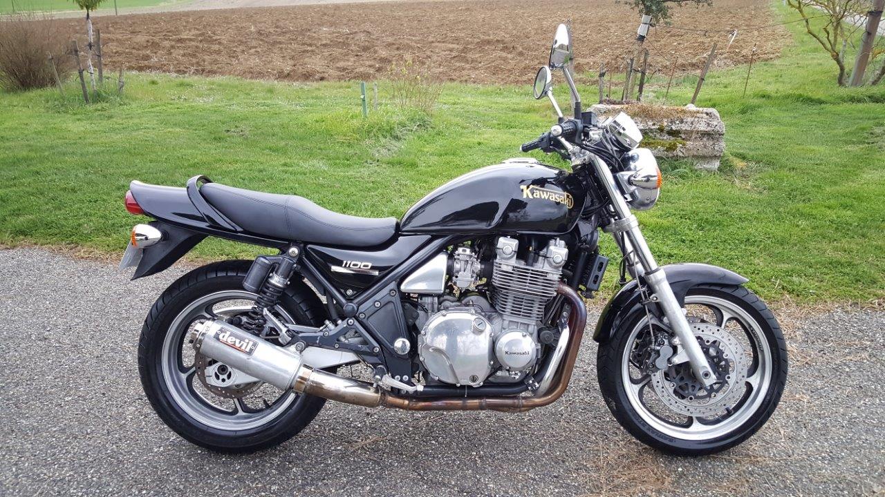

      #191140
      sur tes conseils je ferai ça , joint a nouveau la photo du Zephyr avec la ligne actuelle , car je pense qu’hier soir j’ai fait une mauvaise manip pour poster la photo, a mon age ne m’en demandez pas trop en informatique
      #191142
      Effectivement elle jolie mais pas le pot :malad

        #191145
        on a fait mieux, il y a 20 ans on ne pensait pas a conserver la moto au plus prêt de l’original .
        #191150
        tu as raison il y a plus de 40 ans aussi :salutzc
        #191244
        oui mais en 40 ans la foret a repris ses droits et on ne la vois plus :P ;) sur les bonnes affaires il y a une ligne pour 11
