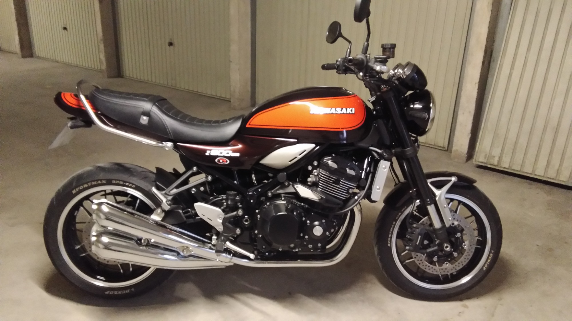

    Je la trouve sympa avec les clignos zéphyr

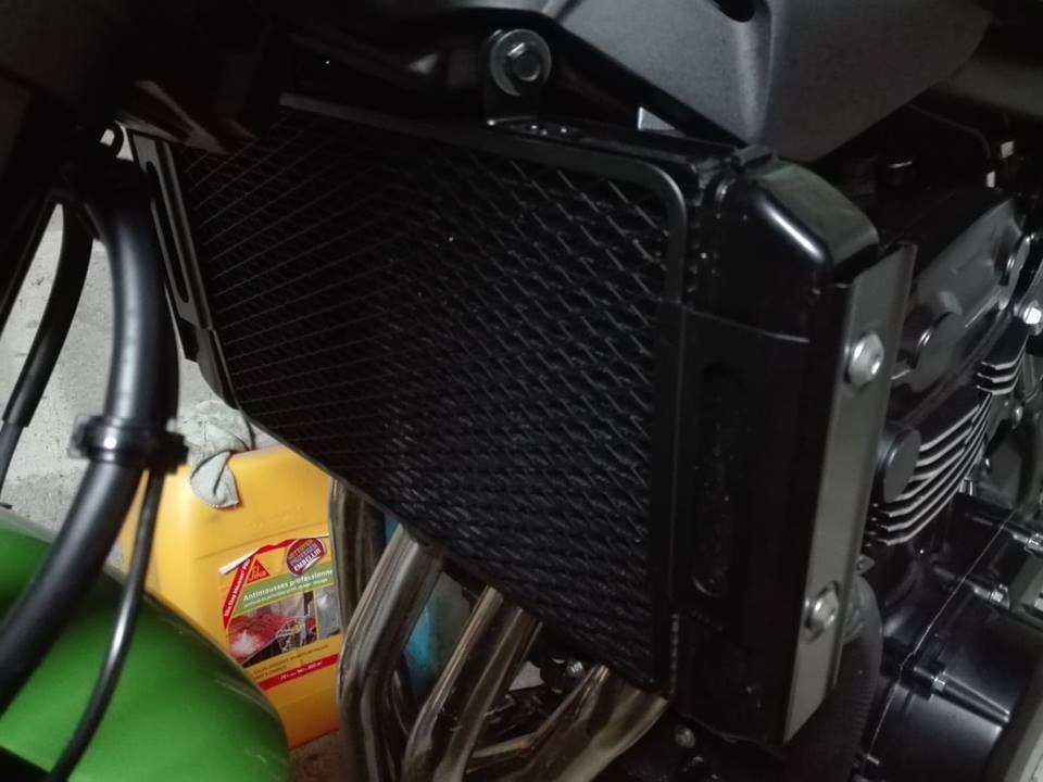

    montage grille de radiateur origine Kawa ,discrète et j espère efficace , payer 69 euros , d ‘après les conseil du vendeur il faut éviter que la grille ne touche le radiateur , et lorsque je venais serrer les vis elle se déformait et venait toucher au milieu ,: obligé d intercaler des rondelles entre la fixation de la grille et le radiateur :dry: :dry: :pascool
    #209566
    Mis la même. Je regarde demain si elle touche le radiateur.

    Ca me tente, mais j’ai peur que les saletés s’emmagasinent derrière la grille … et qu’à terme le rendement du radiateur soit perturbé …. :unsure: Je me fais des idées ? :silly:

    Salut , c’est pas une RS que j’ai , mais une 1100 à laquelle j’ai installé une grille de protection sur le refroidisseur d’huile ( home made ) ; les « saletés » comme tu dis , ne s’agglutinent pas plus que sans la grille . Un coup de soufflette de temps en temps et les débris d’insectes … pffft… :)
    #209598
    OK pour le coup de soufflette ! ;)
    #209612
    J’ai la grille Kawa sur ma RS . 8500 bornes dont 4000 au Portugal en Juin par 40 degrés . Pas de problèmes de refroidissement .
