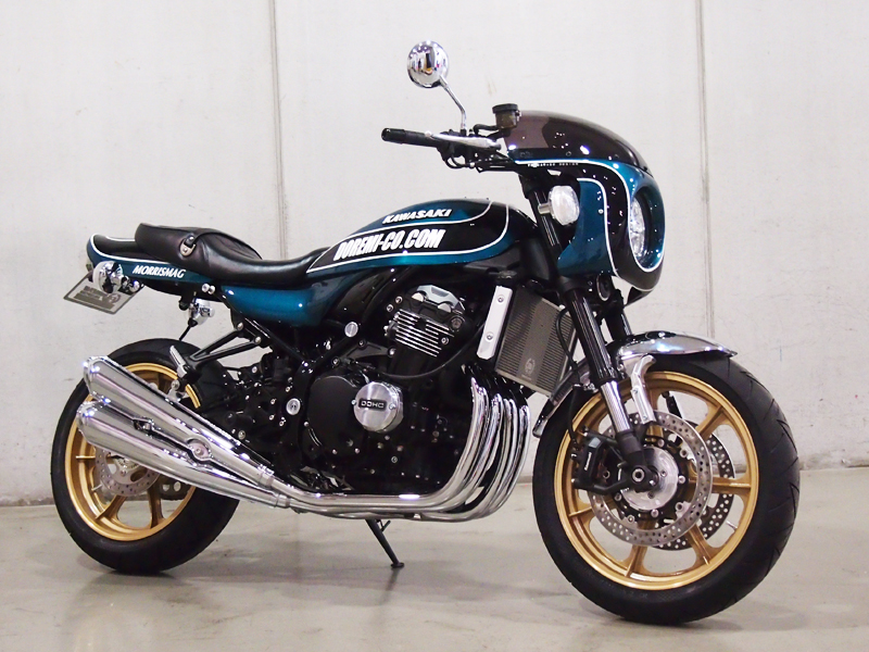

    Y a pas, en fait, la pièce essentielle pour la faire un peu ressembler à l’originelle grand-mère, c’est de virer le pot d’échappement moderne pour en coller un classique avec des tubes bien droits devant le moteur
    #202688
    Il y a ça sur lbc, je met ça au cas où mais difficile à adapter peut être.. https://www.leboncoin.fr/equipement_moto/1496287530.htm/
    #202702
    En réponse à ZephyrOliv (post 198982]Y a pas, en fait, la pièce essentielle pour la faire un peu ressembler à l’originelle grand-mère, c’est de virer le pot d’échappement moderne pour en coller un classique avec des tubes bien droits devant le moteur ”
    Oui, mais là, ça commence à faire lourd ! Les 4 pots, les jantes stylées, … :whistle: Perso, j’aime bien le collecteur du 4/1, avec les 4 coudes superposés comme sur les Devil ou Martin d’époque …
    #202709
    En réponse à yw45 (post 199003]En réponse à ZephyrOliv (post 198982]Y a pas, en fait, la pièce essentielle pour la faire un peu ressembler à l’originelle grand-mère, c’est de virer le pot d’échappement moderne pour en coller un classique avec des tubes bien droits devant le moteur ”
    Oui, mais là, ça commence à faire lourd ! Les 4 pots, les jantes stylées, … :whistle: Perso, j’aime bien le collecteur du 4/1, avec les 4 coudes superposés comme sur les Devil ou Martin d’époque … ”[/i]
    Ah oui, le pot moderne n’est pas vilain, loin de là, mais les galbes des 4 pots bien droits, tout de suite, ça lui donne un air bien sympathique (et ça préserve, voire améliore la garde au sol)
