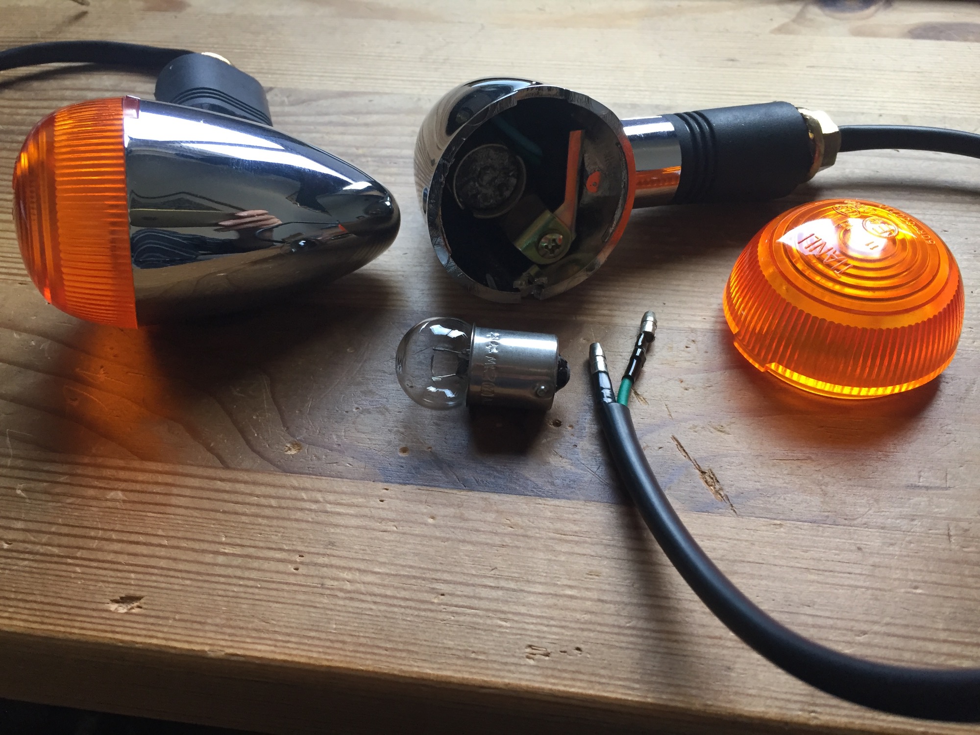

    J’ai reçu mes clignos. Plutôt de bonne qualité. Je vous envoie des photos dès qu’ils sont montés. Feelooz, as-tu testé les ampoules led que tu avais indiqué (P21W BA15S 54) ?
    #202328
    J’ai testé : ça marche! Et ça éclaire très bien. J’ai juste eu un problème que tu n’auras pas : moi je n’ai qu’un fil qui sort du cligno, et la tige est isolée et lors de mon premier essai, la masse du cligno n’était pas bonne (montage vite fait à blanc), et ça éclairait faible…
    #202333
    OK, merci Feelooz. Donc tu n’as pas eu besoin de mettre une résistance en parallèle. La résistance de la nouvelle led étant à priori un peu plus faible, le risque est d’avoir une frequence de clignotement un peu plus rapide.
    #202334
    Stef, je n’ai pas remarqué de fréquence très différente de clignotement. Cela dit, je n’ai fait qu’un test vite fait pour te répondre : nouvelle led à l’arrière et cligno d’origine à l’avant, sans aucune résistance additionnelle. Grà¢ce à Claude, il apparait bien qu’une valeur de 3 watts est pile poil pour émuler l’origine. Je n’ai encore rien monté de définitif car je cherche une combine pour déplacer vite fait les clignos arrières quand j’ai besoin de mettre des sacoches cavalières. En effet, tu conviendras que seule (ou à très peu de choses près) la position choisie par Claude est esthétiquement cohérente. Sauf que, pour mettre des sacoches cavalières, woualou… Et comme je vais monter aussi un support de plaque en virant le vilain bec de canard en plastoc, je vais tout faire en même temps.

    Merci Feelooz, je vais commander les mêmes led pour l’avant et l’arrière. D’ailleurs démonter les clignos arrière n’a pas l’air si simple, j’ai l’impression qu’il faut tout virer ? Je cherche aussi un garde boue arrière plus esthétique mais qui descende suffisamment. Si tu as une idée…

    Est-ce que le pied des clignos s’accorde bien avec le support d’origine ?

    Sur mes clignos oui. Le pied est noir monté souple, quasi le même que d’origine.
