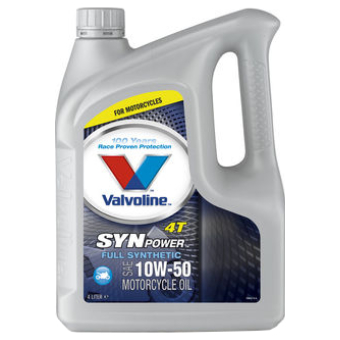

    Salut Oliv, J’ai trouvé ces 2 huiles sympa. Qu’est ce que tu choisirais à ma place? La 10w50 Valvoline à 6,9euro le litre JASO Ma2 full syntétique Ou la 10w40 Delticom à 3.50euro le litre JASO Ma full syntétique Sachant que il y a un marché assez important d’huiles recyclées, et que je pense qu’a 3.50euro le litre c’est pas forcément le top, mais va savoir! Et que les différences de prix dépende pour beaucoup à la qualité des additifs utilisé…(impossible à vérifié). Le site propose une livraison rapide et sans frais! Pour la Valvoline, ça fait donc 7euro de filtre + 35.5euro d’huile par vidange (41.5euro) Pour la Delticom,. ça fait donc 7euro de filtre + 17.5euro d’huile par vidange (24.5euro) De toute façon le prix par vidange me conviendrai dans les 2 cas… Qu’est ce que tu ferais?
    #190619
    A ta place, puisque c’est ta question, et sans hésiter, je choisirais l’huile la plus moderne et la plus protectrice moteur chaud, celle qui répond aux normes les plus récentes et surtout JASO MA2, donc la Valvoline. L’autre huile répond à des spécifications plus anciennes et peut convenir, puisque JASO MA Les spécifications Kawasaki pour la 1100, c’est 10W40 ou 20W50. Une 10W50 évite de faire le choix, puisqu’elle couvre la plage d’indices de viscosité.
