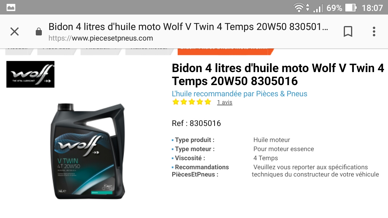

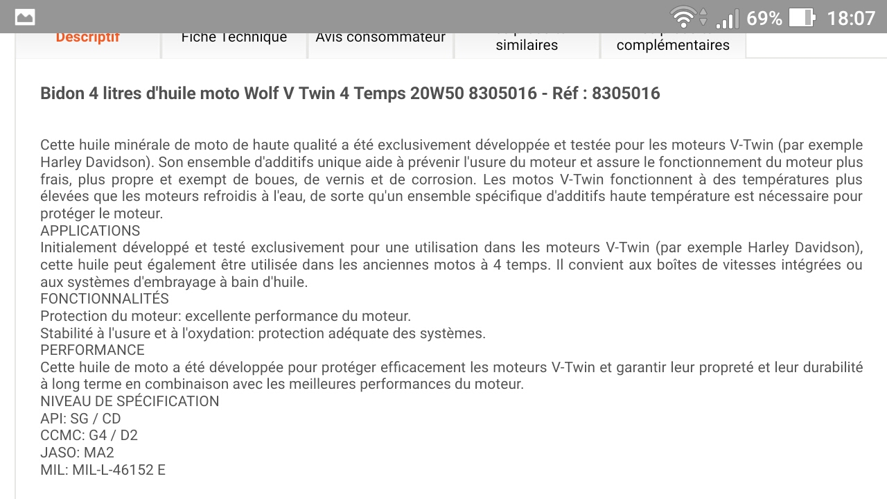

    Bonjour,moi je roule depuis 15 mois,avec de la Wolf,20 / 50 l’été et l’hiver,et la boîte de ma 1100 Zèphyr année 1992 me dit merci tout les jours la deuxième ne craque plu,ni moi, voilà, voilà bonne soirée
