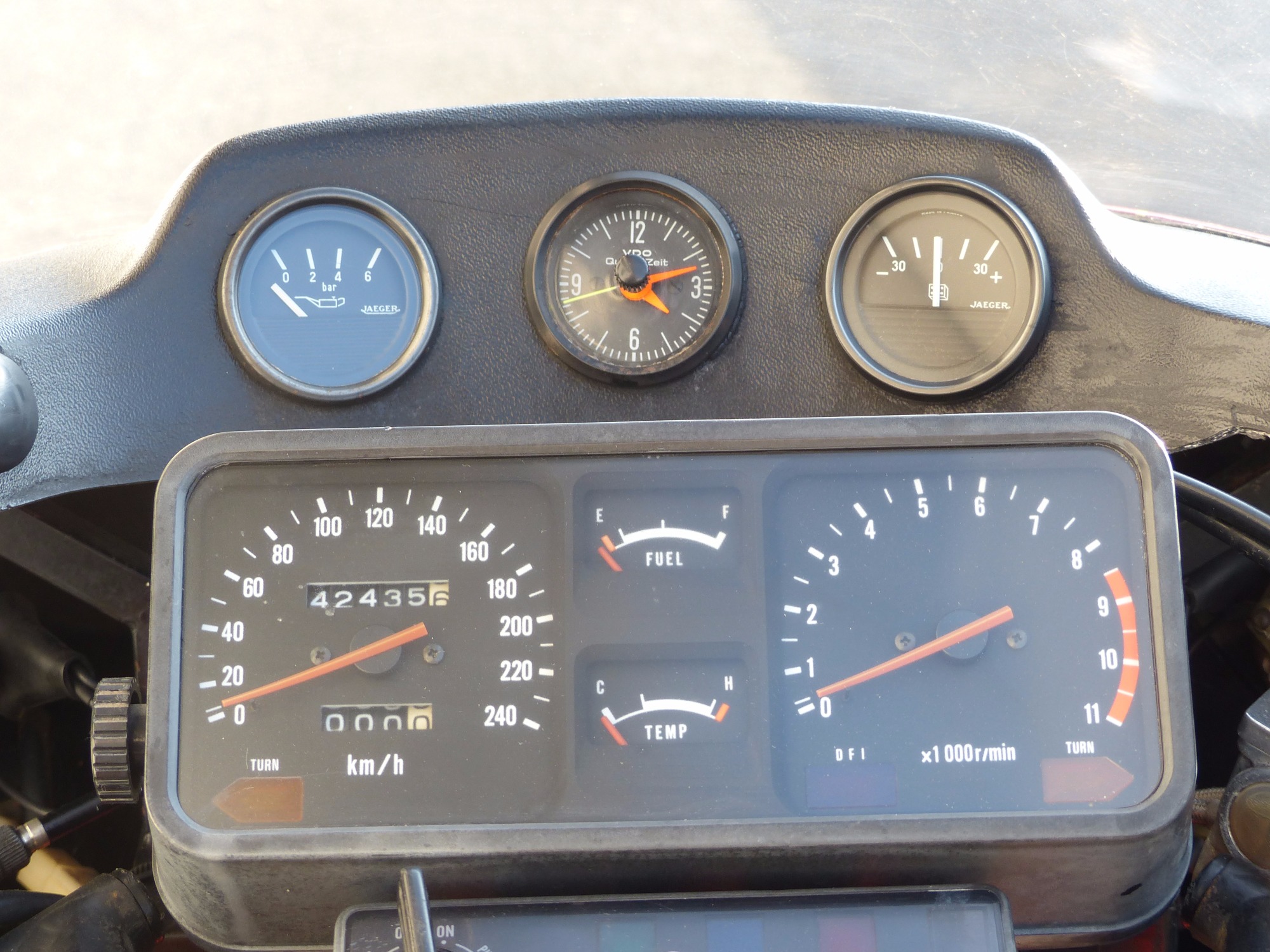

      T’en veux pas un comme sur ma 1300 des fois, type automobile ? En fait sur le 1300, il est assez ludique, la pression augmente à l’accélération, et baisse au ralenti Quant à son utilité … elle reste à démontrer. Au plus ça rassure, on sait qu’il reste de l’huile ! Et si d’aventure il indique une valeur proche de zéro, j’irai d’abord voir les connexions électriques avant de me pencher sur un éventuel problème mécanique.
      #190041
      ca fonctionnait comme ca sur ma Z , a mes souvenirs
