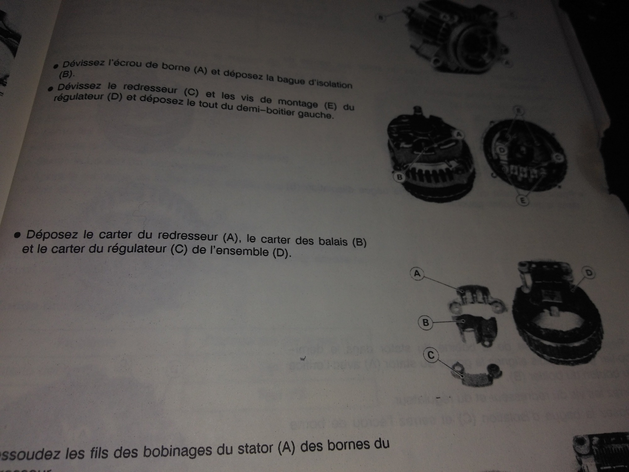

    Bon comment dirais je des domino sur une moto ça fait bricolo ;) ,. Ton alternateur envoie jusqu’à 100v-120v quand tu roule à fond, niveau ampérage ça doit faire peut être 10 A faudrait mesurer avec une pince ampèremétrique donc ce n’est pas excessif, il faut surtout une bonne connexion et que les 3 cosses ne soient pas touche-touche.
    #208245
    Manuel d’atelier de la onze : Alternateur triphasé – puissance 35Amp/13.5v à 5000tr/m – Tension de charge , éclairage allumé 13.5v – Ampérage du circuit de charge , éclairage allumé 19 Amp. L’idéal est d’avoir un cà¢blage sans connecteur entre la batterie et l’alternateur . Après tout une fois que tu auras changé ton alternateur , tu n’es pas prêt à revenir démonter tout çà.
    #208250
    13v ou 13.5v c’est quand c’est régulé et avec la batterie, en sortie directe de l’alternateur où il y a les fils jaunes, ça monte à plus de 100v en pleine vitesse, tu peux vérifier . Entre la batterie et l’alternateur tu as au moins le régulateur donc vaut mieux mettre une connexion.
    #208257

    Le régulateur est intégré à l’alternateur ce qui donne bien 13.5v en tension de sortie . Je n’ai pas fait de mesure mais je me fie au manuel d’atelier rédigé par Kawa . C’est bien d’une onze dont on parle ?

    Non une 750, c’est étonnant un régulateur intégré au démarreur si il crame faut changer l’ensemble ?

    D’après la rmt de la 750 l’alternateur fourni à 8000trs 280w.

    Tu veux dire intégré à l’alternateur , j’imagine ?… L’alternateur est comme celui des bagnoles depuis longtemps et intègre le redresseur et le régulateur . Chacun peut être remplacé en cas de déficience sans avoir à changer l’alternateur :
