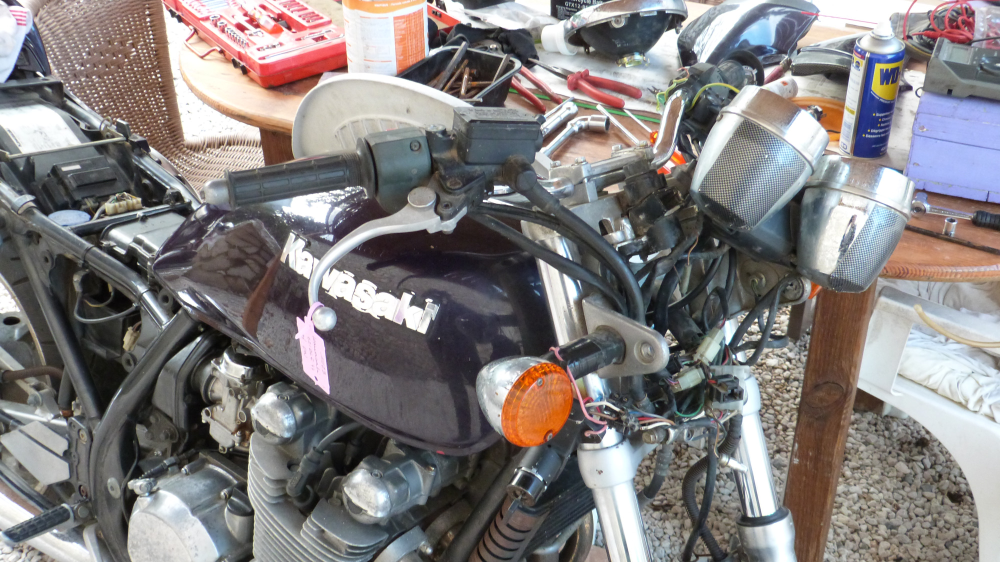

      Salut Ben, à quel message fais tu référence ? je n’ai pas souvenir d’avoir mis un truc  »chaud » ,mais si c’est le cas tu as bien fait. cdt. J’en profite pour donner des news de Ginette, déjà je me rends compte que simplicité et Kawa (en tous cas zéphyr 750 ) ne sont pas amis,15 mn à démonter un phare à cause d’une vis avec ressort d’utilité + que discutable,celle-ci je ne la remets pas. Bref,je viens de démonter le neiman acheté sur le coin coin ( encore une vis à la con genre Tork mais avec un picot au centre,encore 5 mn de bataille inutile avec un outil fait maison) et la résistance qui fait coupe contact a été ôtée,pas étonnant que ça merde. Je suis dèg donc j’ai mis un mail au vendeur mais je pense l’avoir dans le fion,putain d’escroc qui va avoir son pseudo de vendeur en rouge sur le site de ventes. Ayant le fond du neiman d’origine,je vais voir si (…) [EDIT ADMIN] taing’!!! Moi qui l’entendais déjà rugir la pauvrette… Me reste plusqu’à trouver comment ôter ce p…. de neiman HS car après avoir ôté phare,compteur et tout le reste (pas envie de tomber le T supérieur) je constate que ce ne sont pas des écrous qui le maintiennent,ça sent la perceuse voir,la Dremel,sauf si une à¢me charitable a une tècheunique à m’indiquer. Pfff…!!! Heureusement que je suis patient… Après il va faloir
      #189959
      En habitué des guimauves que tu es, tu découvres les motos épicées. La vis à ressort que tu as eu du mal à extraire n’est-elle pas celle de réglage d’assiette du phare ? Auquel cas il ne fallait pas l’enlever, elle est justement étudiée pour ne pas partir toute seule Le Neiman est certainement serré avec des vis sans tête, il faut user de doigté avec plusieurs mèches, en évitant de foirer le pas de vis sur le té, de toutes manières, et il te faudra impérativement ôter le té supérieur pour l’opération Ensuite, tu pourras facilement fixer son remplaçant avec des boulons classiques à tête six pans creux

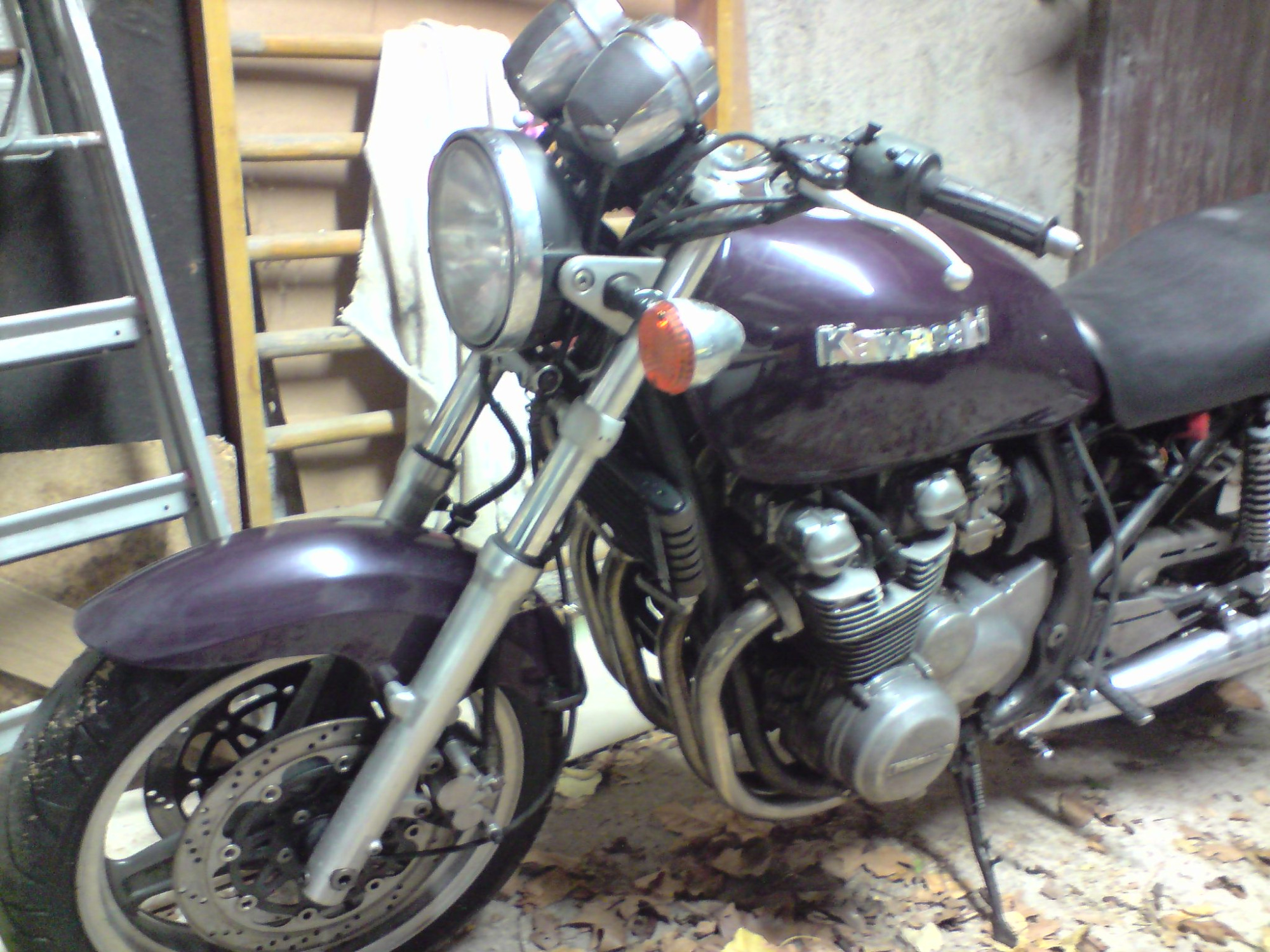

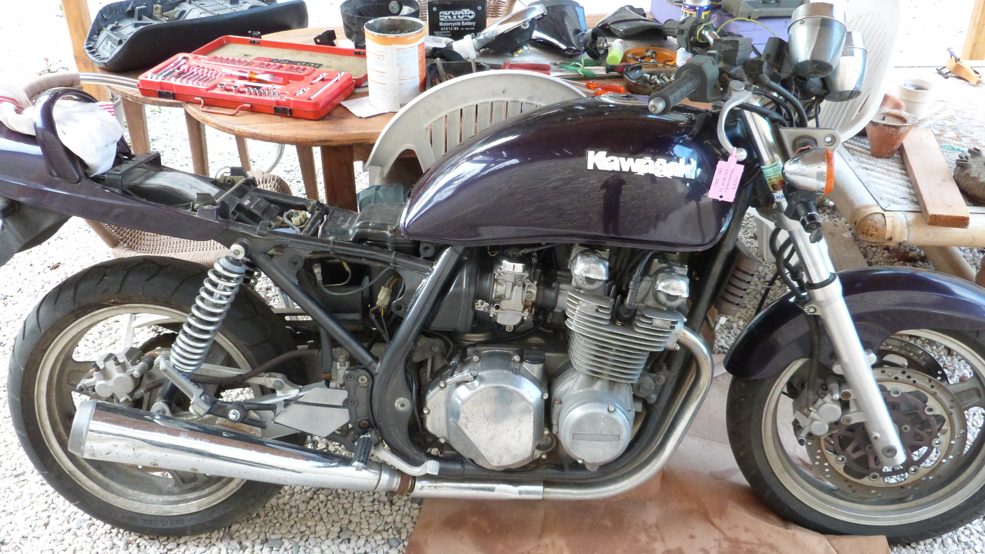

        Bon,après avoir bien galéré avec mais doigts de…heuuu… pas pianiste du tout,j’ai réussi à démonter le neiman foireux acheté d’occaz et à installer le cul (avec les plots contacteurs,mini ressors etc…) de celui d’origine qui trainait sous la selle,(bien fait de ne pas le jeter lui). …Tadada..!!! Etincelles à la bougie…!!!doubleV Bon 2 sur 4 donc peut être une bobine HS (mais je doute), rien de grave en tous cas vu que ça évolue et qu’il ne pleut pas donc méca dehors au soleil. Allez photo de la Dame à 14h dedans et à 16h dehors … vous assisterez sous peu je pense à une résurrection.
