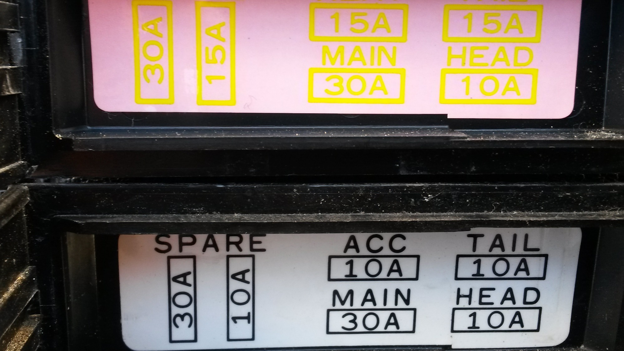

    Au jeu des sept différences, en voici une étonnante Ma 11 bleue est de 1993, boite fusible à étiquette blanche Ma 11 verte est de 1995, boite à fusible à étiquette jaune

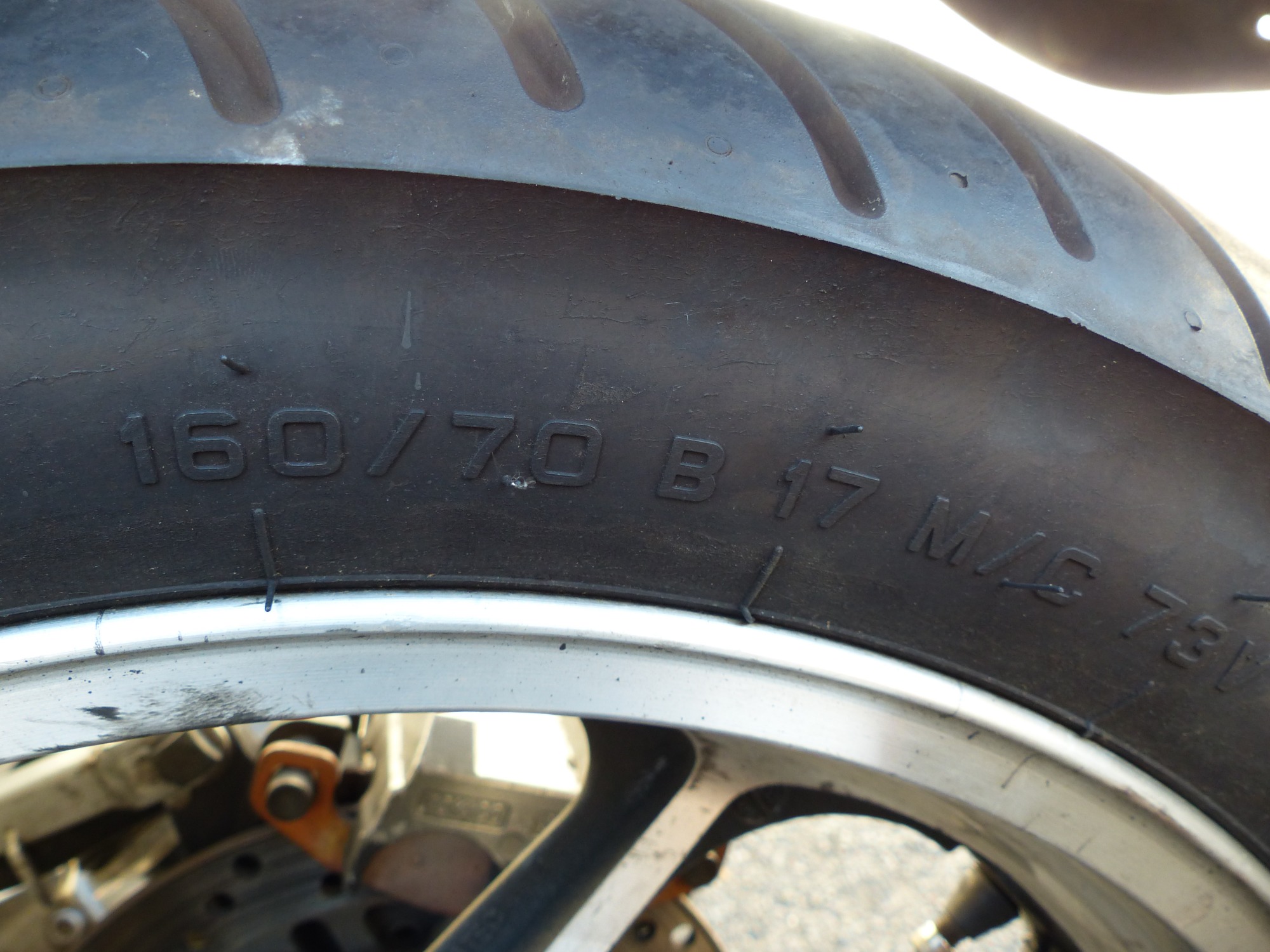

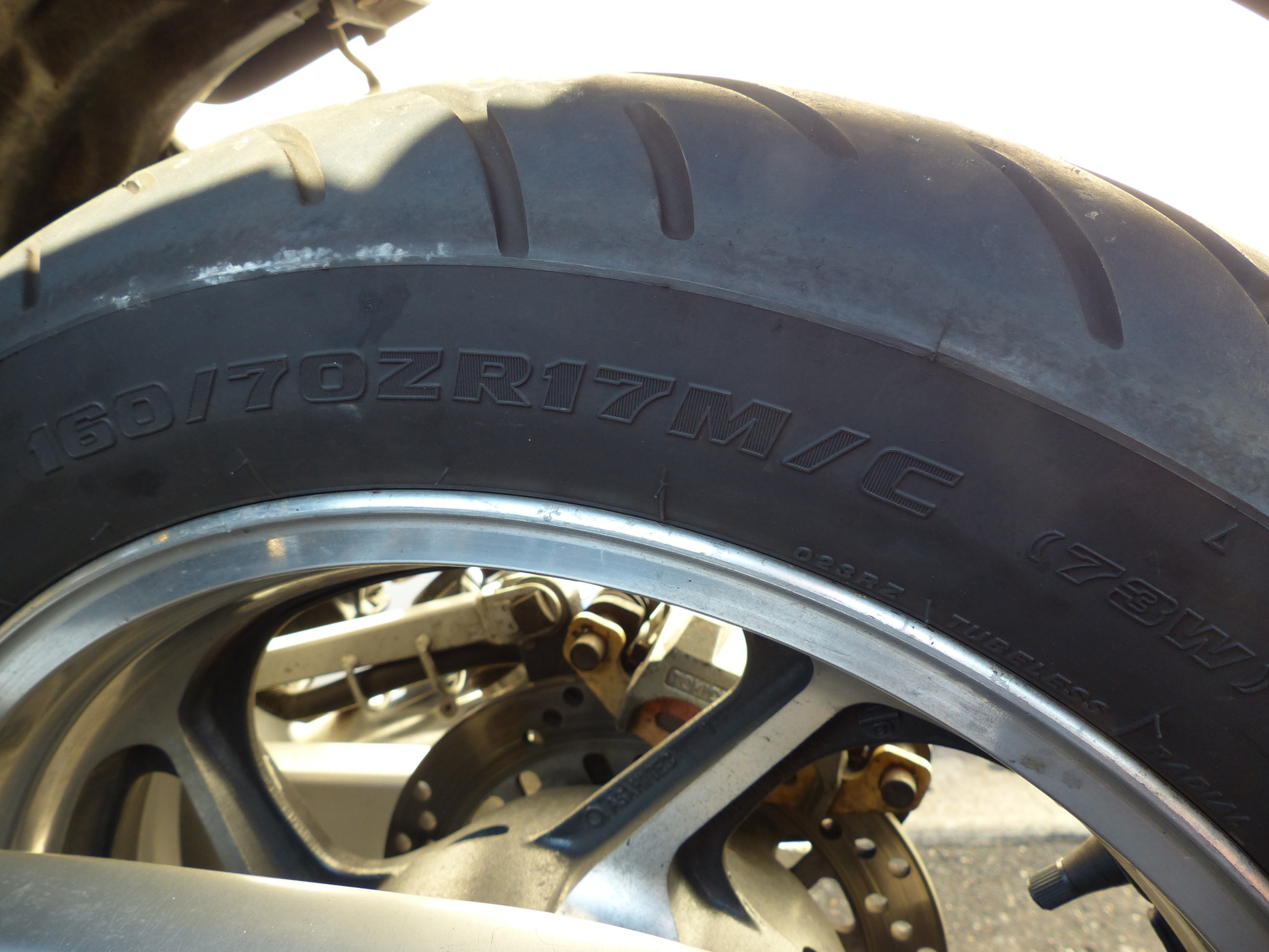

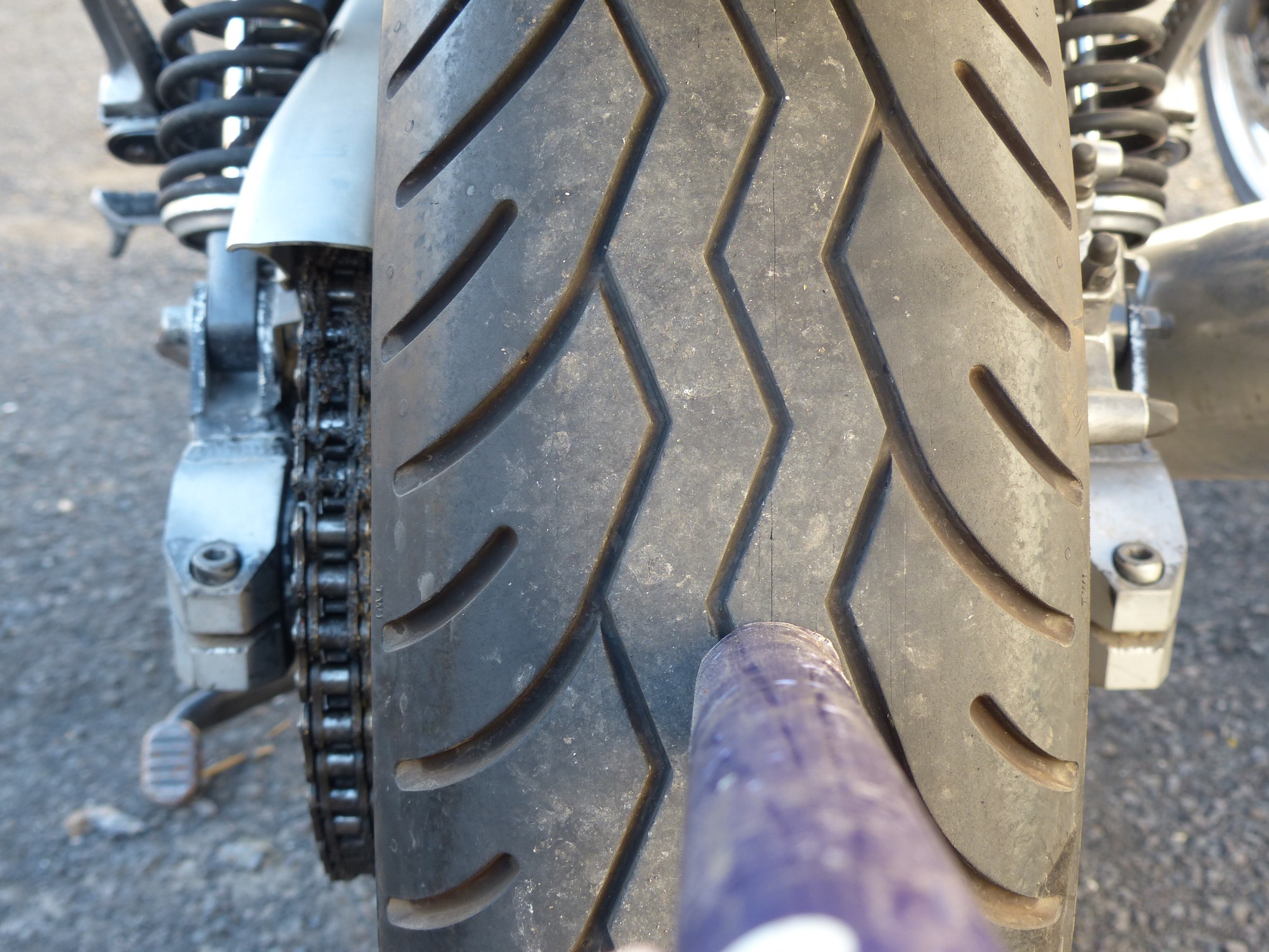

    Le jeu des sept différences continue, avec les pneus. L’une est équipée d’un train de Bridgestone Battlax 023, l’autre d’un train de Metzeler, Z à l’avant et Lazertec à l’arrière Les dimensions sont identiques, mais attention, en prêtant un peu d’ :blink: , les pneus sont radicalement différents. L’esthétique, c’est affaire de goût, chacun jugera Mais ce qui saute à la rétine exercée, c’est la structure du pneu Le BT023 arrière est plus rond que le Metzeler, qui lui, a des flancs très proéminents. Résultat, en mesurant, on s’aperçoit que le Metzeler (166 mm) est plus large de 8 mm que le BT023 (158mm) A l’inverse, le pneu avant BT023 fait bien 110 mm, alors que le Metzeler fait à peine 105 mm Les deux photos qui suivent sont prises à la même hauteur, à la même distance du pneu, selon le même angle. J’ai fait en sorte que le chaîne borde le côté gauche, et l’on voit vraiment la différence par rapport au bras oscillant côté droit Metzeler Lazertec 160/70/17 Bridgestone BT023 160/70/17

    Visuellement, le Metzeler est plus flatteur, parce que plus large, et son dessin n’est pas déplaisant. Pourtant, le Bridgestone offre un confort de roulage supérieur et donne confiance, pourquoi, je ne sais pas, mais c’est la réalité. En y regardant de plus près, on peut constater les marques de roulage sur le pneu, et voir que la « bande de peur »; la partie du pneu qui ne s’use pas parce que au delà de mes compétences arsouillistiques est bien plus étroite sur le BT023 que sur le Lazertec, signe qu’il est bien mieux utilisé. Cela ne voudrait rien dire si ce n’était pas la même moto et le même pilote. Metzeler Bridgestone
