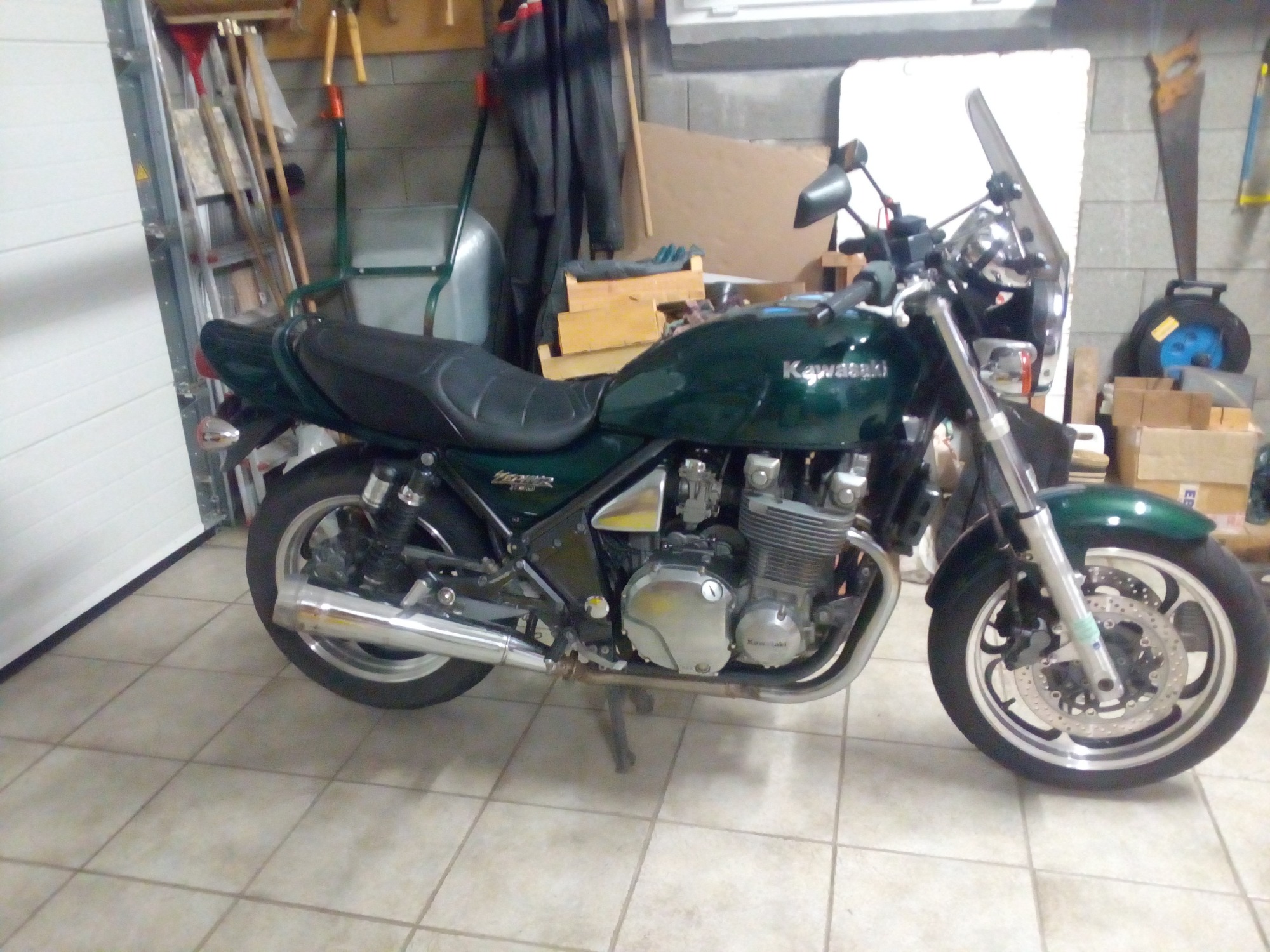

    bonsoir à tous, je me permet ce petit message car je viens de refaire la boite de vitesse sur mon 1100 et j’aimerais que quelqu’un puisse me dire dans quelle rubrique je pourrais mettre toutes les photos faites pendant l’intervention. je pense que ça peut en intéresser plus d’un. pour info , j’ai ouvert le moteur en deux et changé le 2 pignons de deuxieme ainsi que la fourchette correspondante ( mais pas le couteau). je peux donner tout les renseignements possibles en fonction de ce que j’ai fait si ça peut aider.

            Le contenu fourni par Bebene est dispo dans les Tutos, ICI. Merci à toi Benoit. Du coup ta moto se retrouve affichée dans le motoroscope ( si tu veux bien) et le lien pointe vers le tuto. Ça multiple les entrées possibles ;) Je ne maitrise absolument pas le sujet de la boite d’une 11 ou d’une deuxième qui saute. Je vais relire un autre post qui en parle et voir si je peux peut-être étoffer avec d’autres infos pour compléter le tuto. Benoit, dis-moi si tout te parait correct. (Les moines copistes, ne sachant pas lire, ont relayé pas mal d’à¢neries :p ) Je reviendrai sans doute sur la mise en page qui est un peu brut ici. Il faudrait une version PDF à télécharger ou imprimer. Je vais insérer ça en fin de tuto également. A vos comm’ ;) Merci encore à Benoit pour le travail réalisé et le partage. :clin3D
            #189330
            C’esr super bien expliqué et photographié. Par contre les pignons sont les memes que d’origine mais neuf ou ils ont été modifié par kawa pour éviter que le mal revienne ?
            #189393
            Si je pige bien, y aurait pur environ 600 euros de pièces pour changer deux pignons et le mécanisme de sélection. Ca pique un peu
            #189394
            non moins que ça . j’ai payé 350 euros à quelques euros près les 2 pignons et la fourchette . A rajouter l’huile + le filtre , la pate a joint pour le remontage des 1/2 carter du bloc moteur. l’opération m’est revenue à 450 euros tout compris.
