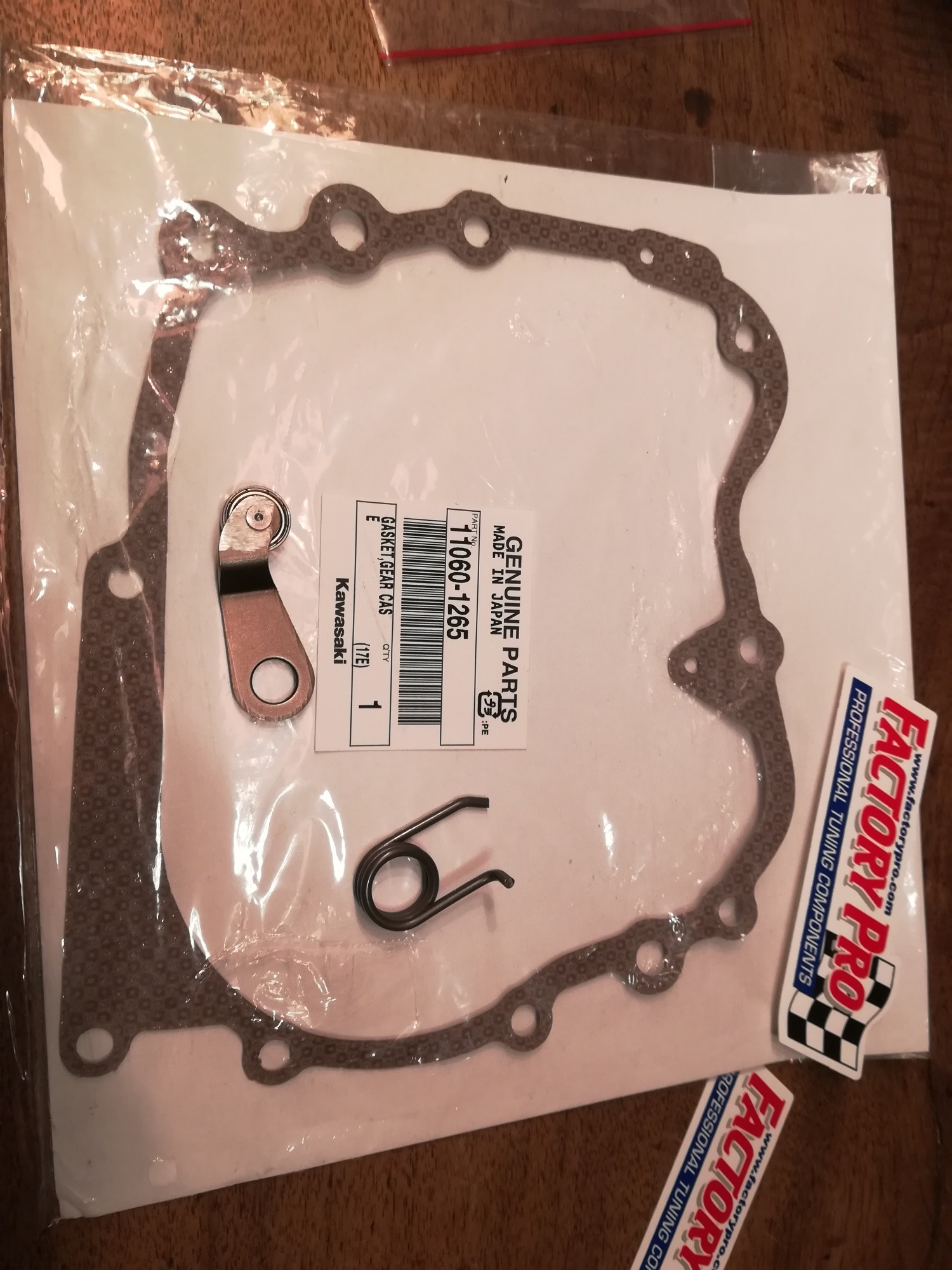

      #189171
      En quoi consiste le kit Factory ?
      #189186
      Un joint, un bras, un ressort. Je posterai les photos ce soir semblerait que la poste a livré ;) Voilà la video du montage: https://youtu.be/6pk8xRT8U1c
      #189224
      Y’a un truc que j’ai pas compris avec le kit à combien ? le joint vaut 20ç le bras et le ressort une dizaine d’euros…est ce que ces pièces vendues par kawa sont encore défectueuses ou ce sont les pièces du kit factory qui sont bien plus costauds ?

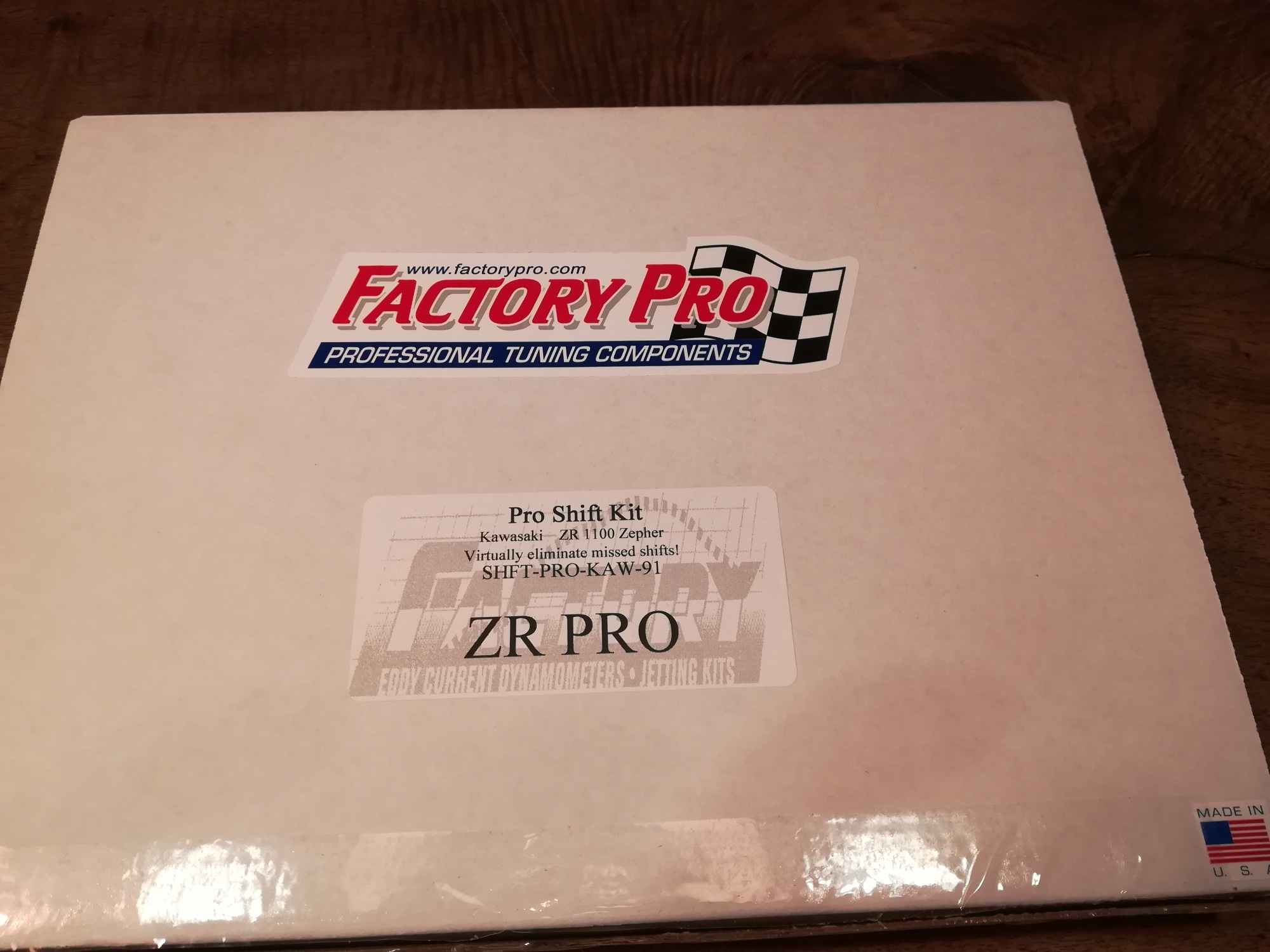

      #189229
      Voilà j’ai reçu le kit Factory Pro ! Un joli kit bien foutu ! Vendredi je le monte et jvous poste les photos.

      En réponse à Etienne34 (post 185525]Y’a un truc que j’ai pas compris avec le kit à combien ? le joint vaut 20ç le bras et le ressort une dizaine d’euros…est ce que ces pièces vendues par kawa sont encore défectueuses ou ce sont les pièces du kit factory qui sont bien plus costauds ?”
      Reagarde la video a 5min30. Les pièces ne sont evidemment pas d’origine !
      #189397
      Photos en vrac!
