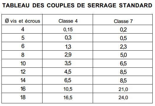

    Bonjour,je vais changer les pneus de mon Zèphyr,et comme d’habitude je n’ai pas la revue technique.Les rois de la mécanique vont devoir m’orienter,merci par avance :COUPLE SERRAGE ROUES,merci aux administrateurs de faire vivre ce super site.Je mes des Bridgestone, dessus vers Michelin.
  • #187537
      Je n’ai pas l’info sous le coude, mais elle devrait tomber d’ici peu ;) En attendant, y’a ça si ça peut servir…

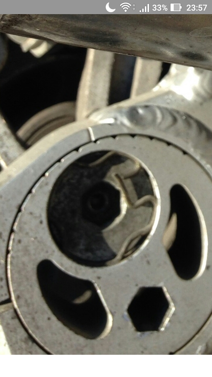

      Moi pareil que Fabrice ! Tu serres l’écrou à la clé sans forcer, puis tu alignes l’écrou sur le passage de goupille qui suit Mais sur les onze, (Fabrice, y a longtemps que t’as pas vu de 11 ?), y a pas de goupille, mais un circlip de chaque côté de l’axe, qui vient se loger dans une gorge de l’escargot de centrage, empêchant l’axe de sortir. Efficace et esthétique ! Je n’ai pas de photo sous la main S’il n’y a pas les circlips, en acheter chez kawa de toute urgence ! . Attention à la repose de la roue, il est important de bien comprendre le réglage des escargots pour la tension de la chaine et l’alignement des pignons. Le serrage des brides d’escargot est relativement faible, il ne faut pas trop serrer, au risque de casser la bride, et de devoir changer le bras oscillant.
      #187653
      Je joins la photo de l’escargot de Bourgogne pour Fabrice,merci pour toutes les réponses à mon problème, bonne soirée.
