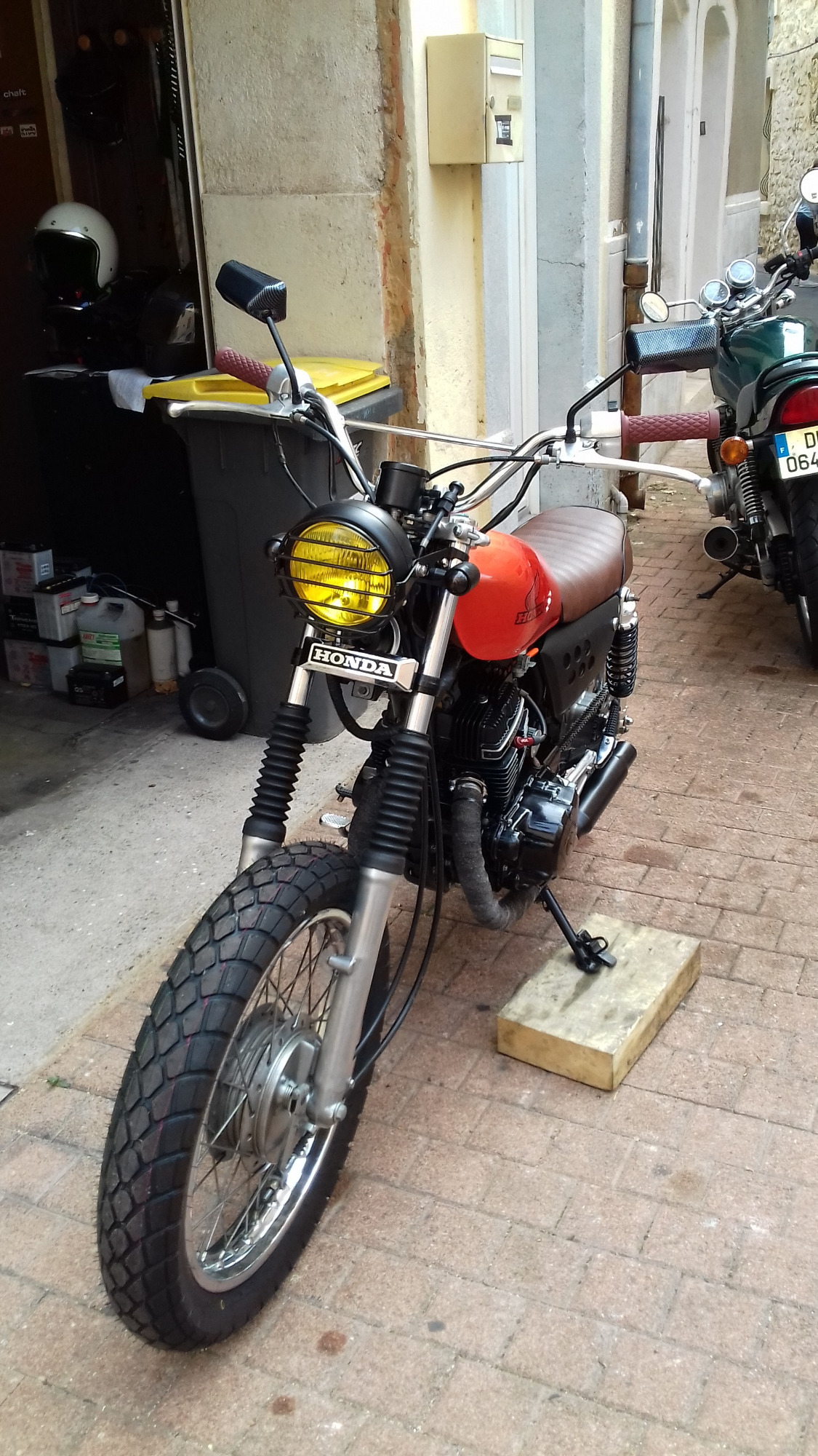

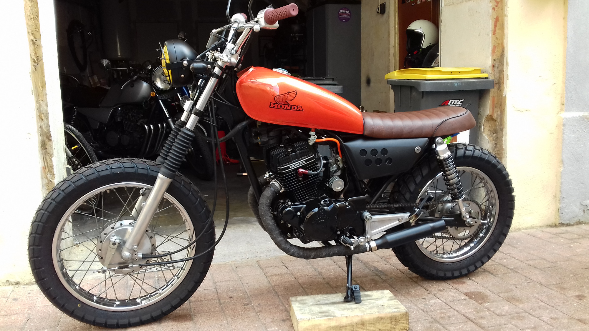

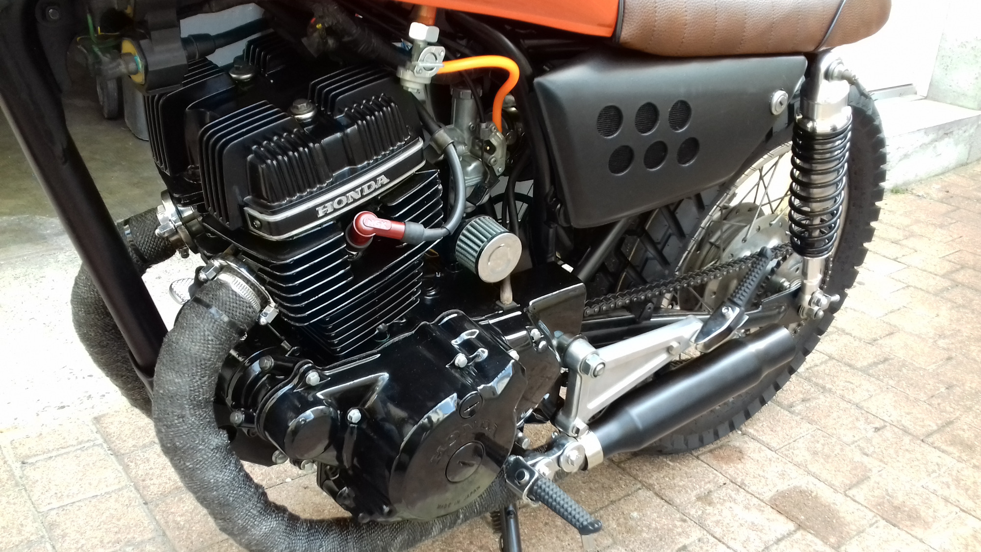

    après un été de travail saisonnier, reprise du projet, ça se termine… nouveaux amortisseurs en 360 bandage des collecteurs et nouveaux silencieux courts pose du phare et de sa grille ainsi que des cligno avant adaptation définitive de la selle reste l’adaptation du gb arrière, du feu et des cligno ar pour l’instant ça donne ça

    Salut Franck ! Elle a une gueule bien sympathique cette 125 ! Les échappements courts lui vont très bien
    #201879
    Sympa comme tout cette petite meule! Belles finitions, bravo!
    #201880
    J’ajoute les miens à la longue liste des bravos ! Elle est super sexy cette tite 125. Super boulot sur le plan mécanique ainsi que sur le plan esthétique !
    #201881
    Ouai … B) Elle a une nouvelle gueule :clin3D (p’têtre les rétros qui pèchent …. un p’tit rond , chromé…?:) )
    #201883
    Pour les rétros je suis d accord Franck aussi,c est pas le plus top
    #201900
    Super belle est propre, comme d’hab, mais a mon goût je la trouve un peu basse du cul. Ce n’est que mon goût, encore une belle réalisation les gars.
