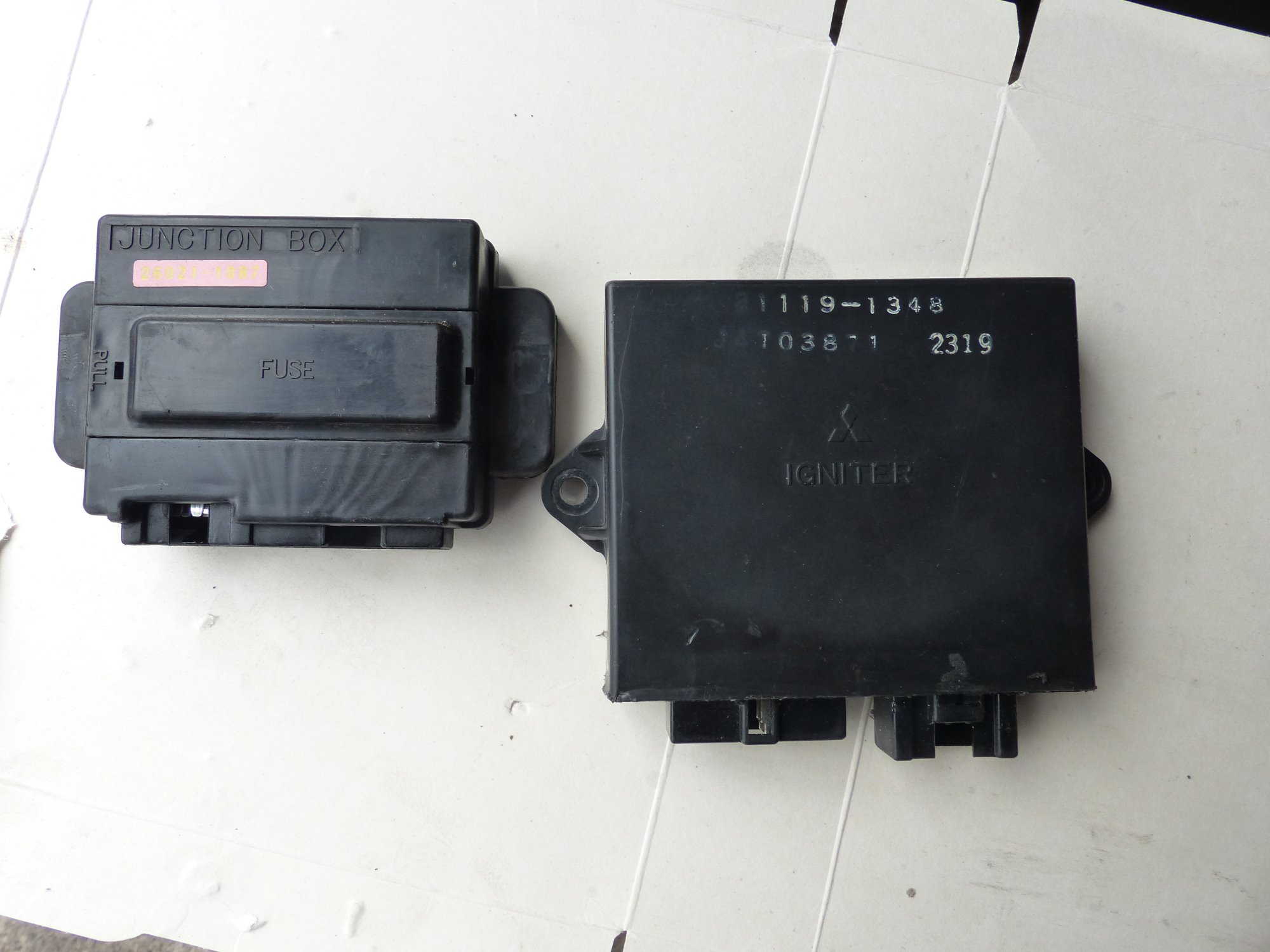

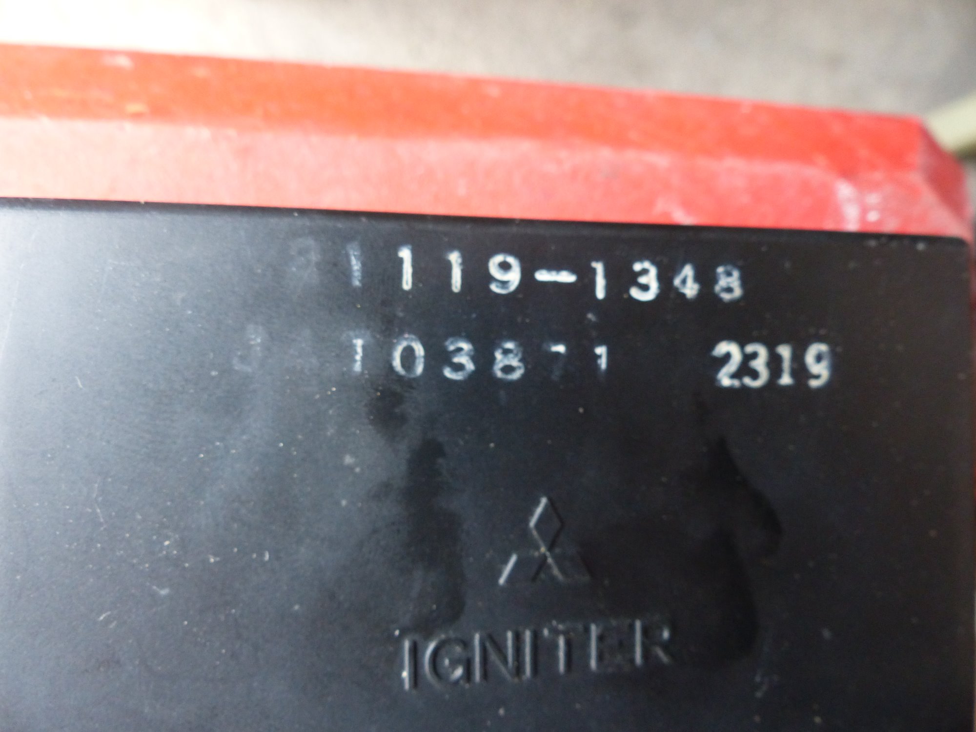

    A l’intérieur du paquet, un boitier Est-ce le bon ? Voici celui de ma blanche (avec sa magnifique bride de maintien), la référence n’est pas strictement identique, mais les derniers caractères correspondent peut-être à un numéro de série
    #205808

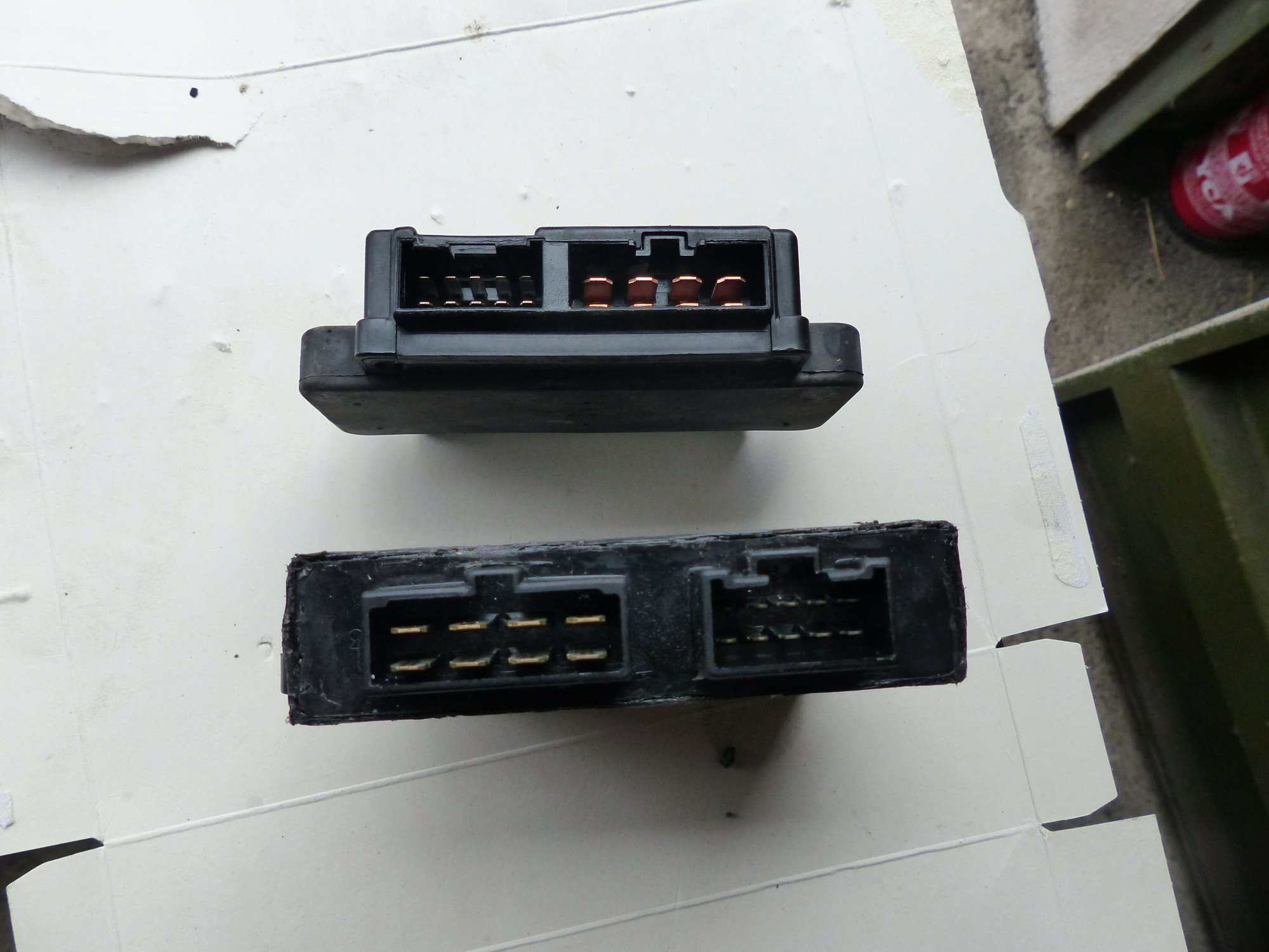

    A noter que les broches de ce boitier et celles du boitier de jonction situé sous la selle sont identiques, il est tout à fait possible de brancher l’un à la place de l’autre (et plus rien ne fonctionne …) Le boitier de jonction est d’une forme différente et plus petit que celui d’allumage
