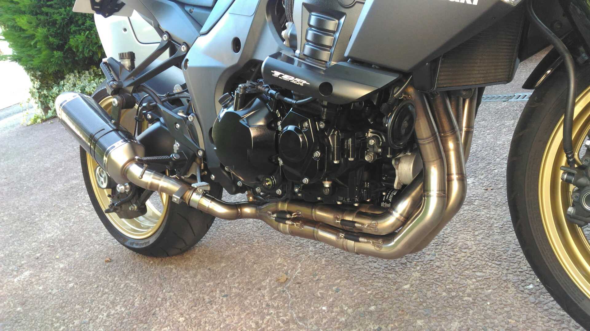

    En réponse à christian (post 186703]tu as raison pour la patte arriere , je pense la modifier au moment de la pose , bien vu j aime bien les ressorts apparents ( compétition :evil: ) ça me rappelle mon collecteur arrow sur mon z1000 abs
    #190408
    collecteur arrow z1000

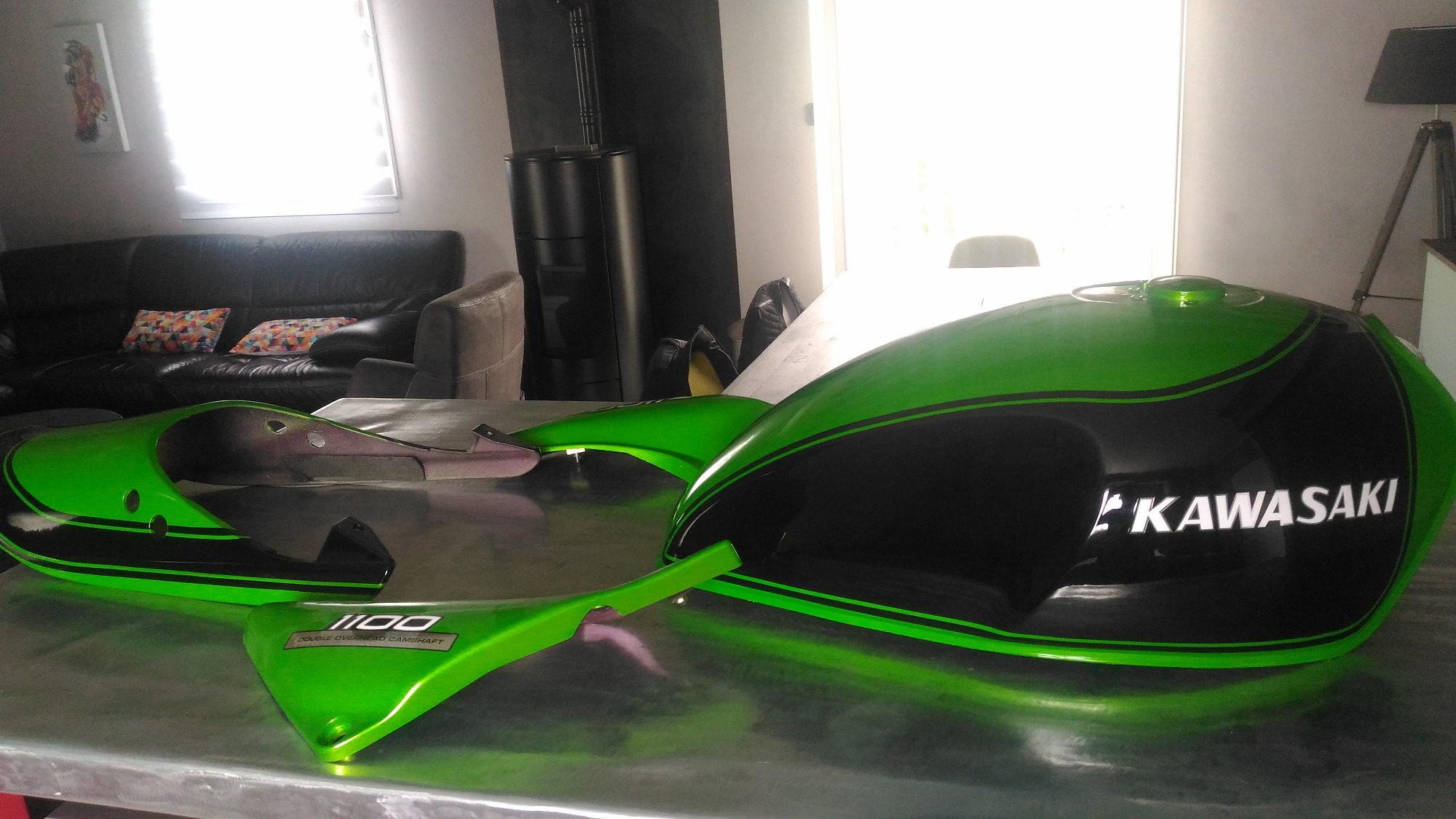

    l’ensemble est revenu de la peinture aujourd’hui :sautenyk J attends toujours le garde boue avant , le guidon z1 , les joints d échappement , le feu art de chez old and news stock
    #191340
    c’est du super boulot, la ligne est superbe. j’aime beaucoup le pot. bravo!!

    superbe ensemble, colorie de bon goût ,logos années 70 ,j aime beaucoup :clin3D Une fois monté on va voir que c est une Kawa :sautenyk
    #191361
    Bel ensemble. Qui t’a fait ça ? Elle va être d’enfer cette moto avec le pot et cette peinture :bravo
    #191397

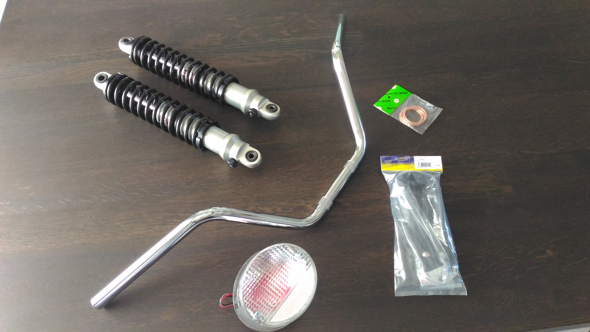

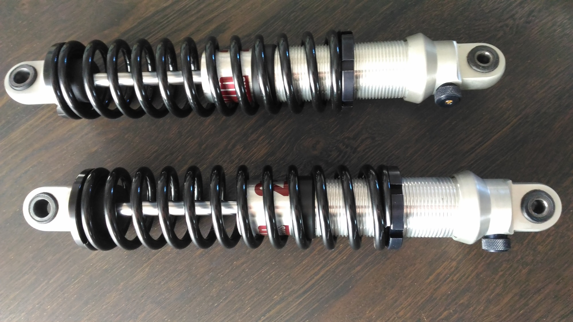

    C est un jeune carrossier auto qui fait un petit peu de peinture moto C est le vert lime Candy kawasaki avec un noir opaque Hé oui encore une kawa verte :P En plus aujourd’hui réception de 2 colis Mes amortisseurs shock factory commandés le 15 mars sur mesure + 15mm, réglés en fonction du poids des passagers Mon guidon z1 , mon feu ar z1, mes joints échappement ,seul le garde boue avant chromé reste à livrer :( Je vais pouvoir avancer la semaine prochaine au remontage Calculer la longueur et commander mes durites aviation…..je ne sais pas encore où et qui les faits sur mesure ……

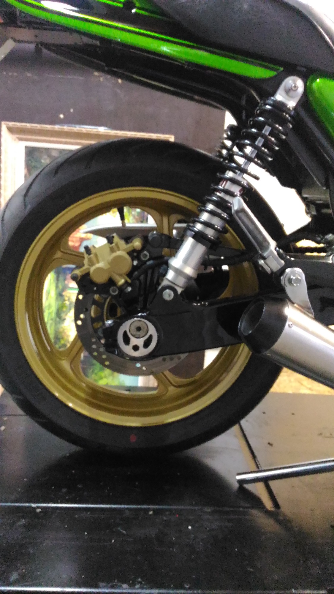

    malgré tout je les ai posés vite fait :evil: J aime bien :woohoo:
    #191431
    Vraiment jolie ! Tu as utilisé quoi comme garde boue arrière ?
