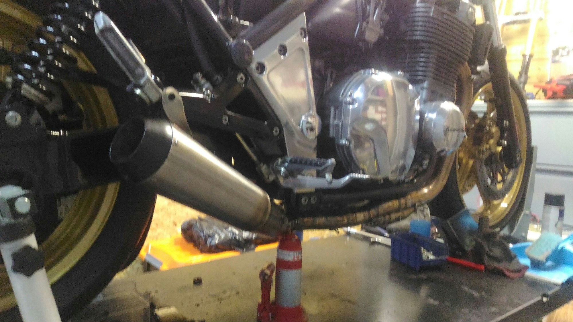

    quelqu un a t il mis des durites aviation sur son 11 avec un guidon de 900 z1 ( la vrai ) ? c est pour savoir quelle longueur vous avez commandé et chez qui ? :merci

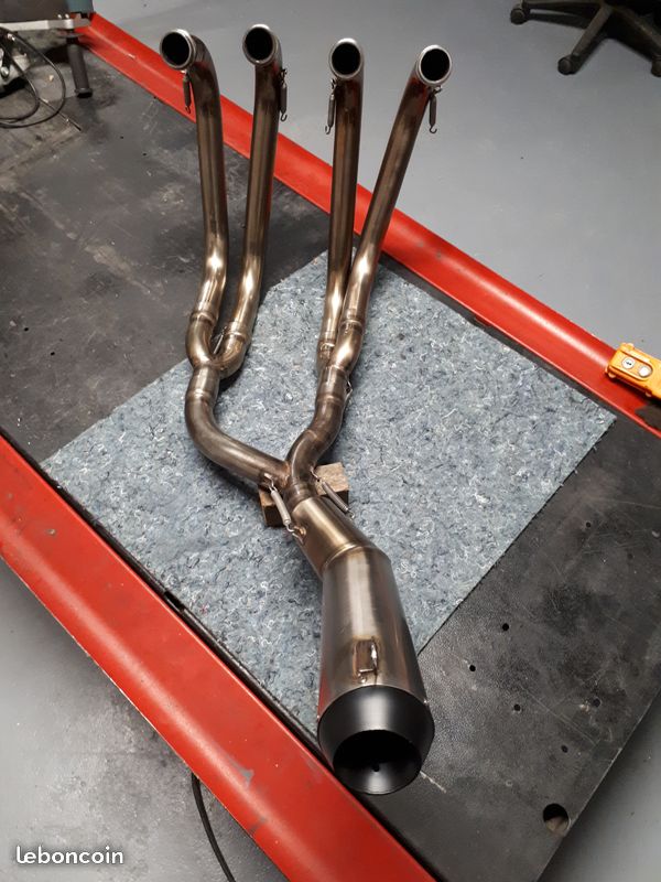

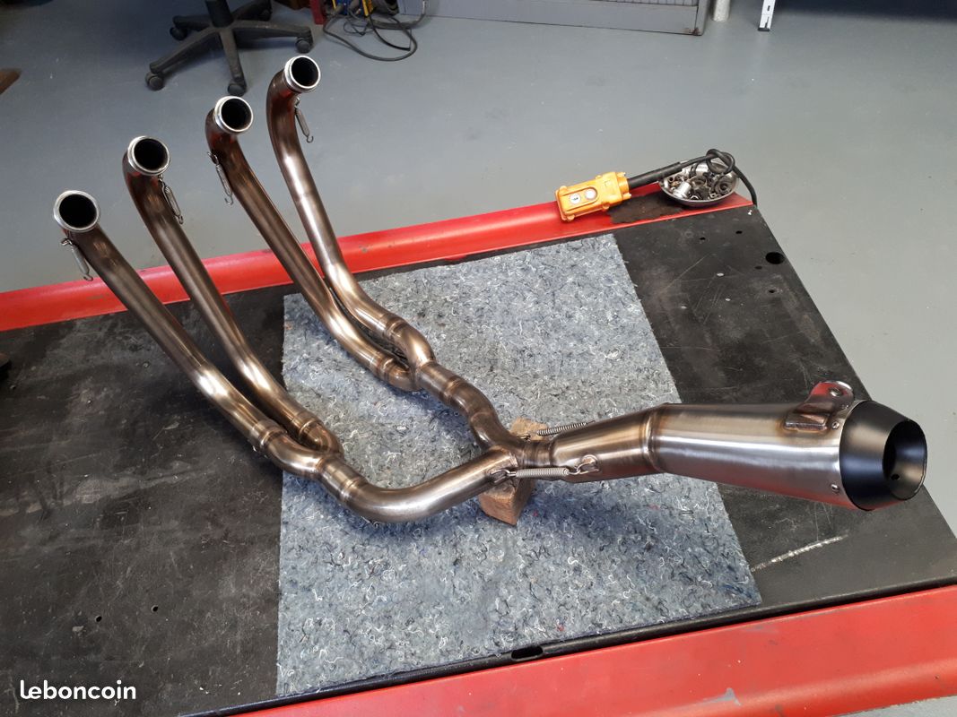

    #190354

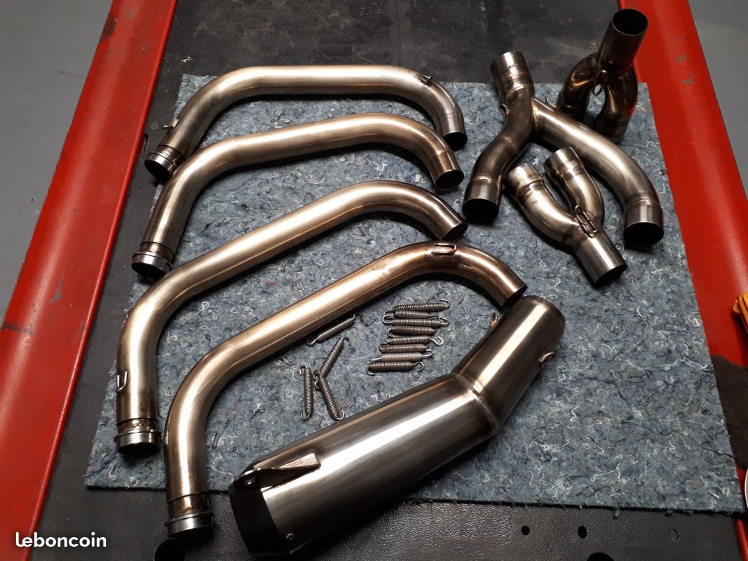

    j ai trouvé et reçu ma ligne pour le 11 , inox fait par un particulier très pro vu le taf ! a poser définitivement dans quelques jours , mais peut être une pose a blanc mardi
    #190356
    très jolie ça va bien péter :laugh:
    #190366
    Ouhaouu, combien pour cette belle pièce ?
    #190380
    le vendeur l a super bien ( assemblages , ressorts ,passage au plus près du moteur et du cadre , chicane amovible ) j ai craqué . 450e livrée avec petit mode d emploi pour l ordre des pièces fait par le gars avec photos le bruit ? on verra bien car j ai l inazuma 1200 pour faire des plus trajets en silence . j attends l huile , les joints d échappement ,le filtre pour la poser .
    #190386
    Pour un pot fait à l’unité le prix est correct..
    #190390
    En réponse à fabrice68 (post 186687]Pour un pot fait à l’unité le prix est correct..”
    Plus que correct, le prix ! En même temps, qu’a t-il réalisé lui-même ? Plusieurs soudures sans aucun doute, et il doit disposer de tubes déjà cintrés J’ai hà¢te de voir l’ensemble posé, et j’espère que le silencieux sera à la hauteur. Réglages carburation impératifs pour préserver le moteur, sauf si tu ne roules pas trop dans les tours. A mon avis, tu vas t’amuser à trouver les bons compromis. Enfin pour moi, mais je l’ai déjà dit, rien ne vaut un collecteur très ajusté par rapport au moteur, je déteste les trucs qui pendouillent. Ton pot a l’air super de ce côté là. Gardes-tu la béquille centrale ?

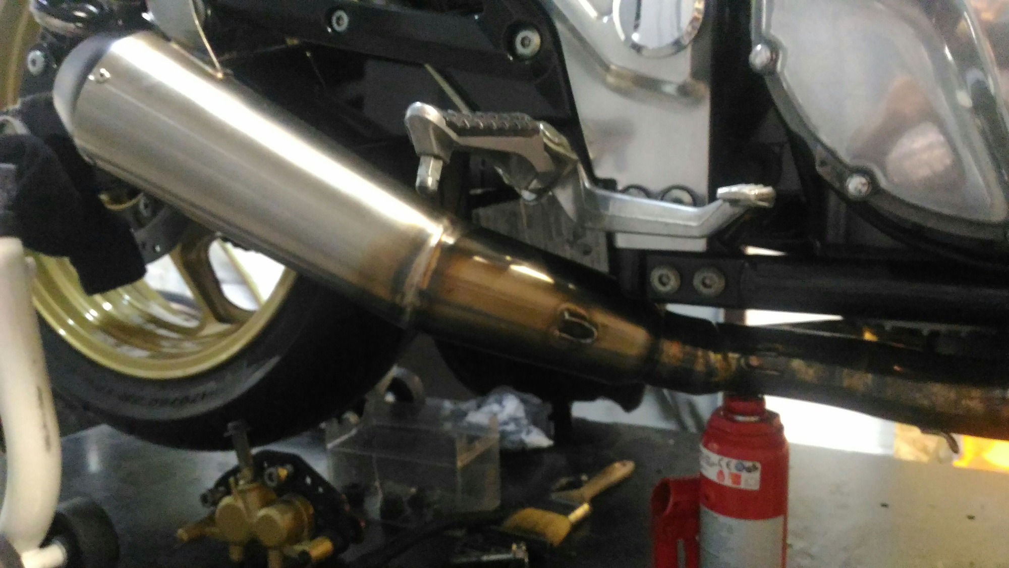

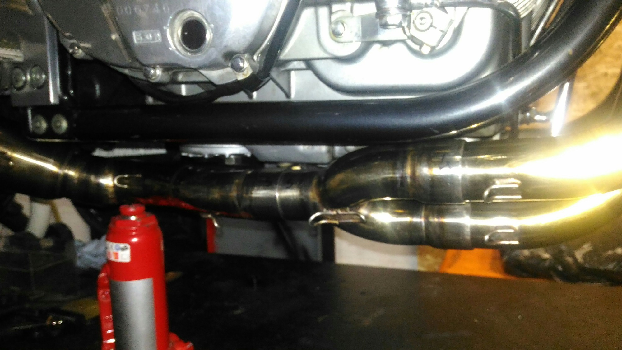

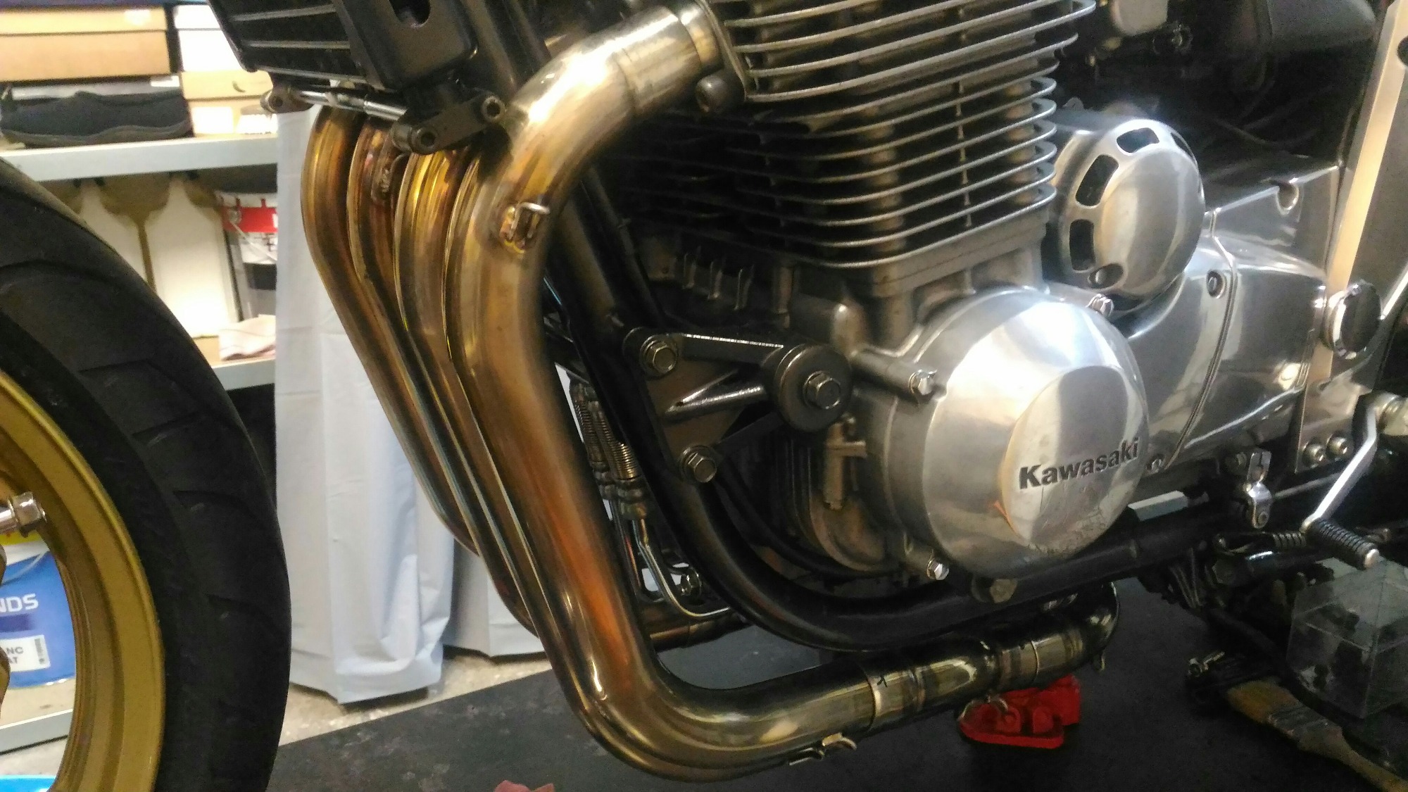

    #190396

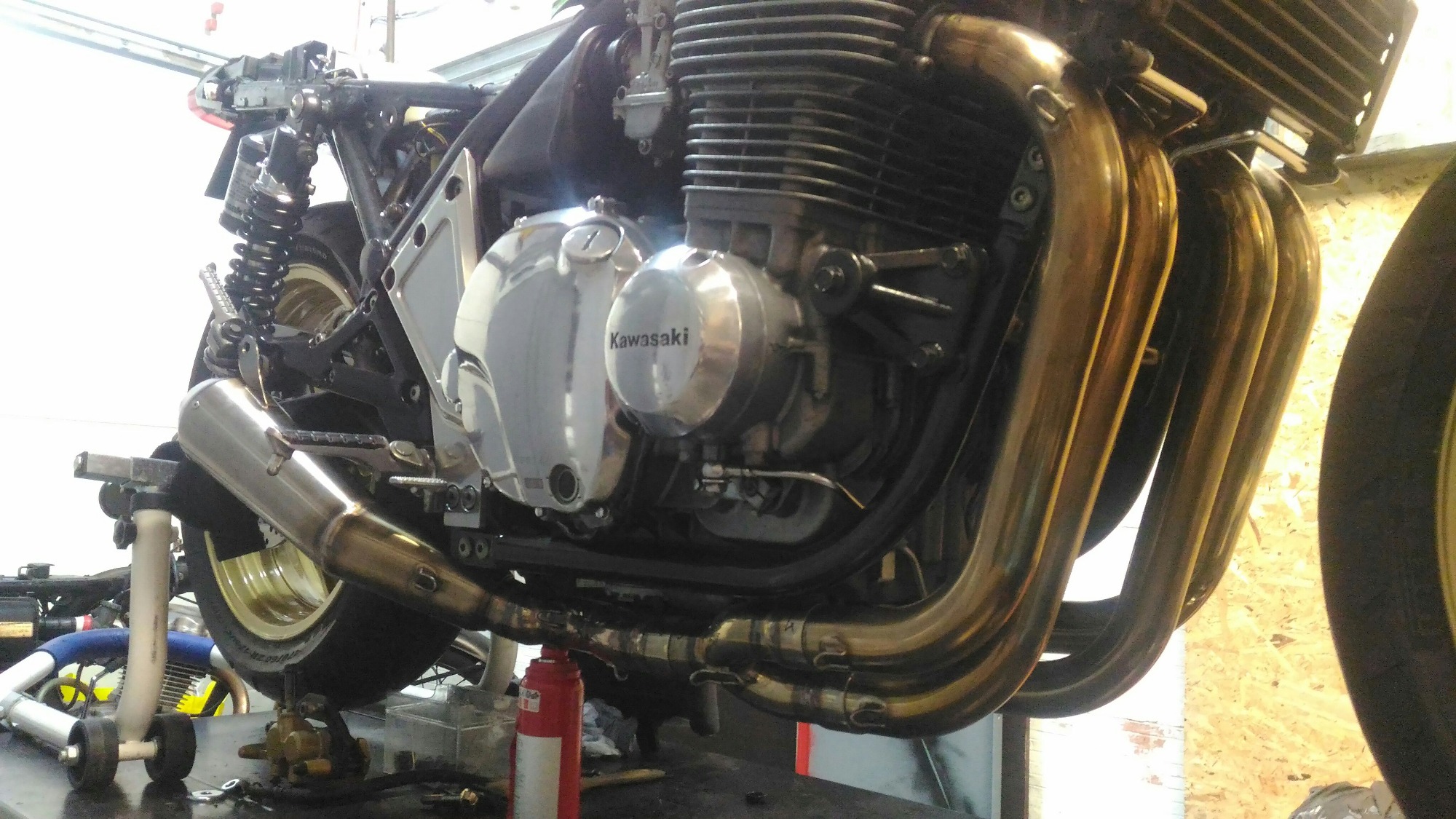

    J’ai craqué je viens de faire un montage à blanc ça me plaît bien juste la patte arrière à adapter pour bien remonter la ligne Pour la carburation je pense qu’on va s’amuser un petit peu mais je n’ai pas trop peur sur mes anciens Z1 avec sortie piste et la fameuse tomate silencieuse au bout du mégaphone j’arrivais à leur faire prendre des tours . A voir. à mon avis en voyant les pièces de près les tubes ont été cintres par le soudeur car tubes , les y , le silencieux , les fixations de ressorts , les soudures , tout est de même facture
    #190397
    par contre la béquille centrale dégage mais cela ne me dérange pas
    #190400
    Ca lui donne un air « production » pas déplaisant, surtout avec les ressorts apparents La patte du silencieux est beaucoup trop voyante à mon goût Perso, je la ferais sauter pour reprendre une fixation discrète au niveau du repose-pied pilote, ou en tous cas, moins visible, passant derrière la platine
