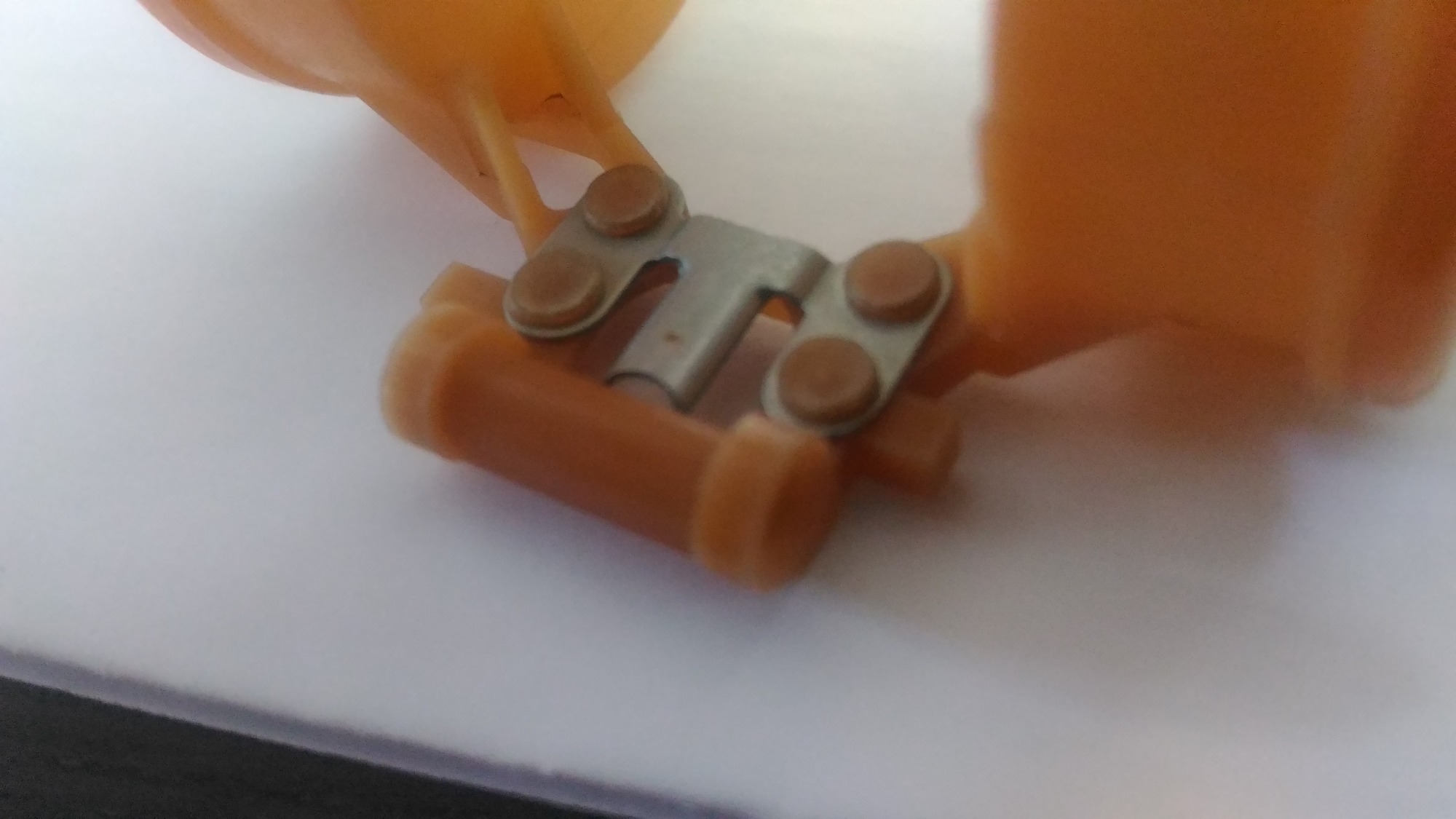

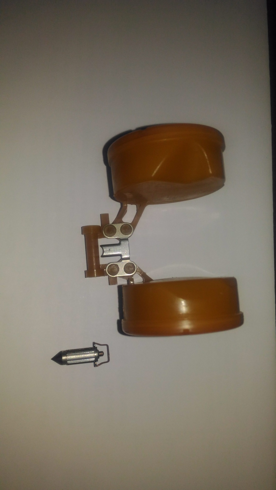

    Salut Christian. Peux tu nous mettre une photo de tes carbus retournés, et des gros plans sur les languettes de pointeau. Je t’explique pourquoi: S’il faut pour régler la hauteur des niveaux de cuves tordre cette languette de maxi un mm, il faut impérativement changer ceux ci ( les pointeaux). Je viens d’avoir le cas sur un rampe ou il manquait le cylindre 2 au ralenti. Une fois ça, fait, ne pas oublier de brancher ou boucher les tubes de dépression et démarrer. Si ça démarre, et qu’une fois chaude, en donnant des coups de gaz le ralenti met un moment à redescendre, ne cherches pas c’est une prise d’air aux pipes d’admission. Pour être sur, il faut vaporiser du star pilote ou mieux du nettoyant frein, c’est plus efficace entre le carbu et la pipe, la pipe et la culasse, tu peux déterminer si c’est les colliers qui sont mal serrés, ou si la pipe est défectueuse, côté culasse. à utiliser le star pilote ou le nettoyant frein par petits jets, tu es dans un milieu très chaud, ça peut s’enflammer, prends tes précautions. Voilà tout ce que je peux te dire, la suite une fois que tu auras vérifié tout ça.

    bonjour la piste des cà¢bles ht , je l avais vérifiée en recoupant légèrement les extrémités de ceux ci et remboîtant bien les cà¢bles dans les bobines et les antiparasites pas de changements quand je redémarrerai la moto je vais essayer de les inverser avec d autres de meme longueur ou acheter du cà¢ble ht au mètre et les changer pour mes niveaux de cuve , ils sont les 4 a la valeur usine , les linguets sont nickel (jamais tordus) la moto a 15.000 kms , les pointeaux même pas marqués sur leurs cônes je n ai pas pu faire de photos carbus retournés car je n ai démonté que le carbu 3 pour l instant pour les vis de richesse , les ressorts sont présents avec leur rondelle et un joint neuf pour l etanchéité au niveau des pipes , en effet j avais fait l essai avec du nettoyant frein et RAS pas de modification de régime et pas de fuite ( les 4 pipes sont neuves ) en plus le ralenti redescends bien ….sur 3 pattes :( est ce que l un de vous a supprimé le système de recyclage des gaz (AIS ou KLEEN AIR ) je l avait fait sur mes zrx , histoire de virer toutes ces tuyauteries qui encombrent j avais fait 2 plaques qui bouchaient les sorties sur le cache arbres a cames et bouché le trou de retour au boitier de filtre a air ainsi que les dépressions sur les pipes ça existe sur Ebay pour zéphyr : lien : https://www.ebay.com/p/Kawasaki-ZR-1100-Zephyr-Air-Exhaust-Emissions-Plate-Ais-Smog-Pair-Block-off-Kit/1855254567 c est juste une question pour après si j arrive a la faire tourner correctement :S
