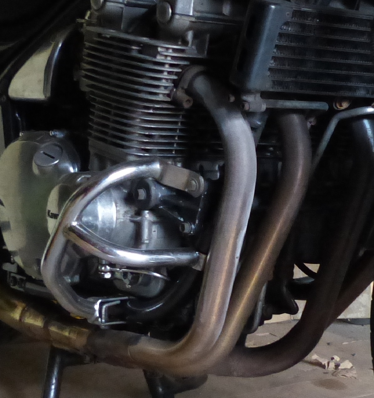

    Dépose de l’échappement Je conseille de disposer une cale sous les tubes du collecteur, afin que celui -ci reste en place lorsqu’on enlève les vis de fixation Prévoir un espace moelleux pour accueillir les silencieux et le collecteur, cela ne se pose pas sur le béton du garage, qui risquerait d’abîmer le revêtement chromé des pots Sur les pots d’origine, enlever d’abord les caches latéraux des pots Desserrer les brides des silencieux sur le collecteur Oter les boulons de fixation du ou des silencieux sur les platines des repose-pieds arrière Enlever les silencieux Il suffit ensuite d’ôter les brides à l’avant du collecteur, composées chacune de deux demi-lunes imbriquées l’une dans l’autre. Elles sont toutes identiques. Déposer le collecteur, ce n’est pas lourd Nota : Le 4 en 1 peut sortir d’un seule pièce Le pot est sorti de la moto, en profiter pour le nettoyer à fond avant la repose, il y a toujours des petits coins inaccessibles lorsqu’il est sur la moto. Les brides et les boulons aussi
