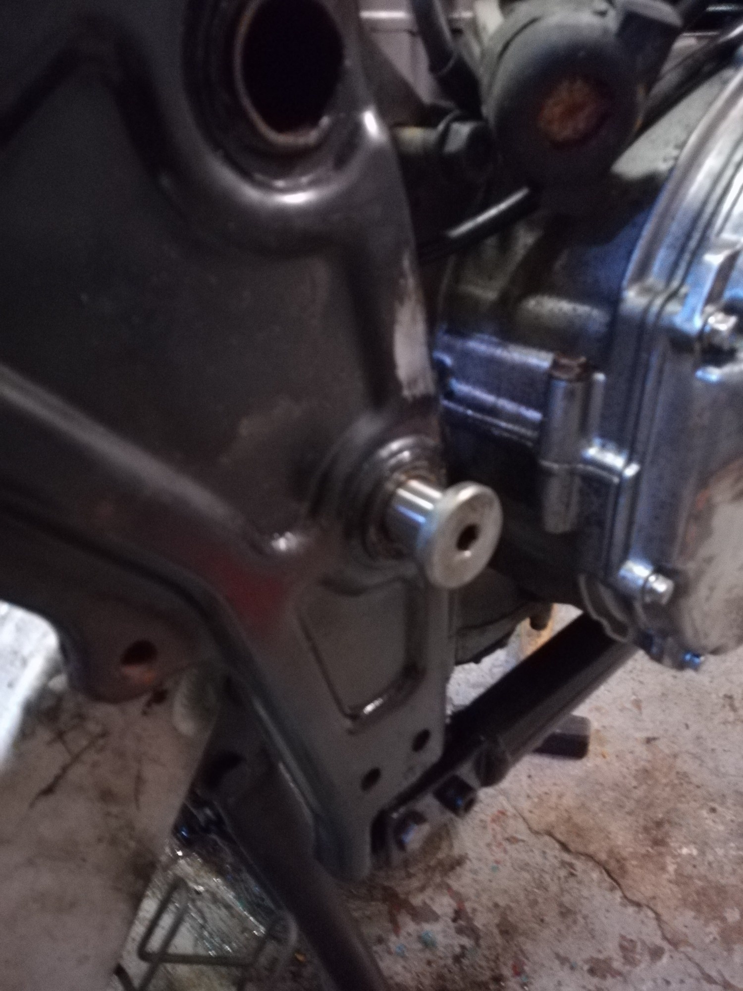

    Nouvelle du jour ….. 5heures de frappe plus loin . Ça a bougé 3 bon cm quel bonheur put…. De bordel de mer…. Je deviens fou :casse ordi effectivement les roulements son soudé quand je vois la rouille coulé avec le w40 … J’en suis à 3 bombes :laugh: . Je laisse tomber pour aujourd’hui . J’espère ne pas tué mon bras oscillant avec ce martelage . Merci à tous pour vos com c’est sympa je me sens moins seul

      tjrs pas dehors je déguste , par contre de plus en plus de jeux entre le cadre et le bras , j’ai bien peur du résultat final pourtant je bloque la moto du coté opossé

      C’est incroyable ce truc ! En désespoir de cause, je peux demander à des potes pompiers de venir faire un exercice de désincarcération
      #186971
      bonjour …..si je peux dire :sick: peut être que la cage intérieure du roulement a aiguilles a explosé ton roulement et bloque le tout essaie de repousser ton axe dans l autre sens de manière a débloquer les aiguilles qui doivent se tordre dans tous les sens entre les deux cages int /ext si possible bien sur !! et cela plusieurs fois dans une direction et dans l autre sinon il faudra ………….sortir le moteur et la fourche et emmener le tout sous une presse hydraulique :pleure courage:bravo

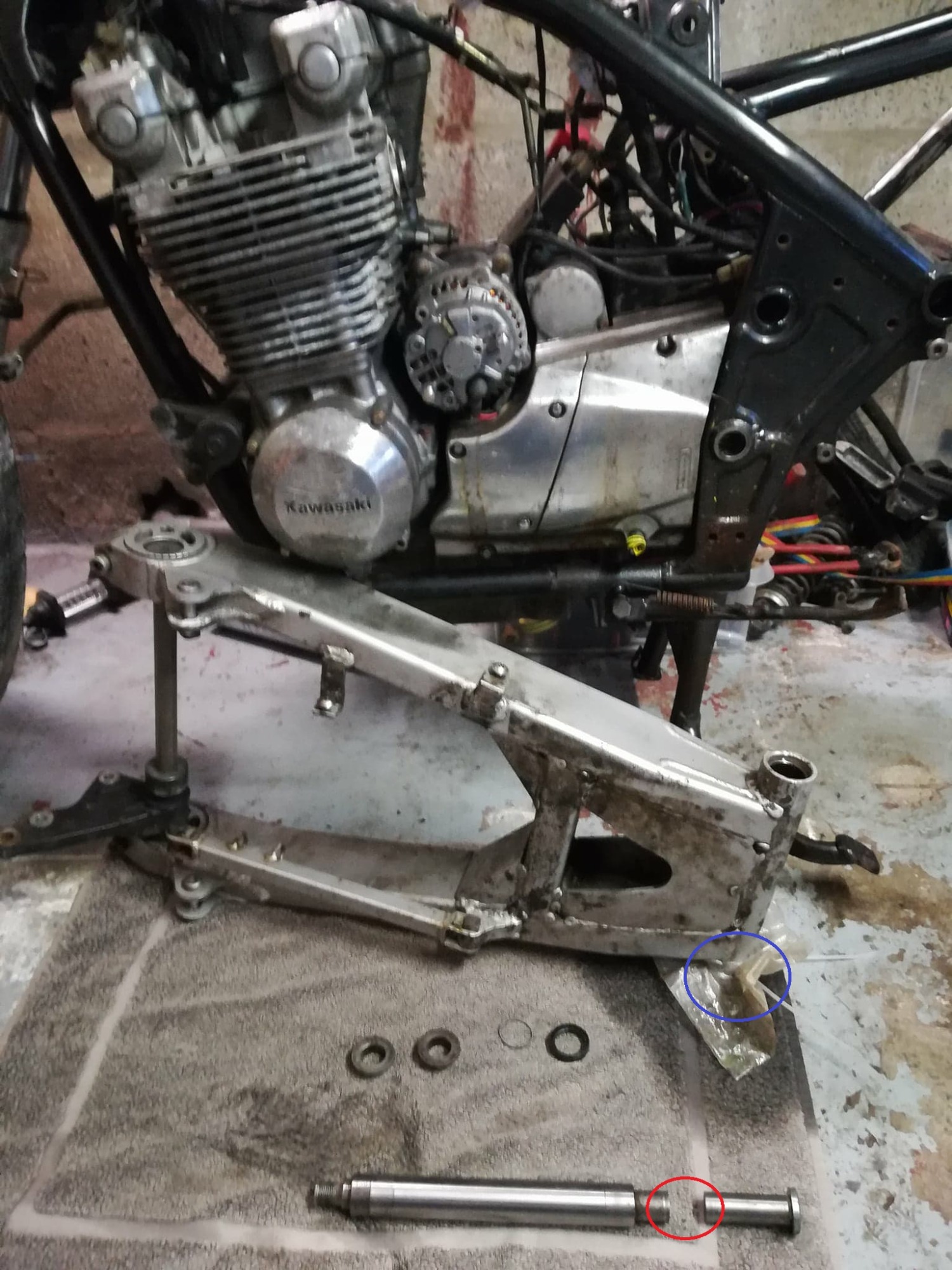

      et bien voila avant de tuer quelqu’un de rage , j’ai profité du jeux que j’avais pour coupé mon axe avec une scie électrique , sans abimer ni le bras ni le cadre , sur la photo les différente pièces que j’ai réussi a retirer (cercle rouge la coupe de l’axe ) et (cercle bleu j’ai bouché le bras pour le remplir de pétrole) car j’ai les roulement qui sont tjrs a l’interieur je vais les laisser trempé avant d’essayer de les sortir :unsure:

      Bon, ben voilà une chose de faite Je me trompe ou bien l’entretoise est sortie avec ? Elle se détache de l’axe ou pas ?
