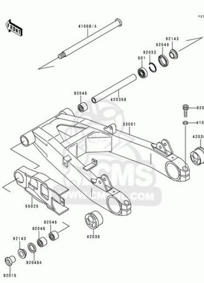

    Le circlips , tu ne t’en occupes pas . Tu pousses ton axe du coté sortie de boite vers le coté pédale de frein . le circlips viendra avec l’axe , quand l’axe viendra . De toute évidence la résistance à l’extraction est une résistance mécanique importante qui n’a pas été résolue par le dégrippant . Je crois que ,soit tu vas te retrouver avec un axe légèrement tordu , soit avec un axe profondément marqué par les billes de roulement ou la cage elle même. Ça sent le pà¢té pour ton axe quoiqu’il en soit. Mais bien sûr tout cela n’est que supputation tant qu’on ne l’a pas sous les yeux .

    Heu….le circlips n’empêche aucunement l’axe de sortir… il faudra le virer pour changer les roulements, l’axe doit être légèrement cintré ce qui pourrait expliquer ce problème de démontage..

    Par contre perdu pour perdu, tu devras changer le kit entretoise/rlts, tu vire effectivement le circlips et en poussant l’entretoise, le rlt et l’axe devraient sortir ensemble.

    bonjour je viens de voir ton problème d axe , perso cela m est arrivé il y a des années en voulant sortir l axe de bras d un z1r kawa la cage du roulement a aiguilles s était soudée par l oxydation sur l axe ( cage intérieure collée) moto vidangée ( essence , huile et batterie déposée ) nous l avons couchée du cote opposé au filetage de l axe , j avais mis un entonnoir sur l axe avec du dégrippant toute la nuit le lendemain j ai pris un vieil axe du même diamètre et a coups de masse :dry: sur celui ci (un dizaine ) cela s est débloqué après j ai refait le filet avec un peigne a filet ( pas très abîmé ) sinon pour taper il existe des outils(jets) en métal plus malléable ( je ne le savais pas ) et j avais un axe sous la main :evil: bon courage
