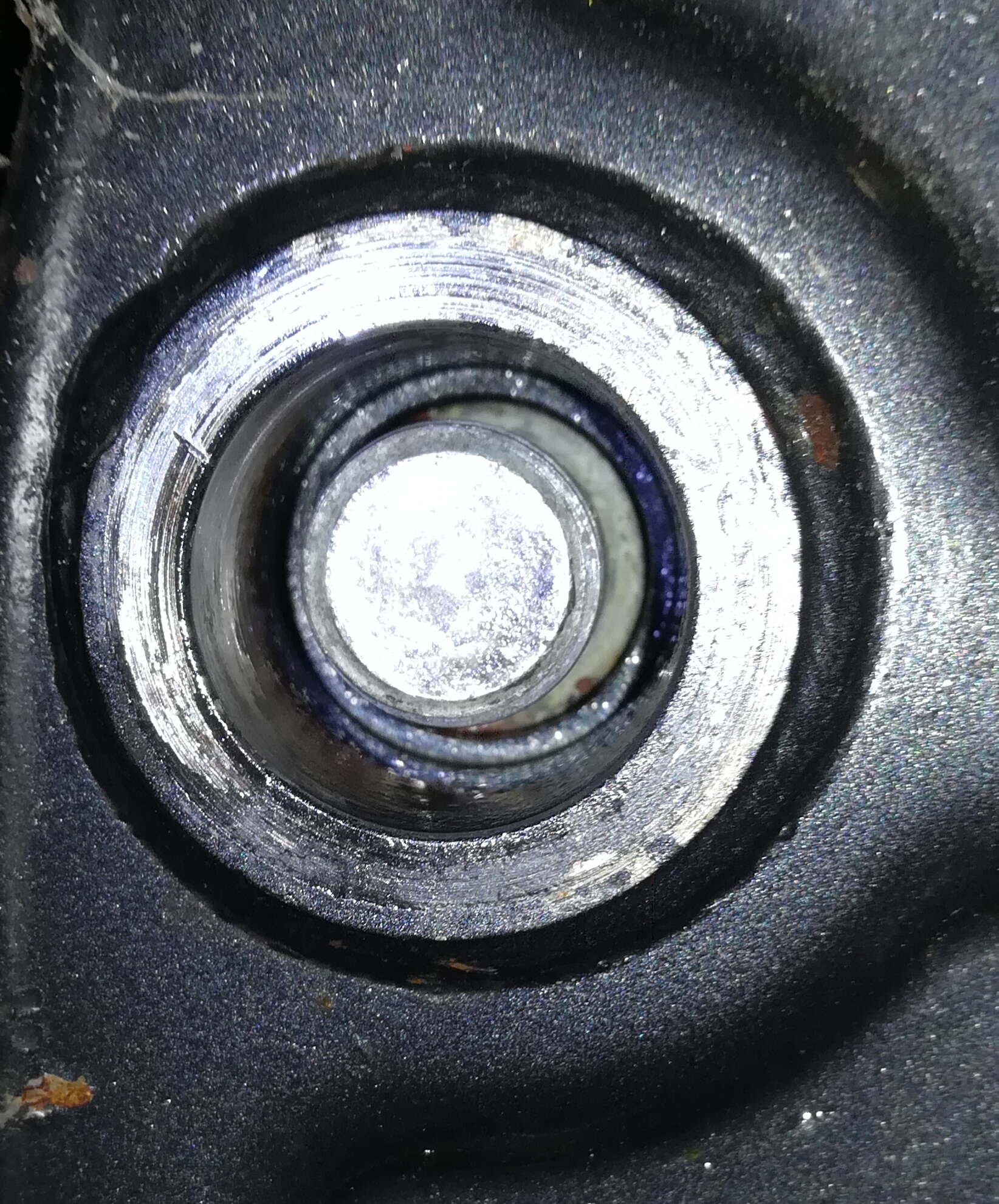

    Pourtant y’a pas de mystère, c’est fait comme ça. J’ai bien une presse pour faire ça, rien n’y résiste dommage que tu sois aussi loin. J’en déduis que tu es dans le 66 d’après ton pseudo. Je crois que tu n’as pas le choix, faut y aller franco. à deux, un qui tourne la clé halen et le deuxième qui tape, y’a pas de bon dieu, c’est rentré, faut bien que ça ressorte.

    Sur qu’il n’y a pas une goupille ??

    Je ne sais pas, je n’ai pas tout relu. D’après la photo, il a déjà bougé, tu continues le dégrippant et les coups de marteau, Si tu esquintes le filetage, des axes tu en trouves encore facilement sur le net.

    Bah t’es de Liège, ça s’explique, y’a un bouchon ! Je te l’ai déjà demandé, avec la clé allen de l’autre côté tu peux le tourner ? Tu m’as répondu que c’était dur, continues à tourner jusqu’à ce que ce soit facile. Si tu veux, de gauche à droite, tu as le roulement, une entretoise qui va jusqu’à l’autre côté, un autre roulement, puis de droite à gauche, ton axe qui ne veut pas sortir, et l’écrou à gauche pour pas qu’il se sauve. Là ça ne risque pas de se sauver en tout cas. Bon courage !

    Je ne serais pas surpris qu’il y ait une cage de roulement explosée et qui bloque l’axe dans son logement .Il va falloir frapper fort , très fort . Prend une tige filetée d’une cinquantaine de centimètres et d’un diamètre juste inférieur à celui du logement. Et venge toi ! Tu vas voir ça détend bien.

    C’est dommage de frapper et d’abimer l’axe le mieux est de pousser avec une vis comme j’ai dit plus haut…:)

    tout a fait d accord avec toi je vais faire tourné une piece en téflon au boulot et me servir d’un cric ,de toute facon ca ne marche pas a frapper et j’aime pas trop se style de trav
