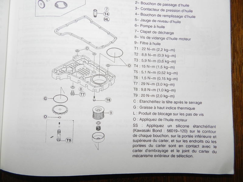

    bonjour à tous je fais la vidange moteur pour la première foi il me semble avoir vu sur le forum que la cloche de filtre devait être en haut; la mienne est en bas aussi sur la vis de vidange je n ‘ est de joint cuivre?? je pense en mettre un

    On en avait déjà parlé, la cloche, pour moi, doit se situer en haut Mes deux 11 ont été vidangées et la cloche se trouvait en haut Dans l’ordre, de bas en haut, c’est vis, couvercle, ressort, rondelle, filtre et cloche Si ça peut t’aider, il est possible que je me trompe et je crois qu’en fait, cela n’a pas grande importance, vu que chez Kawa, c’est en haut sur certains modèles et en bas sur d’autres
    #186007
    Ne vous battez pas: extrait du manuel d’atelier 1100 Zéphyr. je ne le répète plus. Et sur la 750, c’est en dessous.
    #186008
    C’est bien comme ça que je vois les choses Sur une de mes 11, il manquait la rondelle d’appui entre ressort et filtre, qui est absolument essentielle, sous peine de passer le ressort dans le filtre
    #186009
    Et la 750: Quelqu’un a une objection ?, . . . repos !.
    #186014
    Ne pas oublier qu’il y a deux bouchons de vidange sur la 11, et qu’il faut en théorie rajouter seulement 4,1 litres, surtout pas 5 comme indiqué près du bouchon La meilleure méthode est de remplir d’huile jusqu’en haut du hublot, moto béquillée sur la centrale, puis faire tourner le moteur, attendre dix minutes et compléter
