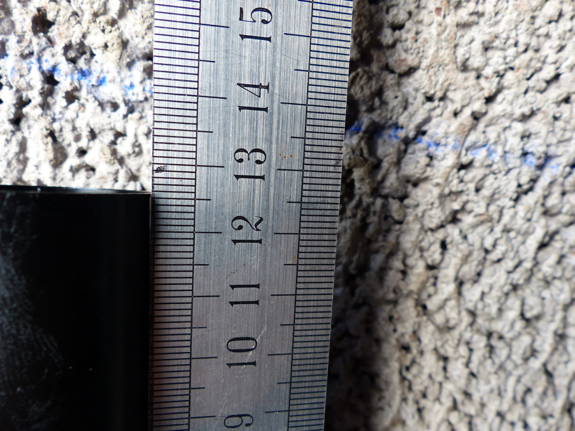

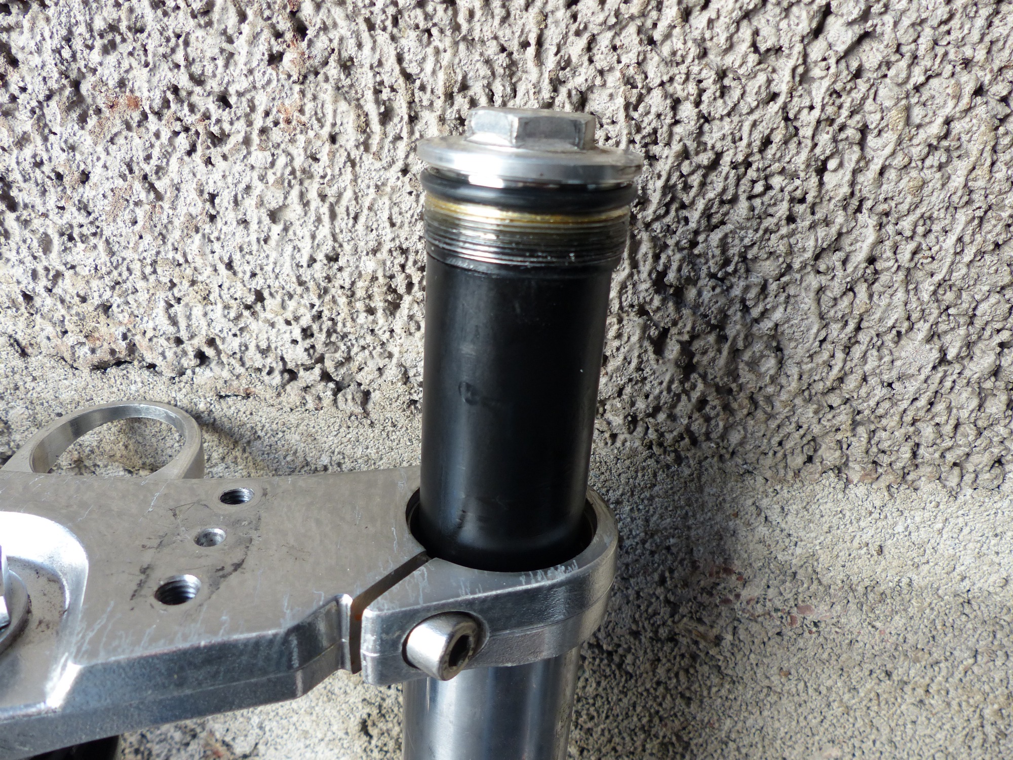

    J’ai démonté le bouchon de ma fourche de 11, celle de 1995, la verte, pour voir, et voilà ce que j’ai vu Y a pas plus de cale que de beurre au cul Y a pas de rondelle non plus, et les tubes de pression sont noirs Vu que c’était démonté, j’en ai profité pour mesurer la hauteur du tube (125 mm), histoire de comparer avec ma 11 bleue, celle de 1993 J’en déduis donc que ma 11 bleue a une fourche dont l’empilement est modifié
