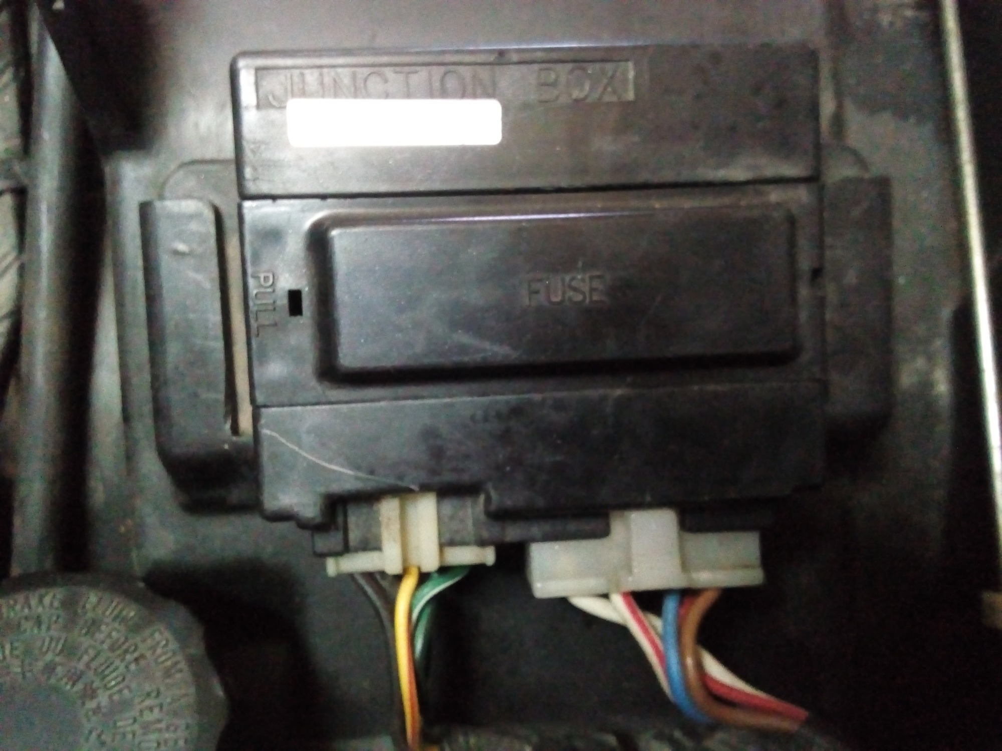

      alors elle cliquette… dans le boitier de jonction et on sent bien qu’elle a du mal à partir à cause de ça! Lorsque je lève le petit couvercle supérieur.. je vois les fusibles 10A et 30A et même ceux en rab.. mais où est ce pré relais? dessous? c’est démontable?? on dirait que c’est tout moulé pour justement pas intervenir.. et si c’est le cas, puis-je retrouver un boitier de jonction neuf? et chez qui . sur :pieces-kawa.com cet élement n’est plus disponible apparemment. ( ref : 26021-1078).

      Je n’ai pas de zeph mais je pense qu’il doit pouvoir se changer, pourrais tu faire une photo de cette boite de jonction ouverte .. D’après les schémas en fonction des versions c’est ça le pré-relais.. modèles 95-99 modeles C5- D1 version UK

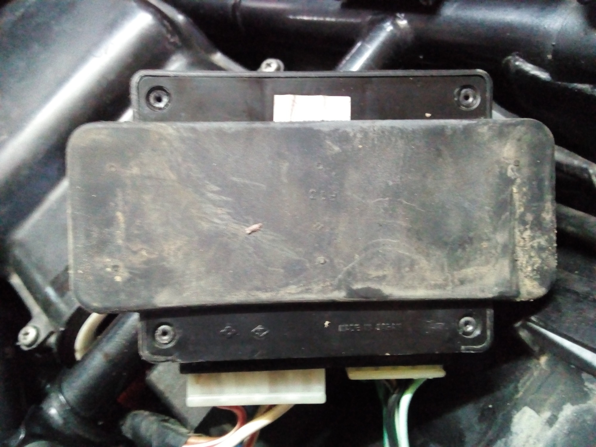

      voici les photos pour l’instant 2 faces.. mais je peux pas ouvrir c’est soudé à chaud on dirait. ref du boitier : 26021-1078
      #192720
      Là où il est écrit fuse, il est écrit pull Tire dessus ça devrait venir.:)
      #192725
      Si vraiment c’est moulé tu pourrais ponter avant la boîte de jonction et mettre un relais de voiture mais on dirait qu’il y a une diode qui laisse passer le courant que dans un sens avant ce relais.

      Si ça peut aider, voici ce qu’il y a sous le couvercle « pull » du boitier de jonction d’une 1100 Point de relais, c’est simplement la boite à fusibles
