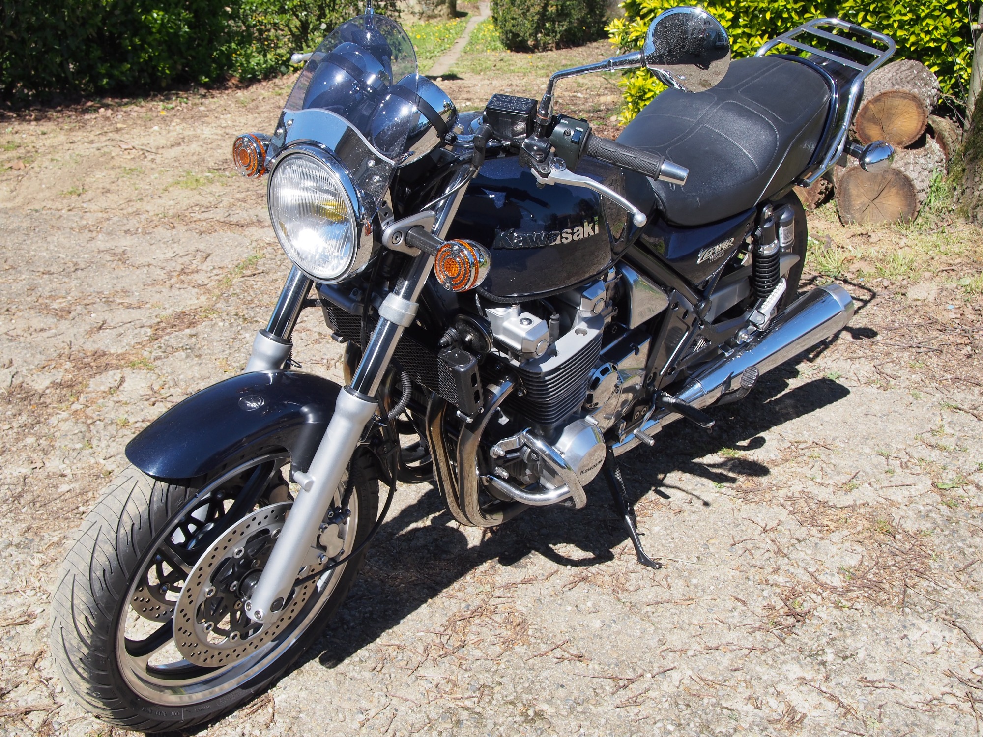

    elle est superbe ta 1100!! combien de chevaux ? quelle année? tu crois que ta bulle s’adapterait sur ma 750? quel est ton prix? encore merci.
