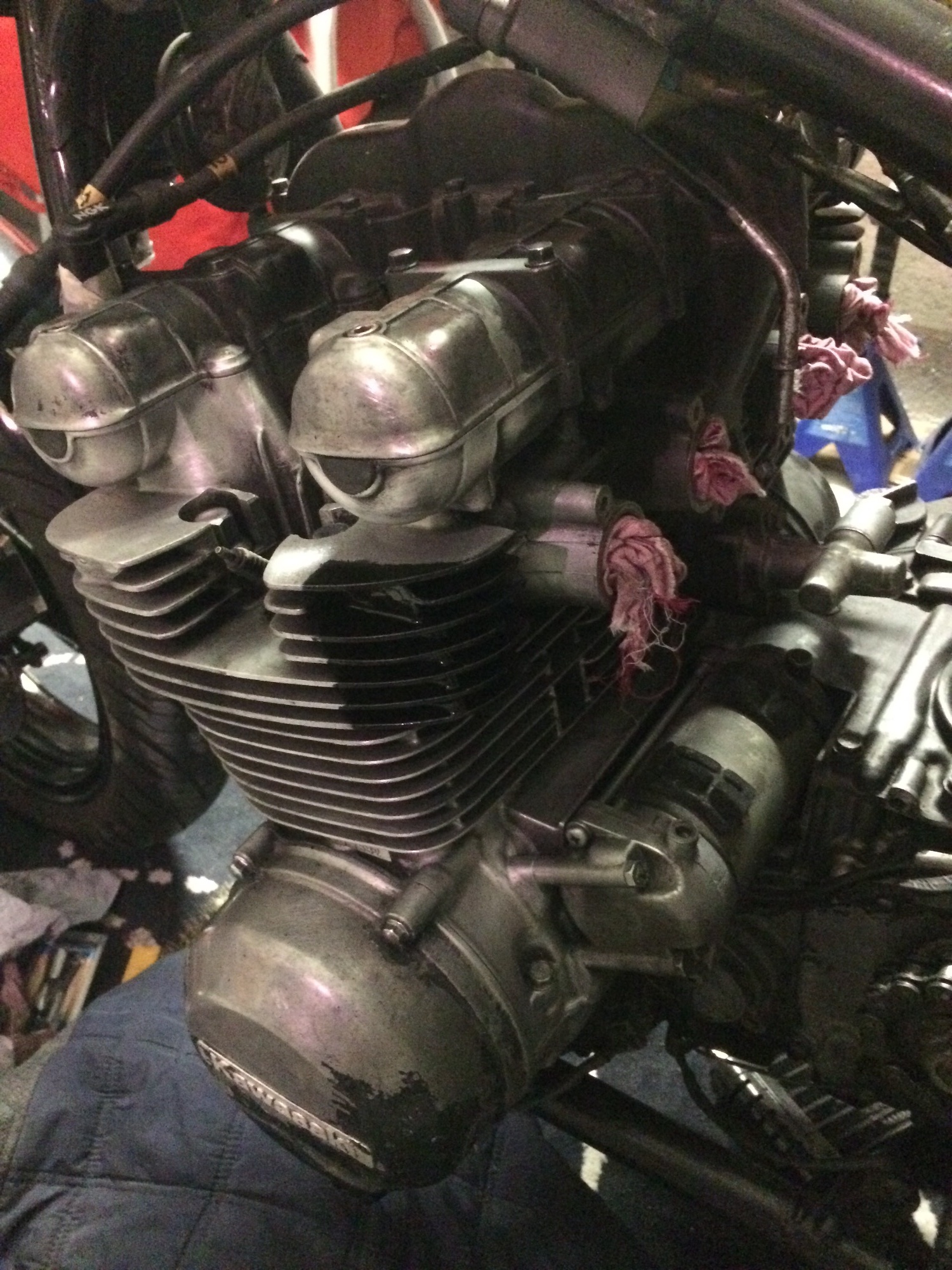

    30000 ce n’est pas beaucoup Une photo volée sur le post de Jerem, on y voit le démarreur sans le couvercle…. http://www.zephyrclub.fr/forum/vos-restaurations/56449-maniaquerie-zeph-750?start=120
