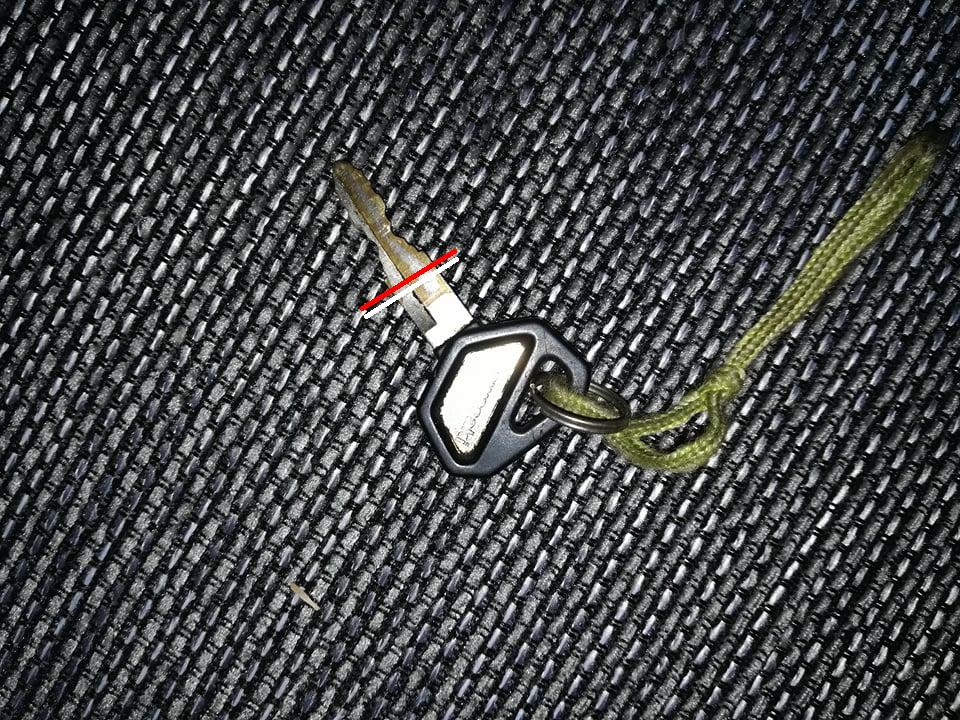

    bonsoir a tous , une petite question , quand on ma donné zéphyrin il n’y avais qu’une clé (je rappelle de 1994 et 12 années passée dans la brouse sans tourner) donc la clé elle fonctionne pour le contacte-selle-attache casque mais pas sur le réservoir (bouchon origine ) je ne sais l’enfoncer cas moitié il y aurait il une autre clé normalement ????? merci d’avance

    la cle que tu nous montre n’est pas la clé d’origine ,normalement la meme clé sert pour toutes les serrures de la moto .

    Je pense que si , c’est la clé d’origine , il me semble que j’ai la même…
    #185430
    la clé est d’origine il est marqué kawasaki , pour le w40 une semaine que chaque jour j’en mets :( :( :( :( j’ai pris le réservoir au boulot et la j’ai essayé plus de 50 clés de tout genre-forme-grandeur et nada pfffff

    l’ancien proprio me l’avais dit , mais pour pouvoir pousser il faudrait un minimun de jeu et la j’ai rien j’ai bon presser le bouchon ca ne change strictement rien , j’impression que ca me donne est qu’il y a une clé cassé dedans et il m’assure que non ( étant un ami de longue date je lui fait confiance) comme il ma prévenu que la clé avait été légèrement plié puis redresser je suis délicat avec aussi et n’ose pas trop forcer (je vais allez faire un double d’ailleur)

    J’y ai pensé à la clé cassée, au vu de celle que tu as, elle doit être fragile au milieu . C’est facile à voir si elle est cassée dedans, ça bute franchement.

    la cle d’origine pour la zephyr 750 c’est celle la

    Ta clé n’ayant pas de butée d’arrêt , je pense que tu ne devrais pas l’engager au delà du trait rouge blanc que j’ai figuré sur ta photo

    Il peut y avoir eu plusieurs modèles de clé, même pour la même moto Quand tu iras faire un double, vas-y avec ton bouchon !

    elle ne s’enfonce que jusqu’au milieu partie la plus étroite , mais merci pour explication en photo
