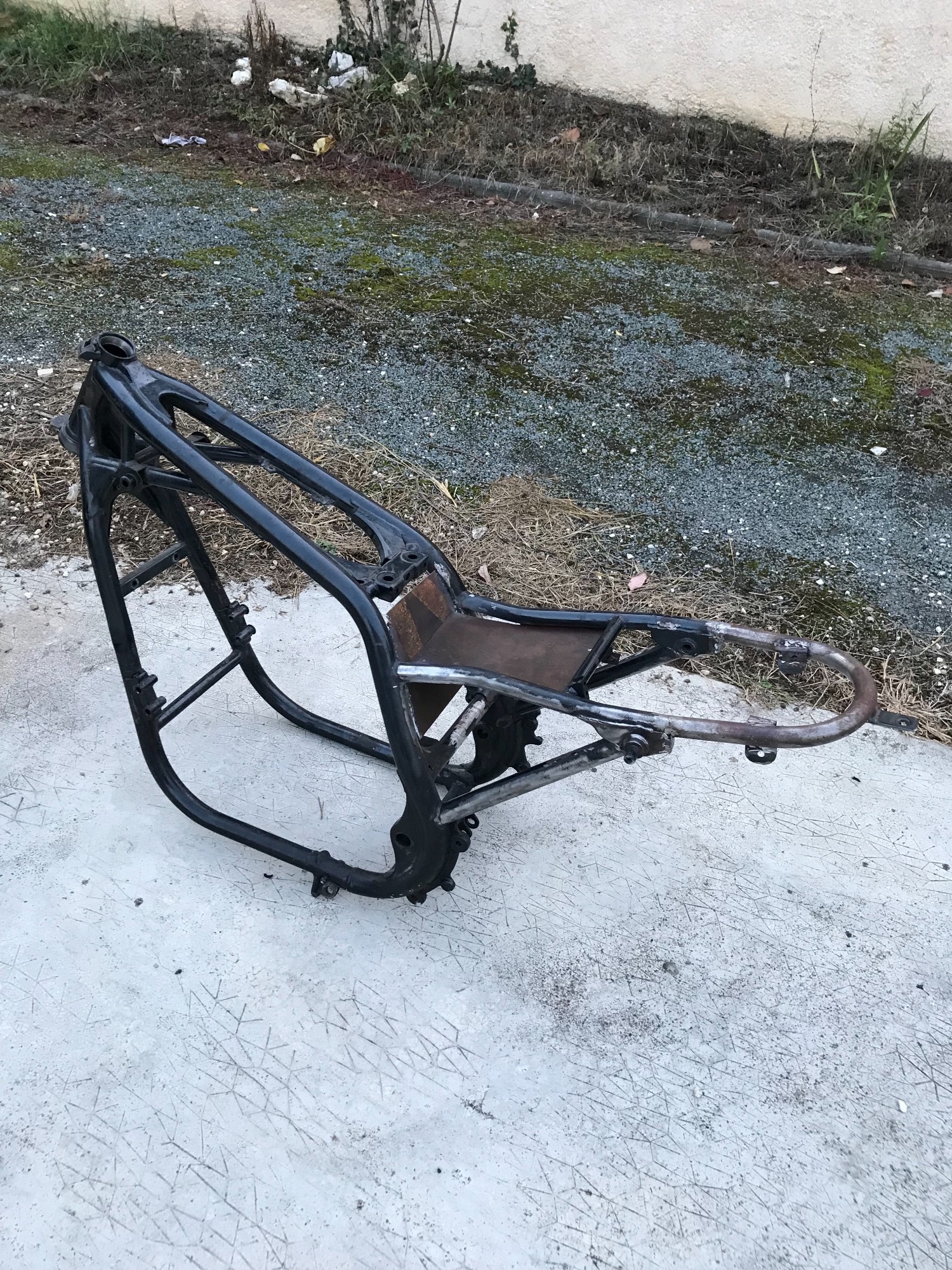

    Bonjour a tous, Lors de ma présentation j’avais prédit un allégement de ma belle acquisition.Quand faut y aller faut y aller..j’y suis donc allé.Tout d’abord, quelques précisions afin de ne heurter personne:je fais ce que je peux,ce que je sens,du mieux que je peux mais je suis compétent en rien.J’ai eu fait quelques bricoles sur mes précédentes bécanes mais rien de comparable à ce que je m’apprête a faire.Je m’arme donc de la RMT ,de différents tutos et de patience .Pour le reste je ferais appel a des professionnels… Je me suis attaqué a la tache en Septembre dernier donc a l’heure ou j’ecris ces lignes j’ai fait 2-3 trucs..Ma vie de famille fait que je n’ai que quelques précieuses heures a y consacrer uniquement en fin de semaine (environ 4 heures par WE). J’espère arriver a mes fins et pouvoir rouler en Juin prochain et fêter mon anniversaire dessus. Donc voici ma Zephyr avant de rentrer definitivement au garage en Septembre dernier.

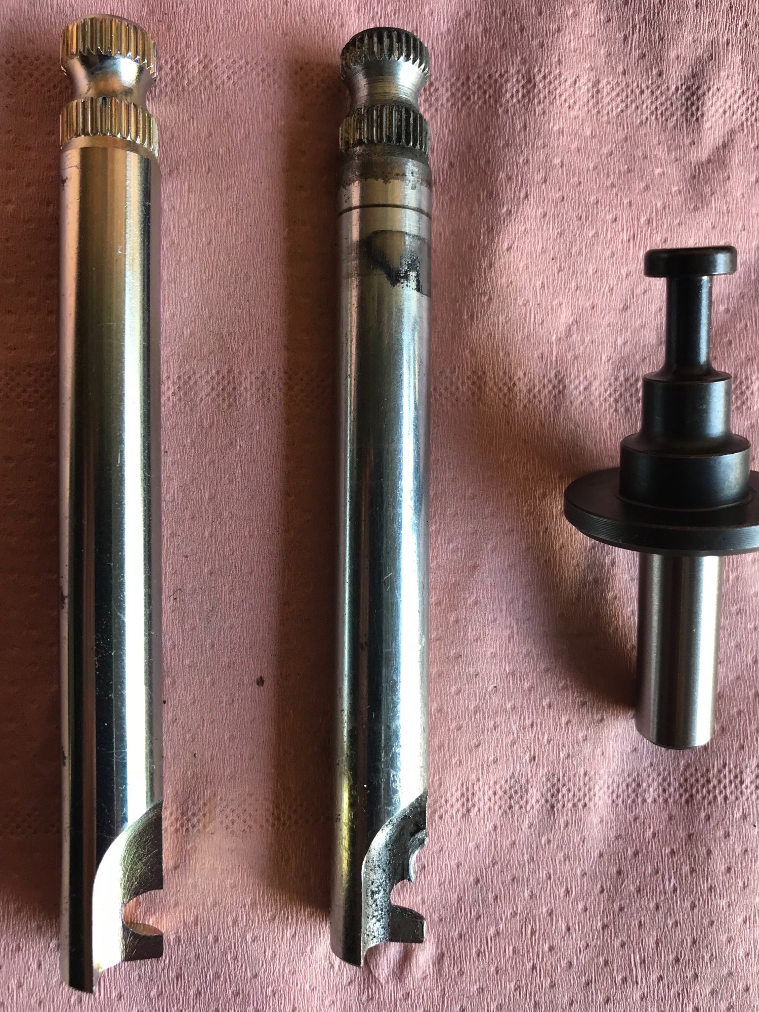

    Me voilà donc bon pour commander ce poussoir (ainsi que la tige associé et bien abîmé ) chez mon concess.Livraison mardi et échec de l’objectif que je m’etais fixé (a savoir rouler avec pour mon anniversaire ) :pleure :pleure

    Je crois que tu n’es pas le premier à casser cette fichue pièce fragile. Bon courage pour la suite, et ma foi, elle a l’air de bien tourner Tu touches au but !

    Oui j’ai eu le même soucis quand j’ai rénové la mienne lol Et je comprends ta situation. Attention au remontage, souviens toi, si ca force, ce n’est pas bien enclenché !

    Ça y est j’ai récupérais mes pièces … J’ai commandé également la tige qui me semblait un peu trop ´égratignéª

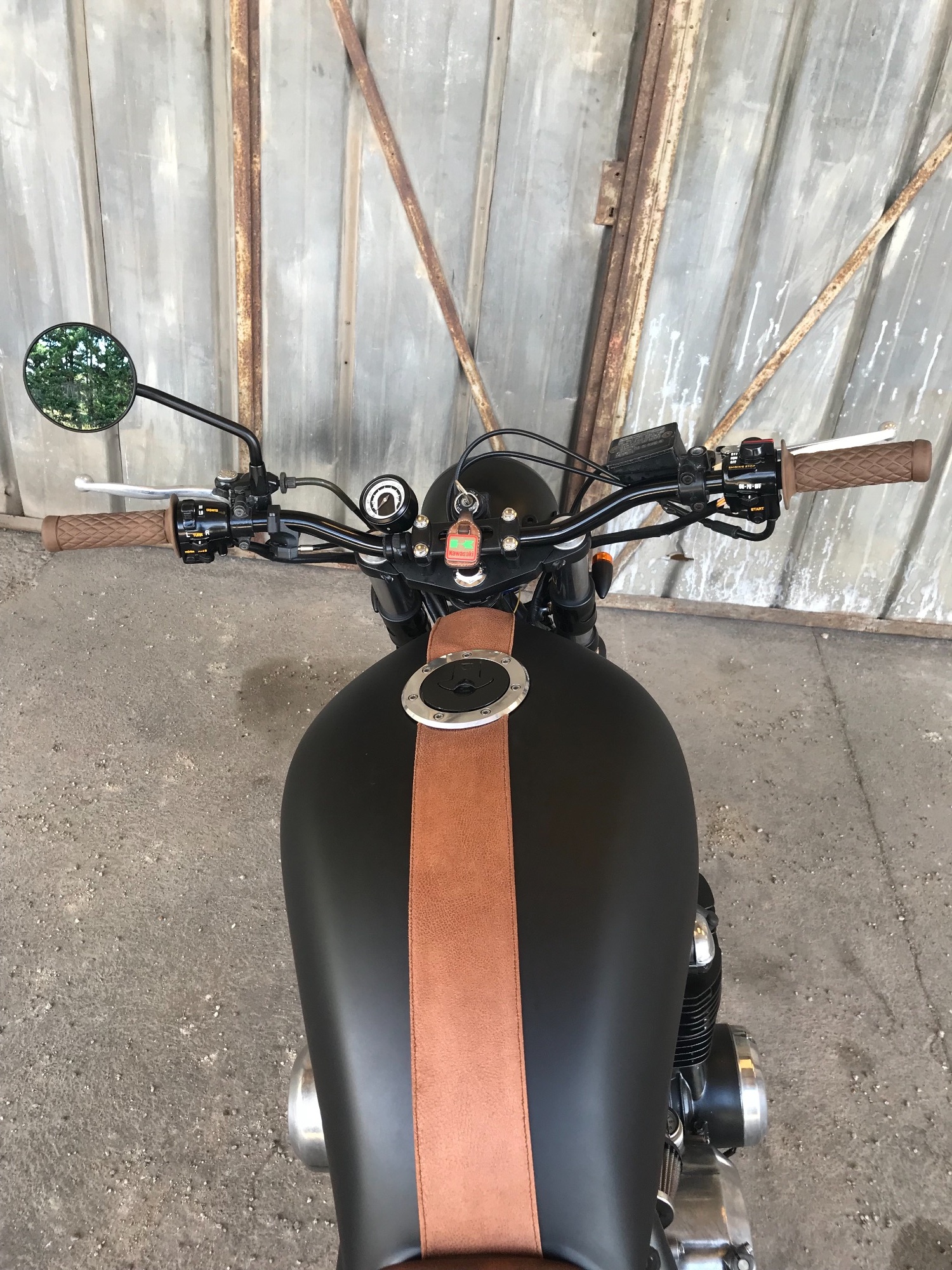

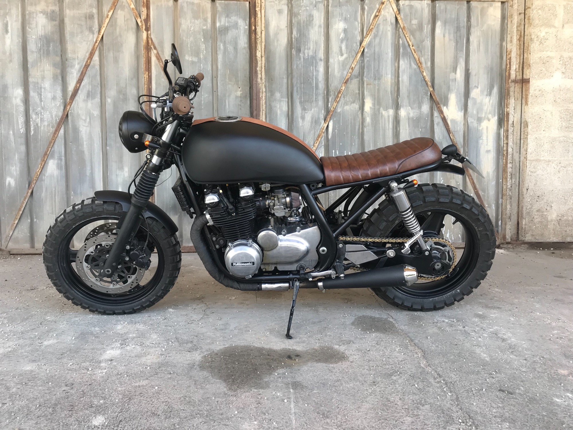

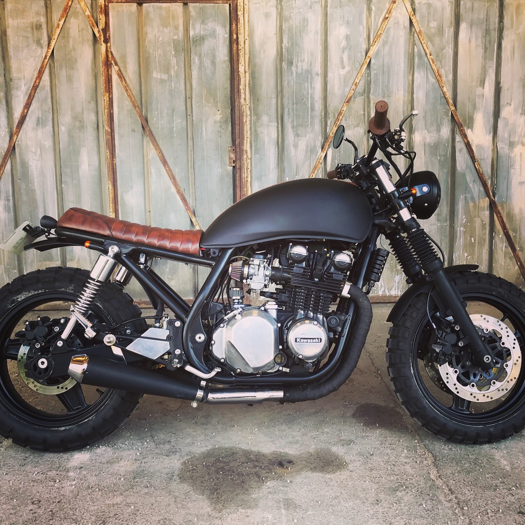

    Voilà mon projet est terminé.Il est tel que je l’avais pensé (plus ou moins) et n’a été possible qu’a l’aide du forum et donc de vous tous! Une mention toute particulière a chappy34 (pour le bouchon de réservoir ) :merci

    Un mot …BRAVO :clin3D Où as tu mis les composants électriques ? :woohoo: Super……:bravo

    Merci fabrice.J’avais soudé sur le cadre ,sous la selle 2 plaques qui servent de petit rangement pour tout les composant électrique et de support pour la fixation du garde boue arrière.

    Le résultat final est très sympa, j’aime bien! Les commodos ont l’air de venir d’une vieille moto, je trouve que ça ce marie bien, le look donne bien. Je te dis félicitation pour cette réalisation

    Bien, B) les comodos sont les mêmes que les anciennes z650 et z900..:clin3D
