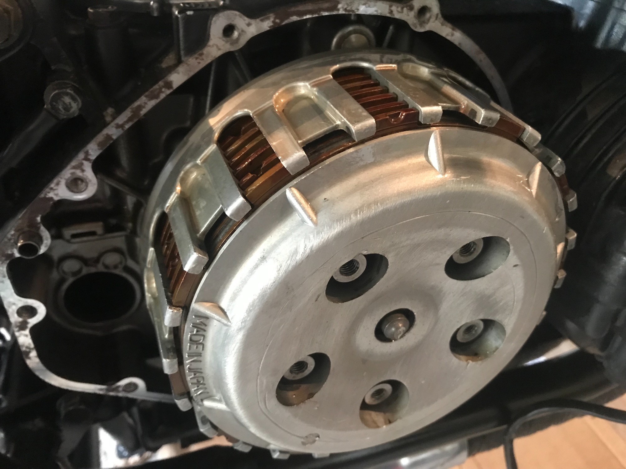

    La date fatidique que je m’étais fixé pour finir ma monture approchant à grand pas (mon anniversaire donc )il faut que je me presse.Donc après les quelques derniers déboires je met un dernier coup de trique.Tout semble en ordre ,il ne me reste plus que le cà¢ble d’embrayage a remettre (une broutille me dis je ).Il me tarde trop et repousse cette dernière échéance à plus tard.Je me lance (ou plutôt je lance le démarreur ) .Apres quelques légers réglage pour obtenir un ralenti correct (avec la vis du palonnier ) voici ce que cela donne : https://youtu.be/w9nJ9-75Zns
    #196694
    Oui mais voila que passe ce moment de joie non dissimulé mais bien arrosé je me coltine ce fichu cà¢ble d’embrayage qui ne veut absolument faire ce pourquoi il est fait .Je tend et retend tant et si bien qu’a la fin elle [strike]me[/strike] se brise…
