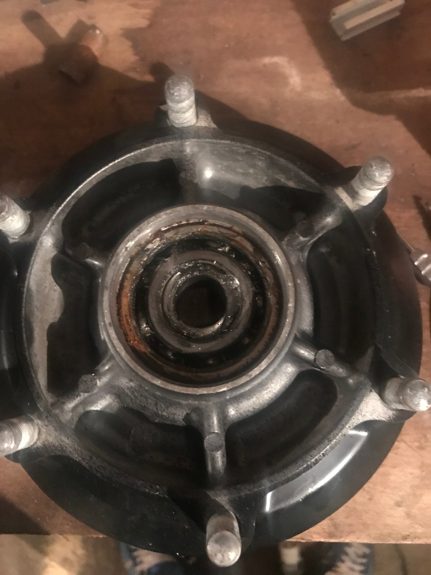

    Peu d’avancee pour moi ce WE: j’ai remonter La Fourche.Mon prédécesseur avait juger bon de rajouter des cales (environ 3-4 cm) à l’intérieur mais je suis revenu à l’etat originel. Par contre je me suis bagarré avec une roue arrière que je possède en plus pour récupérer l’entretoise interne (entre les roulements ) et m’en servir sur ma nouvelle jante avec de nouveaux roulements. IMPOSSIBLE !!! Il n’y a pas de jeu entre l’enttetoise et le roulement .De ce fait impossible de déloger le roulement opposé.Battu je lui ai proposé une revanche le WE prochain .Je l’aurai un jour…je l’aurai !!! :colère

    J’avais le même soucis sur un BO, je l’ai eu avec un mini burin et un marteau..

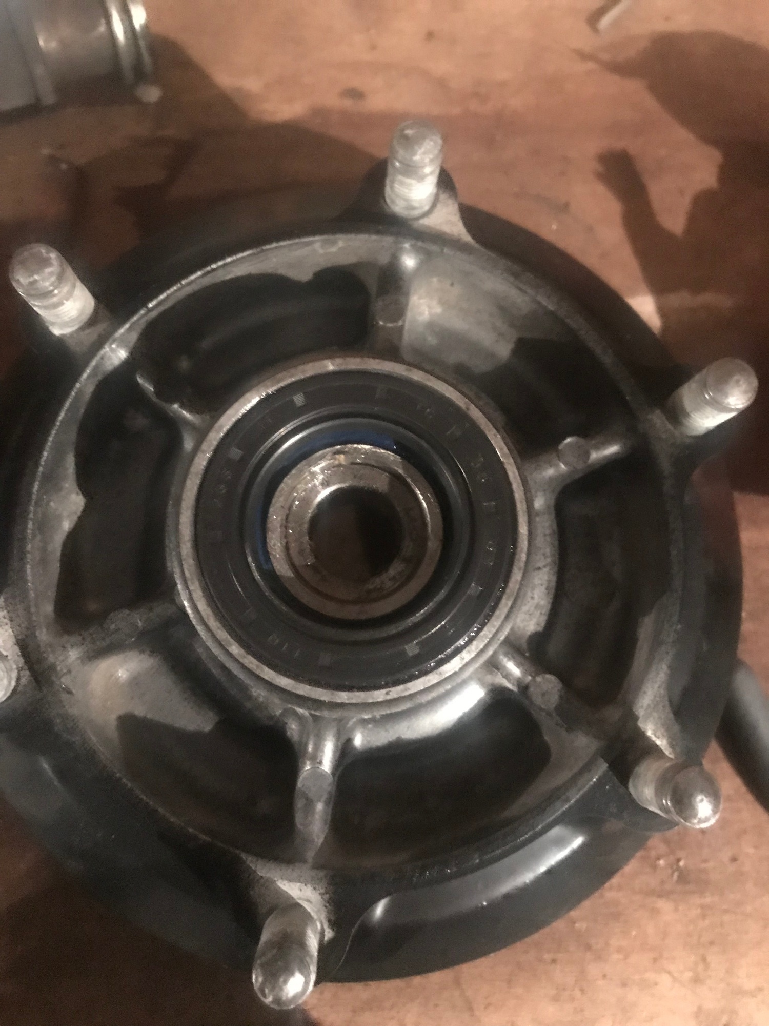

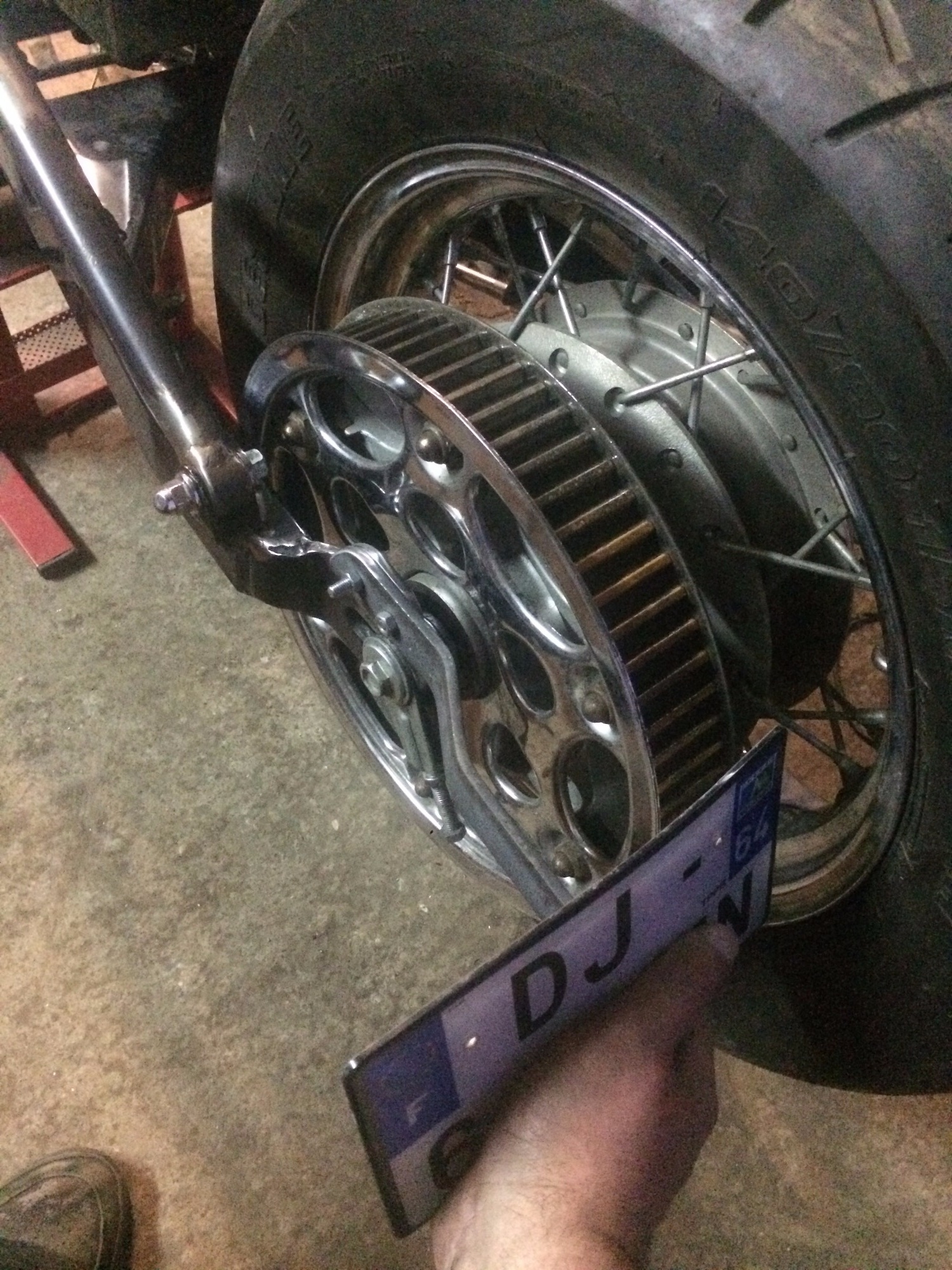

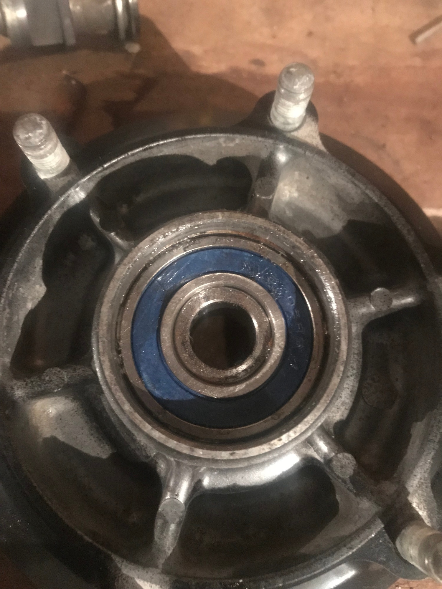

    Des nouvelles fraiches :pluie J’ai avancé moins vite que prévu…du coup me suis fait doublé dans la dernière courbe par le projet de jeremjipa…:pleure Alors comme je ne réussissais pas a sortir mes entretoises et que ne voyais pas comment ne pas tout fracasser pour les récupérer j’ai pris l’option d’en acheter des neuves chez le concess Kawa le plus proche. Au final j’ai pu enfin remonter mes roulements sur la roue et le porte couronne… Avant: Après:

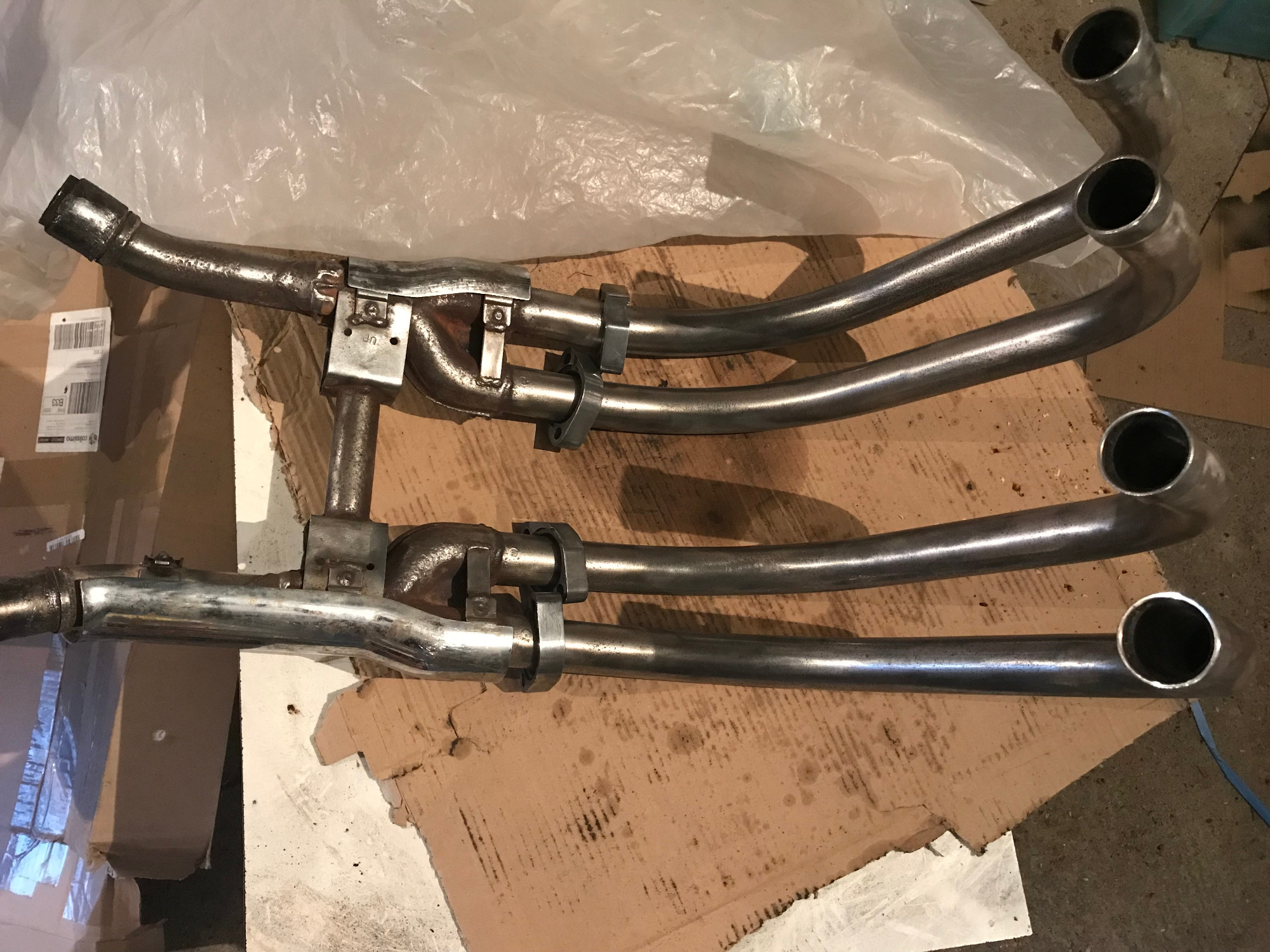

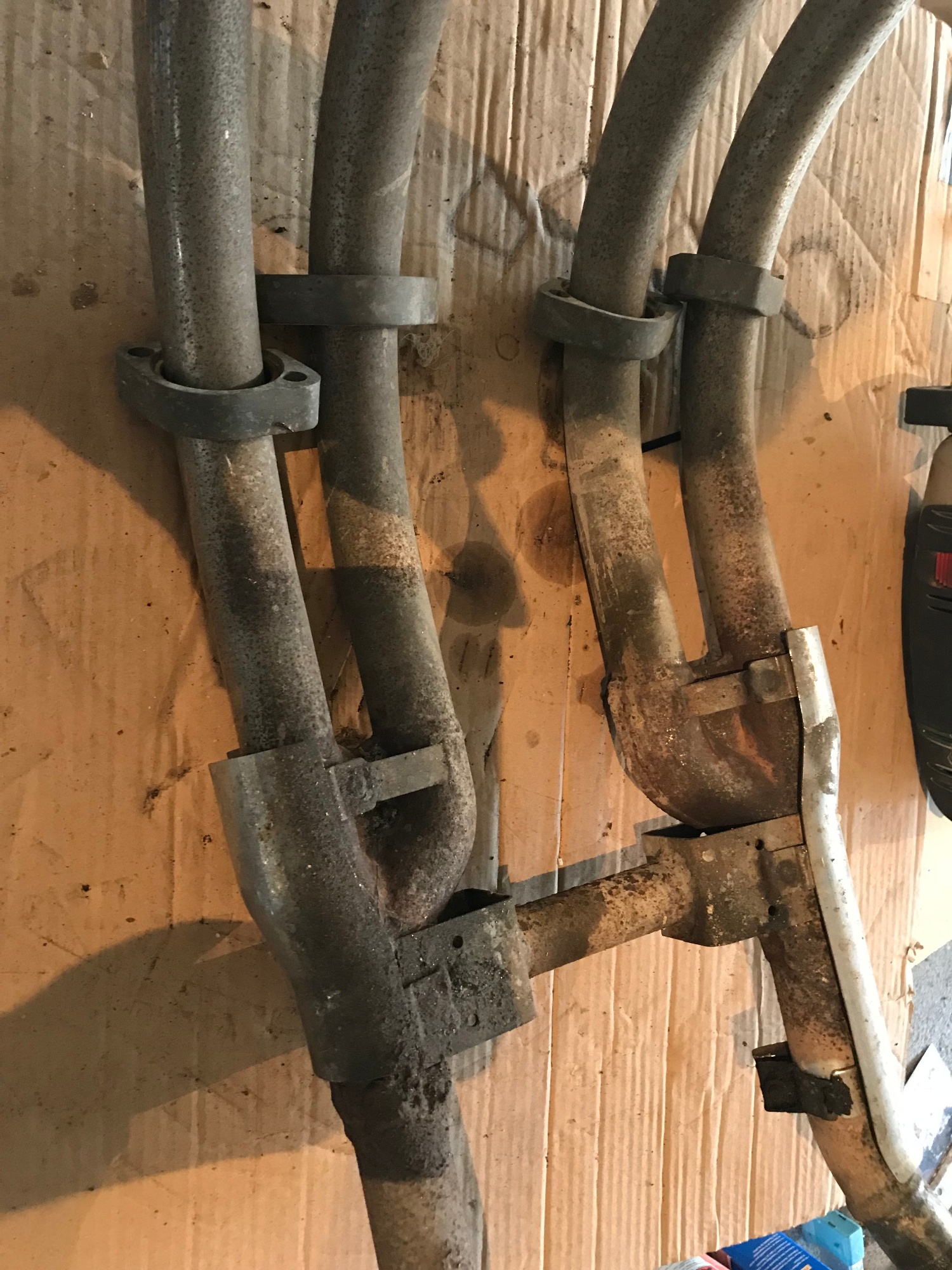

    Je continue dans le meme temps de frotter ,d’astiquer..notamment le collecteur d’échappement…
    #190456
    Pour obtenir quelque chose de plus « regardable »…en attendant la pose de bandes thermiques…

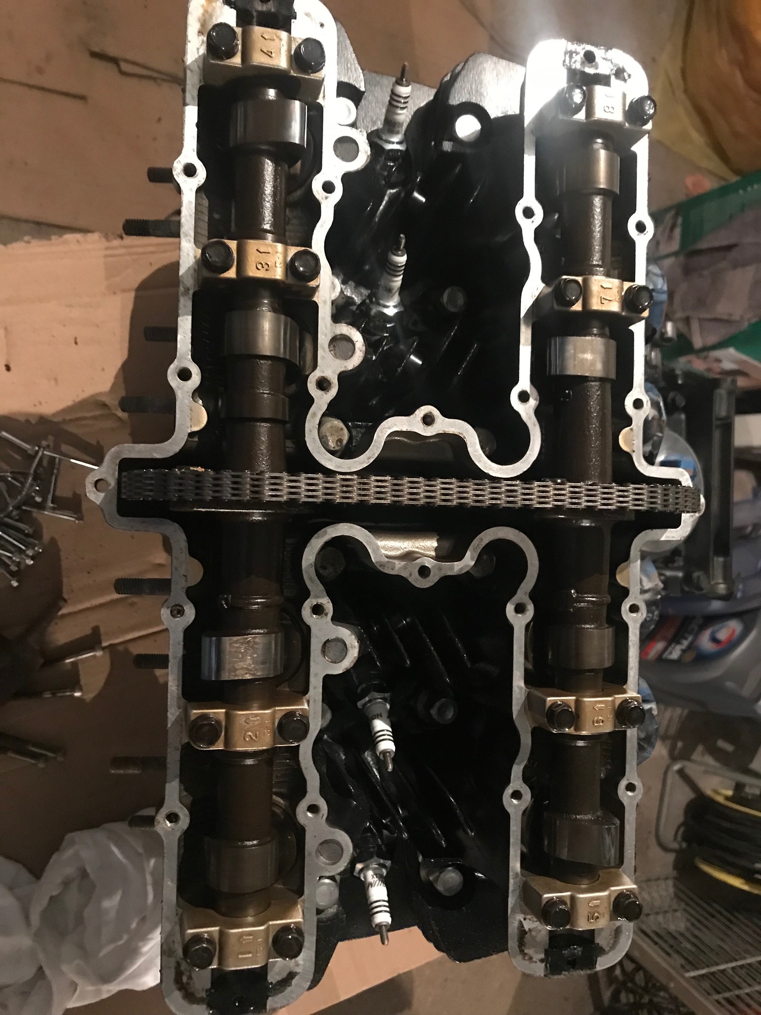

    J’ai envoyé le moteur chez mon garagiste préféré pour vérifier le jeu aux soupapes (effectivement j’ai bien fait 3 pastillages de fait ). Une vue de la bete ouverte…:woohoo:

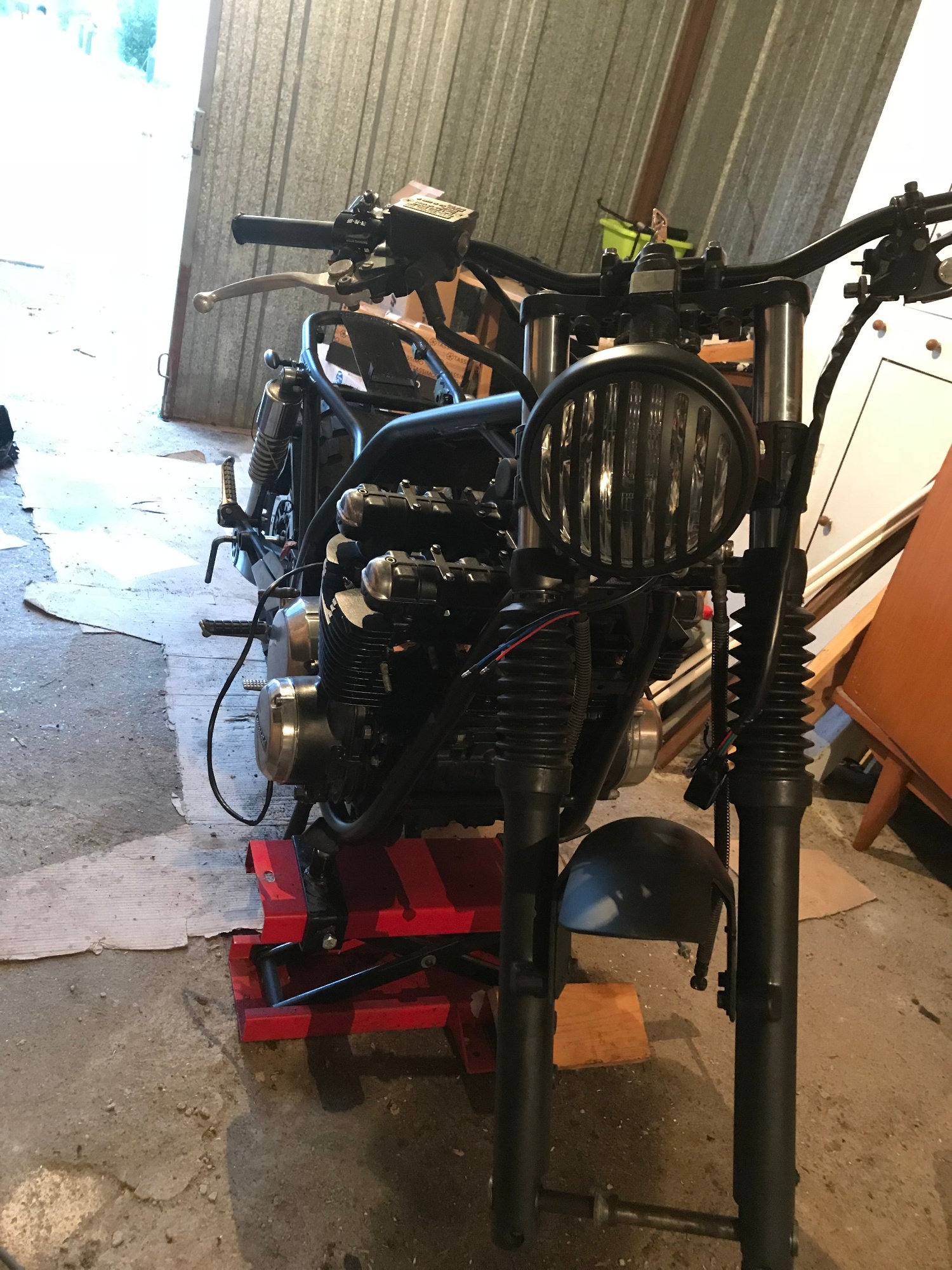

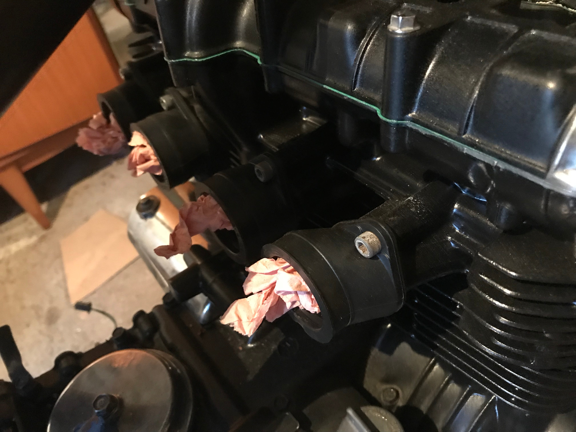

    Changement des ppies d’admissions.. Et mise en place du moteur dans le cadre ( à 3 personnes..)
    #190461

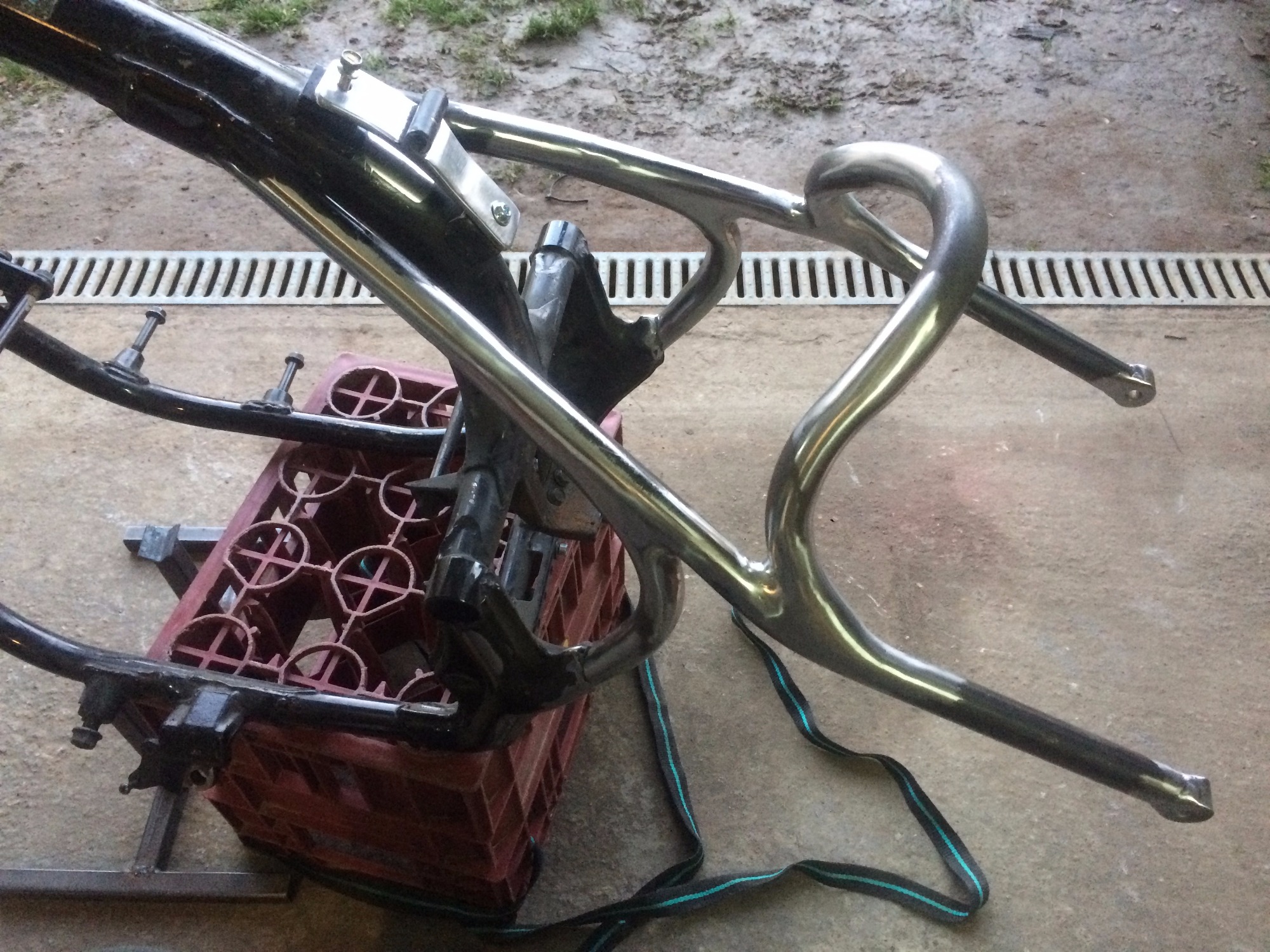

    Donc j’en suis a peu de choses près la…

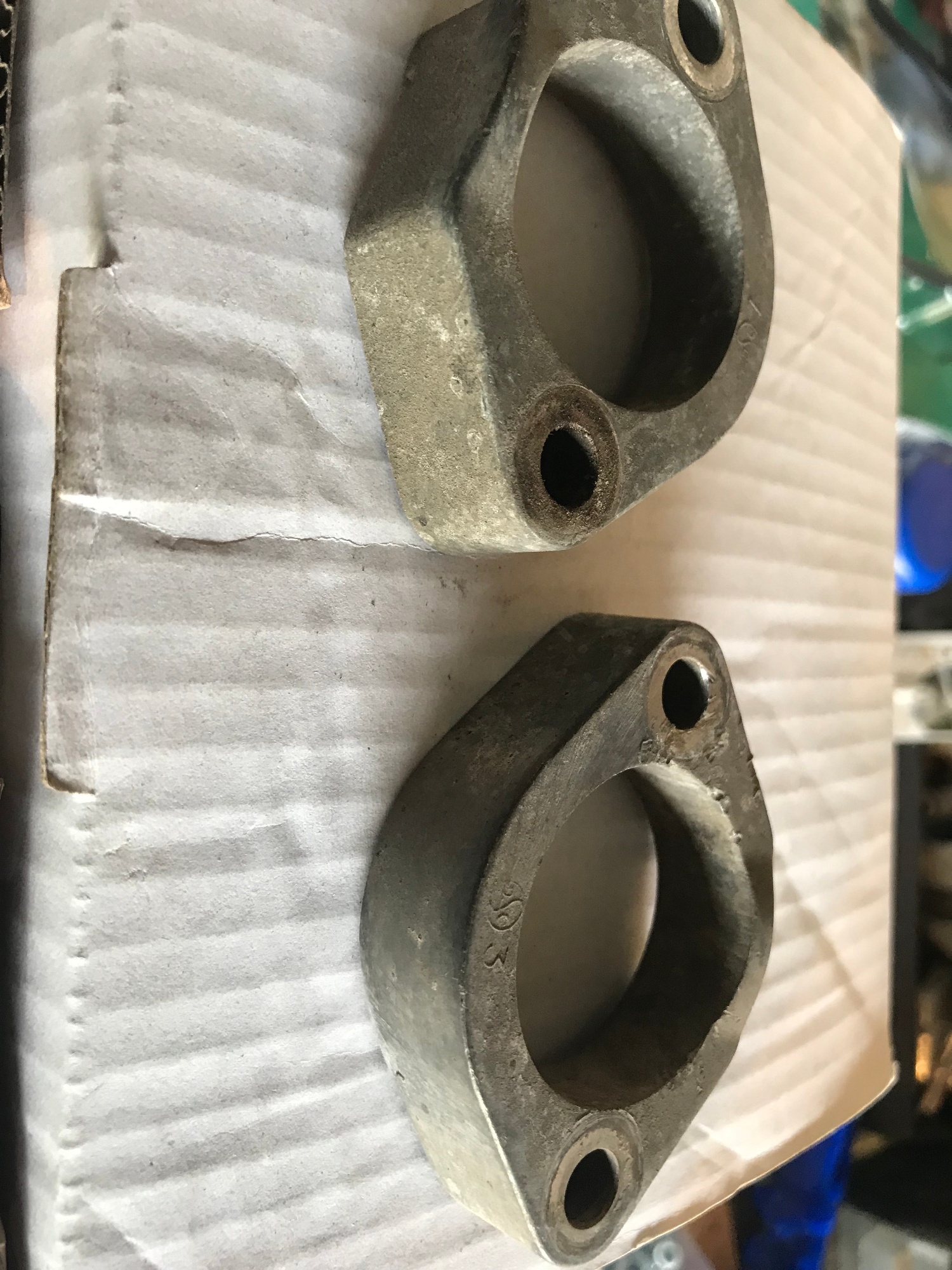

    En réponse à Copacabana (post 186757]Pour obtenir quelque chose de plus « regardable »…en attendant la pose de bandes thermiques…
    Beau travail ! Bravo ! Mais quel dommage de poser des bandes molletières sur du métal poli ! Enfin, bon, si c’est pour rendre hommage aux héros de la conquête des cimes ou aux poilus de 14-18, je m’incline par respect

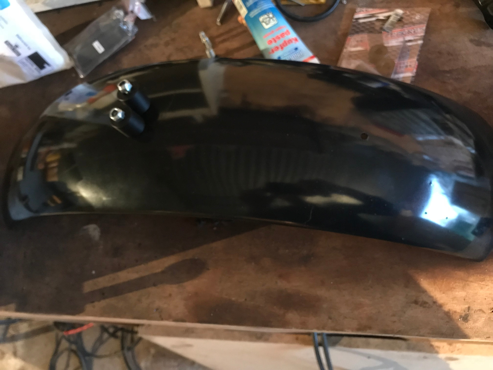

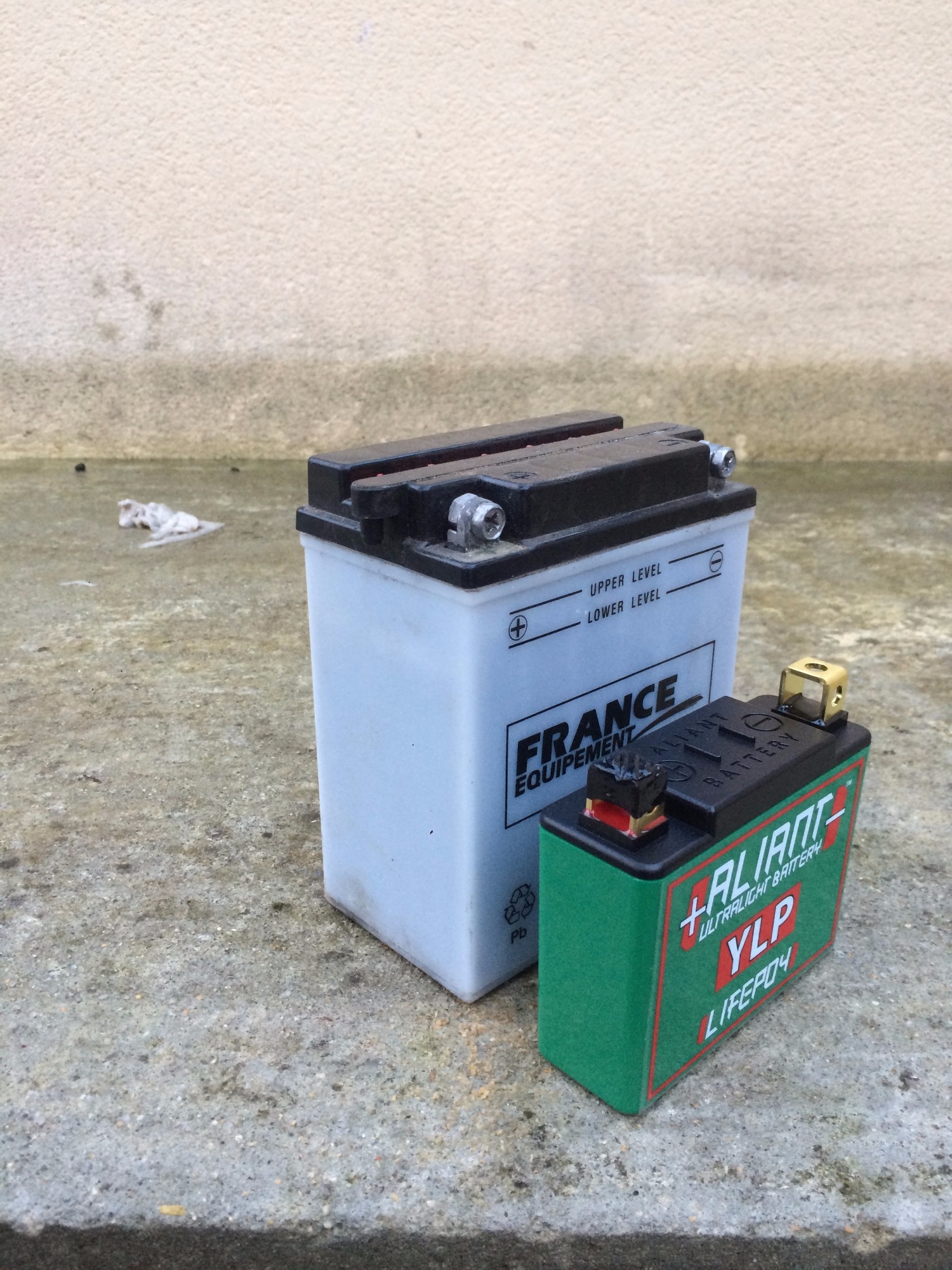

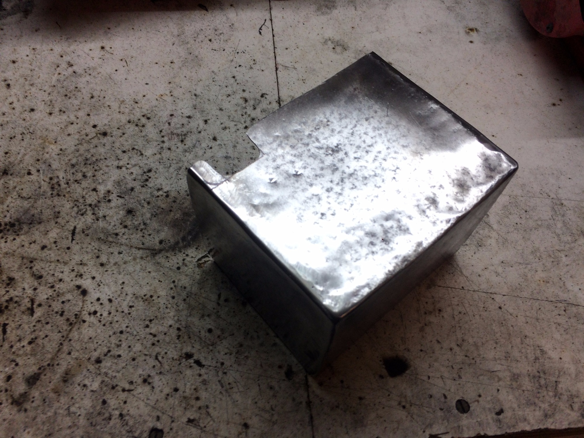

    J’ai fait tout le necessaire pour caler la batterie et tutticuanti sous la selle. J’étais pas parti pour mettre un garde boue arrière et puis finalement je me suis fait à cette idée.Donc je j’ai commandé un garde boue universel prêt a peindre J’ai réfléchi au moyen de le fixer au mieux ,je vous montrerai lorsqu’il sera en place..

    Je monte seul mes moteurs, faut protéger le cadre mettre un crique hydraulique au milieu du cadre pour faire reposer dessus le moteur puis trouver l’axe des fixations. Sinon bravo pour le pot il était vraiment attaqué :huh:
