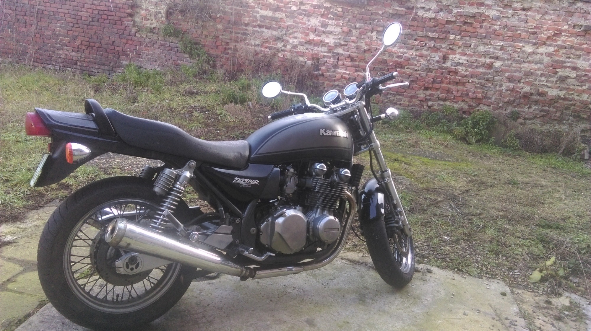

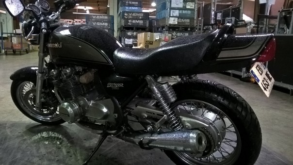

      Bonjour à tous! Je reviens sur le forum après un an d’absence, ça fait long. J’ai pas mal bricolé sur la zeph au cours de l’année et grà¢ce à vos tuto on finit par s’en sortir très bien :) Les pipes ont été montées, et miracle ça marche… J’avais réglé à deux tours la richesse, ça consommait beaucoup, j’ai remis 1 et 1/2 ça a l’air mieux, faut que je roule pour tester la conso. Toujours un léger trou mi poignée, je pense que je vais investir dans du Start Pilot, c’est le mieux pour les tests de prises d’air. Sinon coté esthétique j’ai remis de l’origine pour la partie arrière et les rétro, les mecs faisaient pas mal de modif pas toujours élégantes. Des photos avant et après, ça change tout le look :)
