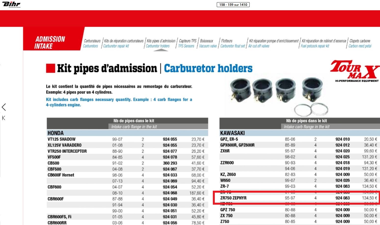

        Il semblerait que Birh propose de pipes (pour quelques millésimes) bien moins chères que Kawa. Je n’ai pas poussé l’investigation. Du coup on compte sur toi pour nous tenir au jus :silly:

        Chez Bihr, j’ai trouvé pour les 1100 mais pas les 750. Bonne soirée à tous! Julien

          Tu as bien fait Zetienne, mais je ne sais pas comment je vais pouvoir aider sur ce coup là. Mais je suis « open » ;) Sinon, Bihr propose bien des pipes pour 750 millesimes 95-97 Mon mécano m’en avait parlé via son catalogue papier. Celui avec le bas des pages noircies par le cambouis, celui qu’il sort de dessous son comptoir et qu’il ouvre à la bonne page sans avoir à le feuilleter.

          Au temps pour moi^^ Je me suis fié au stock proposé via le site internet, et effectivement ça me paraissait pas logique qu’ils proposent des pipes pour 1100 et pas pour 750. Après, sur wemoto, motokristen et piece-kawa ils sont tous en rupture, alors je me dis que la pièce se fait rare… Après on peut se voir aussi pour faire un tour et boire un coup Ben ;)
