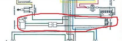

    Merci Zephyroliv , Fabrice et Kz750b – Oui , le faisceau c’est mon dernier élément que je vais touché , vu la complexité – Tout l’équipement fonctionne , oui , à par le phare ! Je ne sais ou est l’interrupteur ! – Il faut que je trouve le démarreur tout court ! (pour le vérifier) – D’après ce que je vous dit , le démarreur à un problème ?!? – D’après le schéma , il y a bien un cdi ou truc dans le genre – Je veux bien racheter une autre bougie ou un autre antipacu , mais ce serait vraiment pas de chance qu’il soit défectueux (c’est garantie :+) – Oublie de connecté un fil sur la batterie ? Ma foi je vais re regarder – Je ne peux pas vous faire un schéma : tout de suite du shaterton enrobe les fils et je ne sais pas ou il vont … -Mais je vous joint le schéma ci-dessous … A noter que l’engin est très peu oxyder pour son age : il a du être stocké à l’abri toute sa carrière …

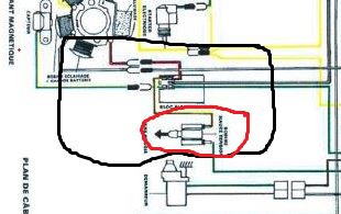

    Il faut être sûr que le piston n’est pas bloqué sinon le démarreur peut bugger. D’après ton schéma voici le circuit à vérifier du démarreur, il y a un relais on peut voir aussi un fusible qui protège la bécane qui doit être bon si tu as du jus. Là l’alim de la bobine en rouge. en zoomant on ne voit rien mais ta bobine est alimentée depuis l’allumage en passant par un cdi qu’il faut vérifier.
