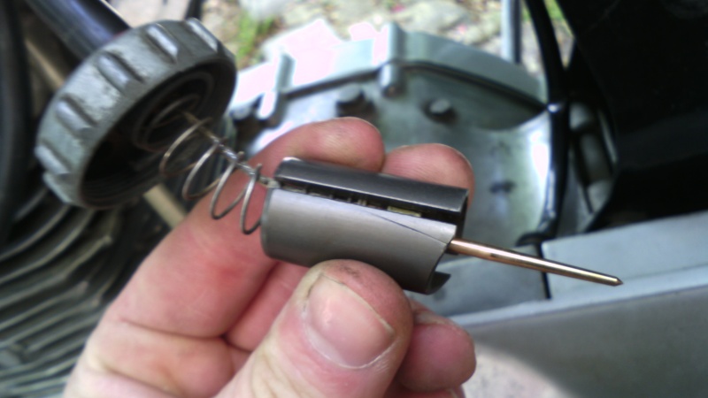

    En réponse à lefaye64 (post 179285] voici le carbu démonté . y’a pas de détrompeur …”
    Sur cette photo on voit pas le boisseau , la rainure et la coupe … ;) bah , c’est pas grave.:cheer: Là t’as un exemple de carbu 18 Keyin de K5 , avec rainure du boisseau et coupe en biseau Le bitard détrompeur est dans l’alésage du corps du carbu qui accueille la coulisse du boisseau . Pour le fait que t’aies pas d’étincelle , as tu le contacteur à clef sur la bonne position ? Y en a combien d’abord ? Off (mis à la masse) … Alim’ pour les services … pis On (pour le démarrage ? ) …… ? Est tu bien sur la bonne position de clef quand tu essaye ton démarrage ? il se peut que t’aies pas de continuité entre la sortie de la bobine HT et tes électrodes de bougie … Le fil est il bon ? Quand tu pointe son extrémité là ou les brins d’acier ou de cuivre apparaissent contre une masse et que tu fais tourner le moteur à la main , t’as des étincelles ? Si t’en as pas : soit ton fil est pourrit /cassé ou ta bobine est naze . as tu bien assemble le fil , l’antiparasite ensemble …? … Ca fait plein de petits trucs fastidieux a vérifier, mais c’est fondamental .:) Bon courage …! ( Ta fille est pas bien sympa de dire à son Papou que son scoot est ringardos … :whistle: :P :P bah ! t’en fais pas , quand il marchera , tu lui repeint en flashy avec des paillettes , il changera de gueule , et si elle veut retrouver ses copines , elle fera avec …! :laugh: ;) )

    batterie 12v , Zephyroliv : tu m’a appris un truc : bouchon = 2volt C’est cela le boisseau ? RBS , la photo avec ton pousse . ok . j’ai la même chose , et c’est bon j’avais remarqué les rainures Je parlais de mon petit pointeau sur la droite de ma photo du carbu démonté (+ petit que les vis) La clé de contact n’a que 2 positions. Le voyant au tableau de bord était allumé , donc je pense que le scooter était sous tension J’ai pas vérifier le fil , non : il est tout enrubanné de scotch tous le long (d’origine) Il rejoint d’autre fil d’ailleurs , si je dois tous démonté :( Elle est ou la bobine . comment vérifier si ce n’est pas défectueux ? Y’a un bloc électronique d’après la revue technique aussi . il intervient pour le démarrage ? Je vais voir si je peux essayer avec le fil comme tu me le propose … Je vais le repeindre en rose avec des paillettes tiens :cheer: Merci bcp RBS pour tes conseils et dépannage à distance

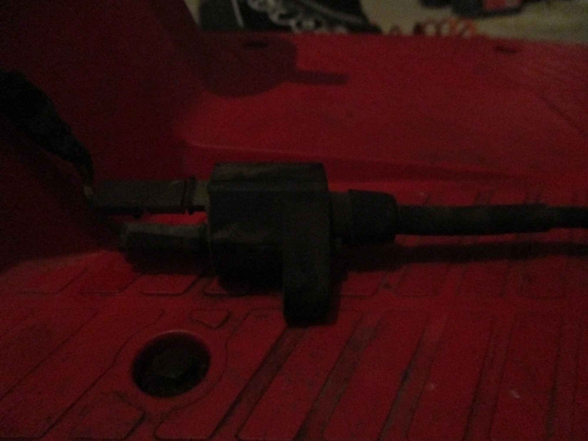

      une photo de la bobine

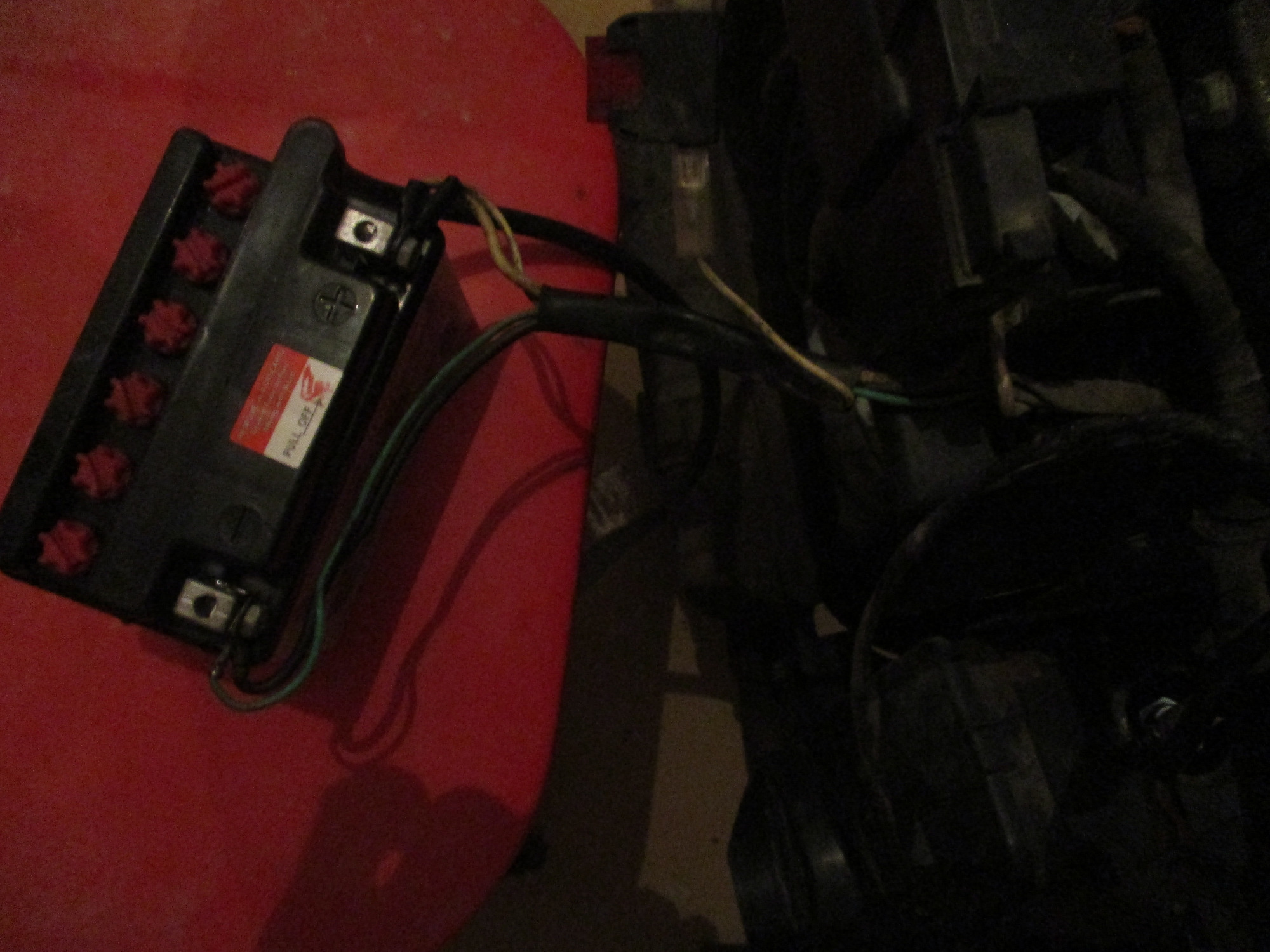

      Enfin , le branchement de la batterie Avant , que je dépiote tous ces fils , je voudrais vérifier d’autres éléments Car c’est un sacré chantier que tous défaire
