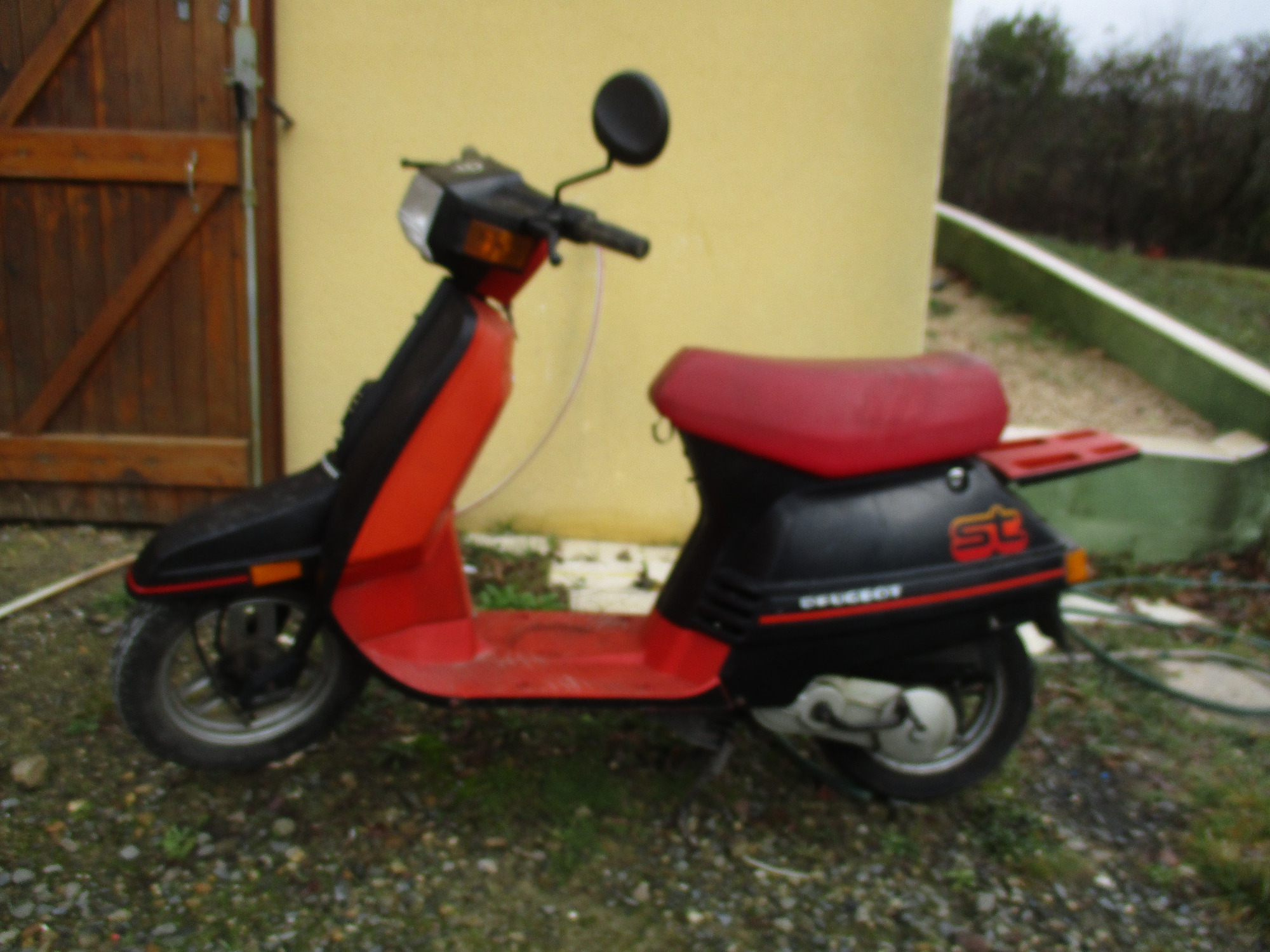

    Voici une photo de l’engin . Je cours acheter une batterie :clin3D Merci pour vos avis ZephyrOliv , Fabrice , Zetienne , Dr Zeffirof , et m^me Marcello => ce n’est pas du plaisir , non ! Je vous tiens au courant
