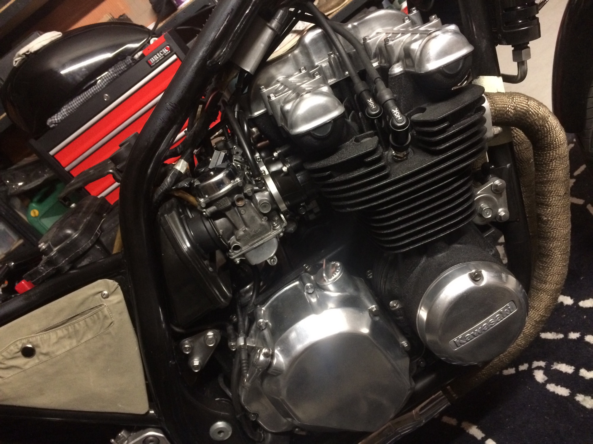

    Nouvelles du soir !!! Ça y est la rampe carbu est remontée, RAS, mais ces niveaux de cuves à régler, quelle m……bref c’est fait! Demain pour moi c’est comme Noà´l et je croise les doigts en espérant que tout aille bien !!! En attendant elle est prête:
    #192646
    Salut les gars les nouvelles sont super bonnes :) Démarrage nickel ce matin, reglage du ralenti (mon voisin mécano m’a donné un peu de main) avec bon retour des gaz, puis synchro !!! Elle a fait ces premiers tours de roue dans Le quartier ! Puis on a pu s’apercevoir que ça pétaradé coté cylindre 3et4 donc on a joué un peu sur la richesse des 2 carbu en améliorant tout ça, mais pour lui ce n’est pas encore la perfection, il me propose d’aller à son garage dans le WE avec son analyseur sortie de gaz! Enfin je suis super content déjà, il me reste à remonter le frein arrière, graisser la chaîne, remonter le cà¢ble compteur vitesses….à bientot avec de belles photos sous le soleil !

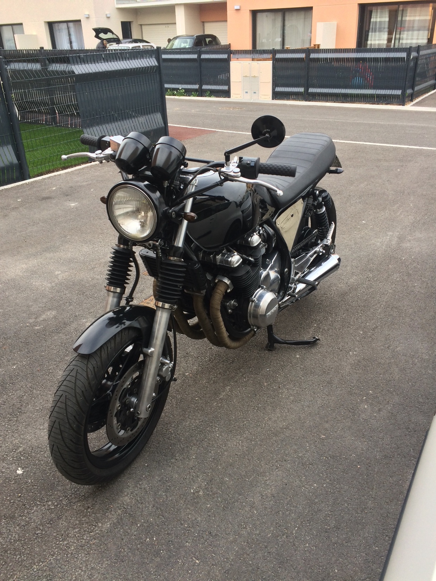

    Premiers 10km effectués tout a l¥heure c’est simplement un pur bonheur
    #192665
    Il ne te reste plus qu’à profiter de ta belle

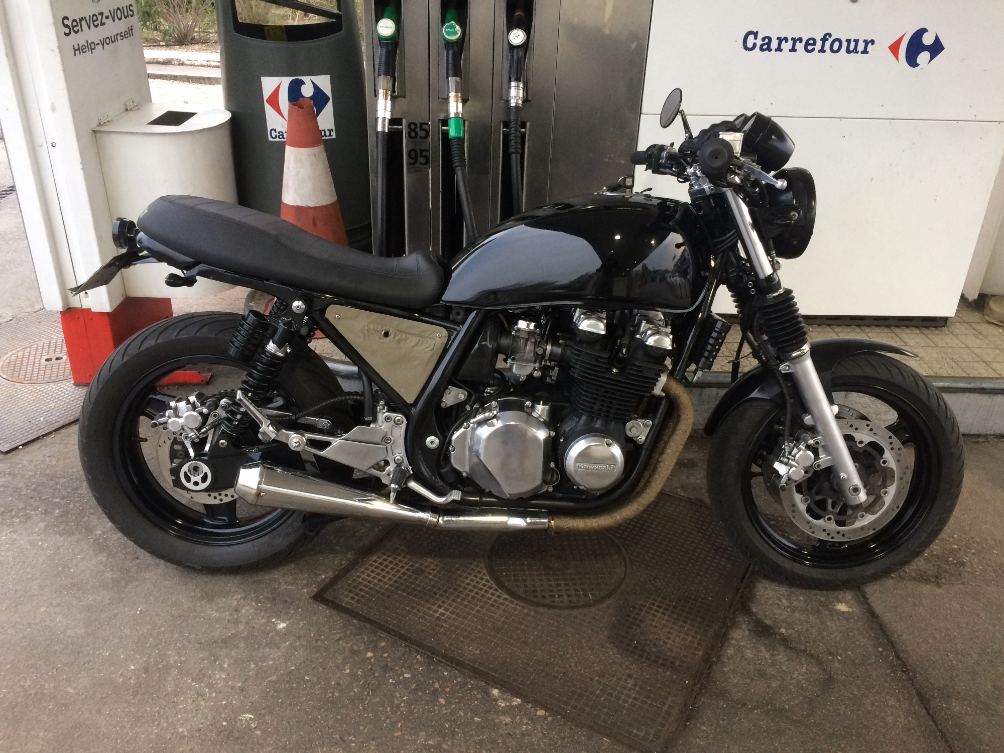

    Allé qques news d’aujourd’hui, super tour de 80km dans les belles campagnes de la region PACA! J’ai pas eu le temps d’en prendre de photos, mais il y en a au moins une avec ma tronche même !!!
    #192731
    :clin3D Cool … … le Mec & la Moto :bravo
