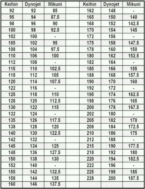

    Après pour les gicleurs, il y a plusieurs normes… Suffit que ce soit par exemple des dynojets et plus des keihin pour que la valeurs ecrite dessus ne soit pas la même, mais que le diametre du trou soit identique… Si il y a une petite etoile en K (logo keihin, tu peux être tranquille, sinon ben tu saura jamais d’où ils viennent) En gros si tu sais pas, vu le prix, change les si tu veux être certain. Joli boulot sur ces carbu !

    Hé bien, ce matin je regarde tranquille mon sujet et que de compliments ça fait plaisir :) Je ne me considère pas comme un génie, bien que parfois j’aimerais frotter la lampe et que ça marche……Bref !!! Pour info, avant mes compétences étaient limitées à faire une vidange moi même. Le secret c’est la patience, ne pas avoir peur de tout casser, avoir un budget pour assurer justement la casse / s’équiper en outils / en pièces détachées, être entouré d’une personne qui peut vous débloquer de certaines situation, et tout le monde peut le faire ;) @ZephyrOliv: J’ai des silencieux cônes et la boite à air a été légèrement réduite sur le dessus pour installer la selle. @gor3cki: merci pour tes infos et tableau associé, je vais regarder ça ce soir!

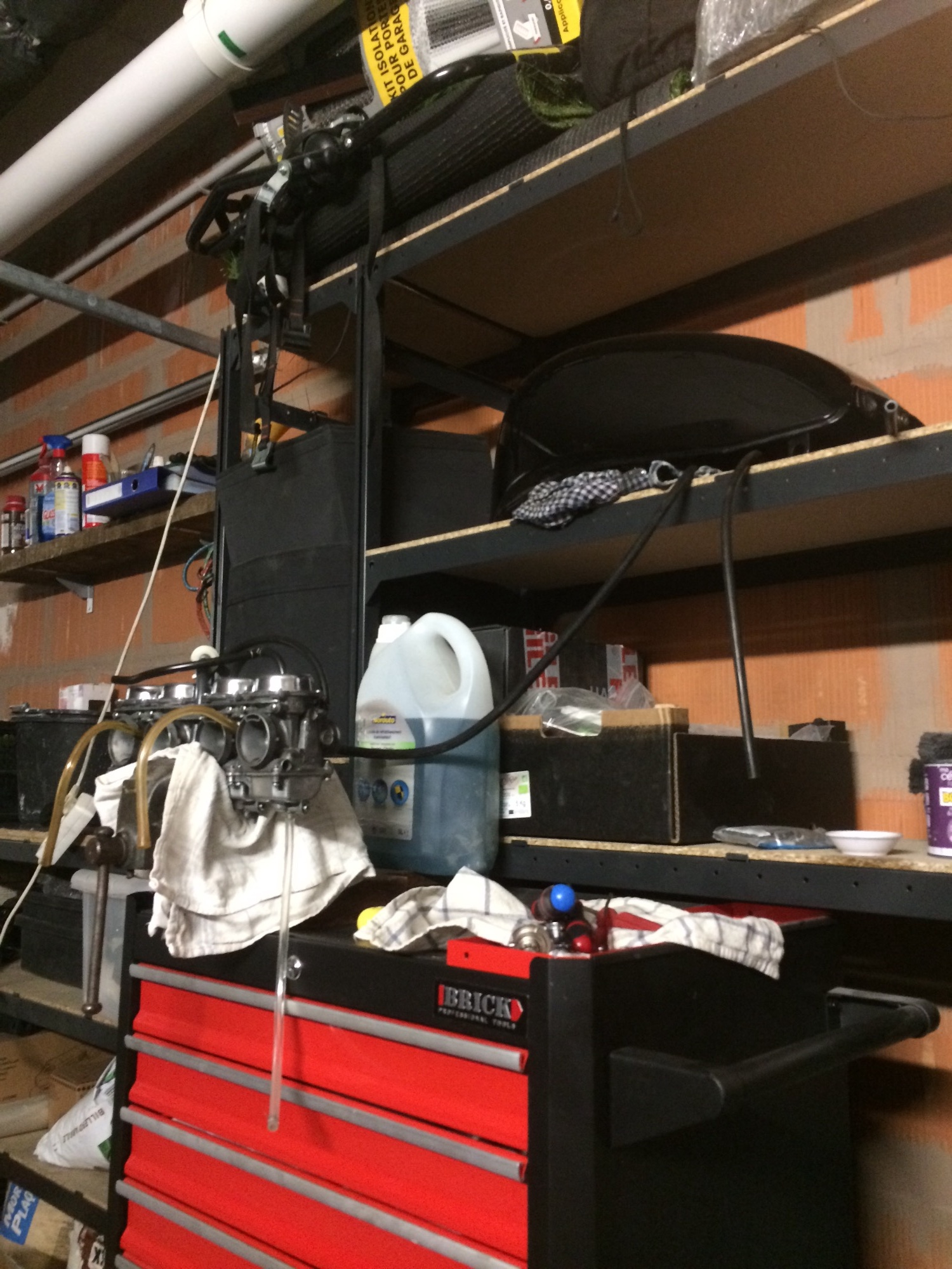

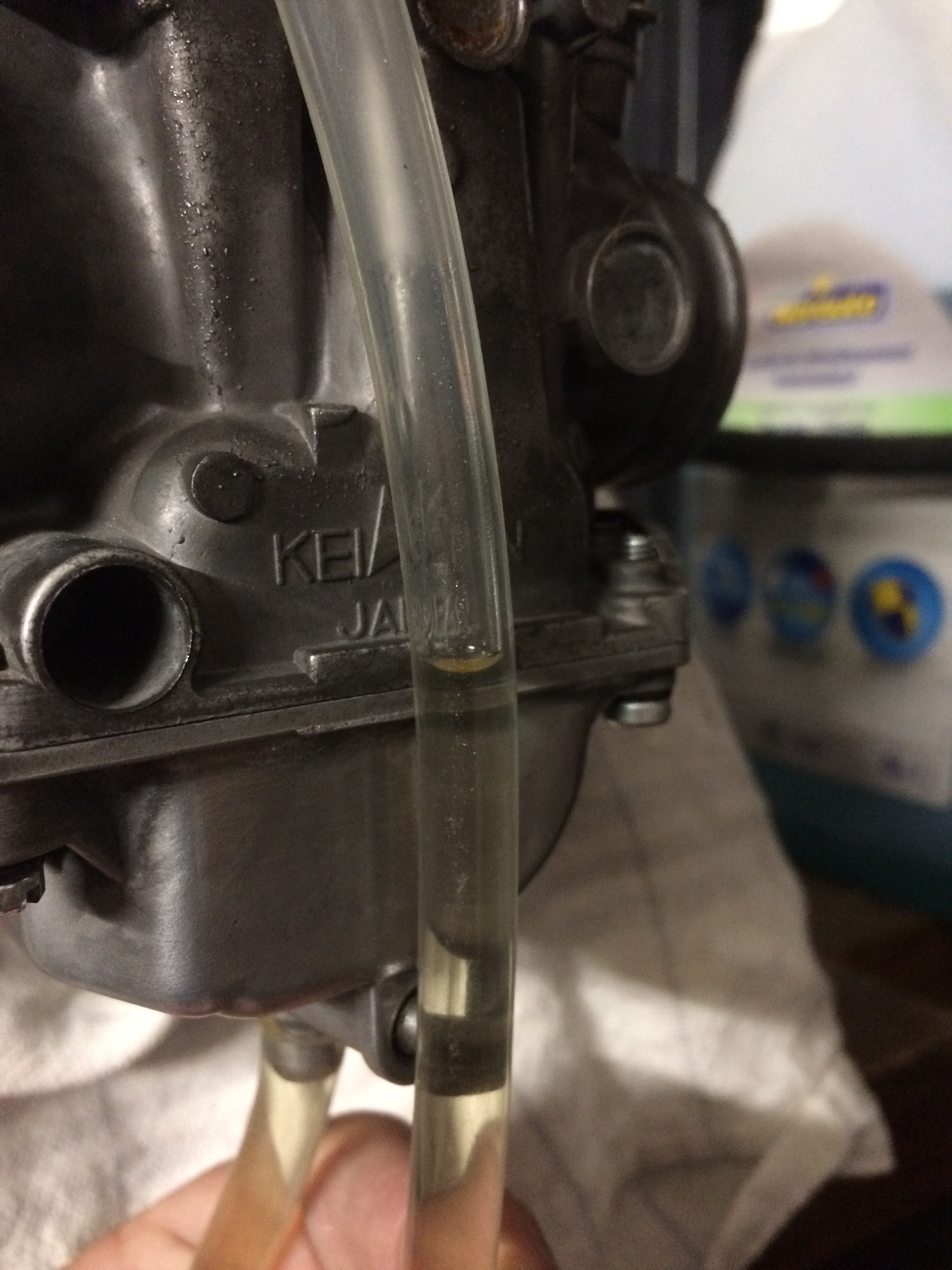

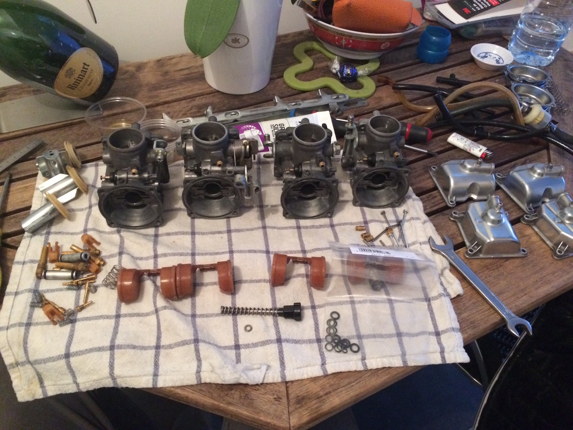

    Salut la team !! Ce soir remontage carbu incluant tous les changements des joints toriques: Pendant: Puis reglage des hauteurs de cuves à 16mm pour être pile poil entre 15 et 17mm comme préconisé la RT. Puis vérification des niveaux avec ma petite installation type ZephyrOliv ;) Bilan de la première verif, carbu 2 / 3 / 4 nickel: En ce qui concerne le carbu 1 j’avais un niveau trop haut, j’ai donc démonté la cuve et réglé pour être pile poil !! Tout est pour moi OK, mise à part une chose, en re-démontant la cuve carbu 1, j’ai pu m’apercevoir Que quelques gouttes coulaient au niveau du pointeau…dois je avoir une parfaite étanchéité de celui-ci? (J’etais en position PRI)
