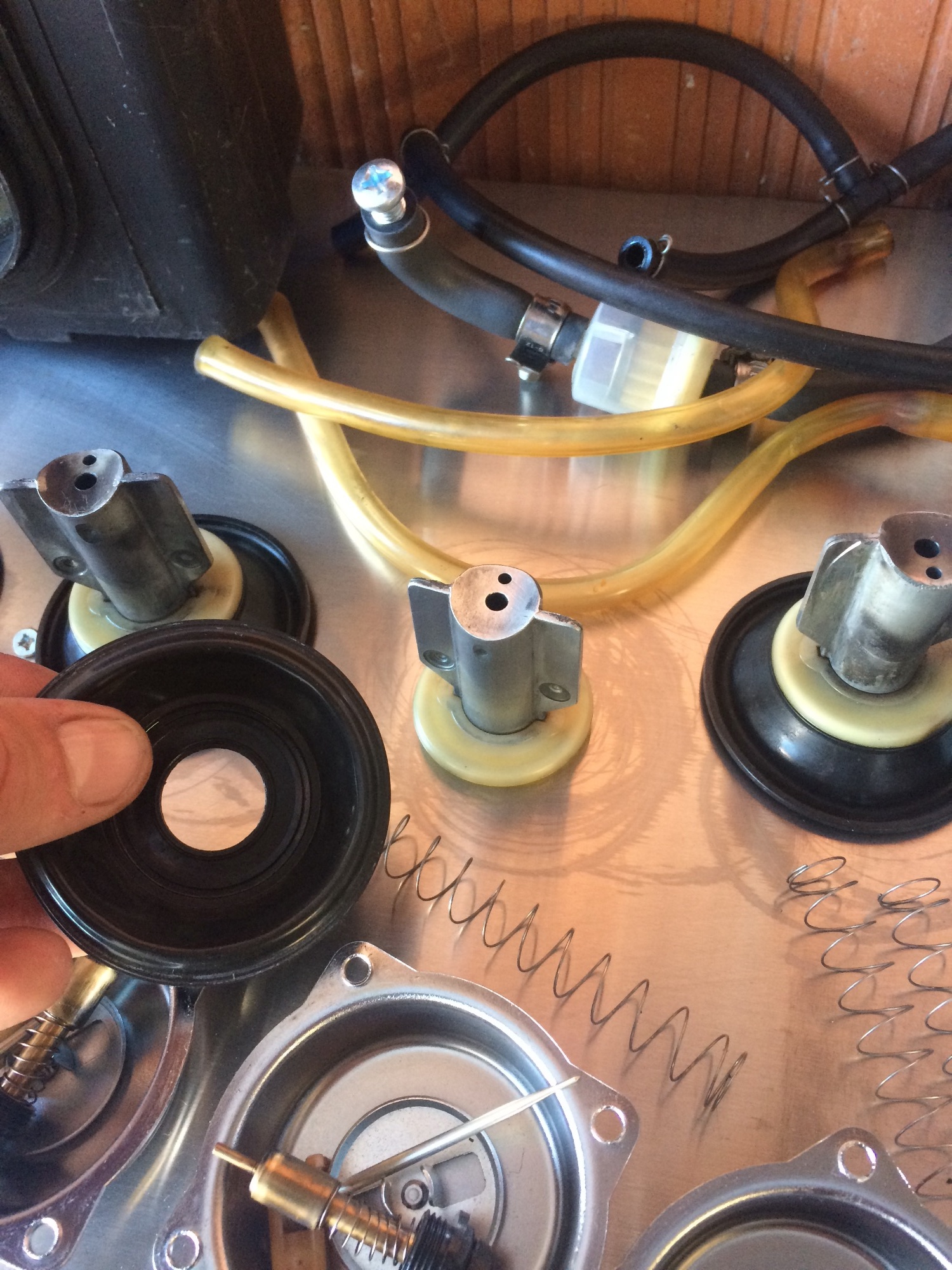

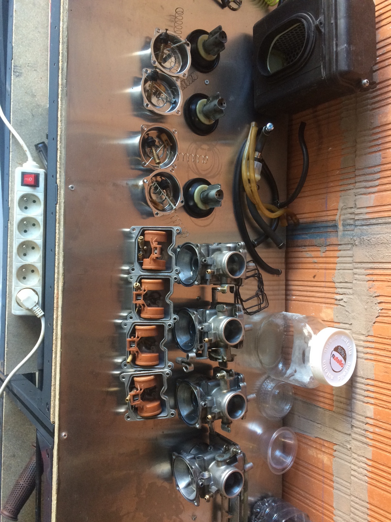

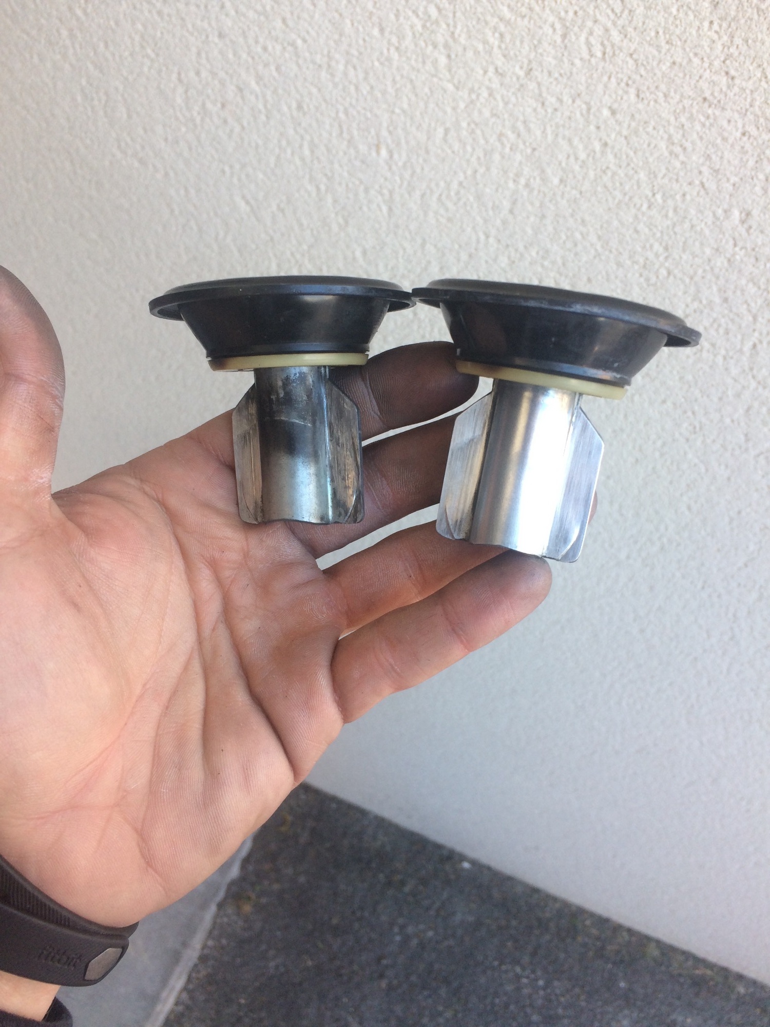

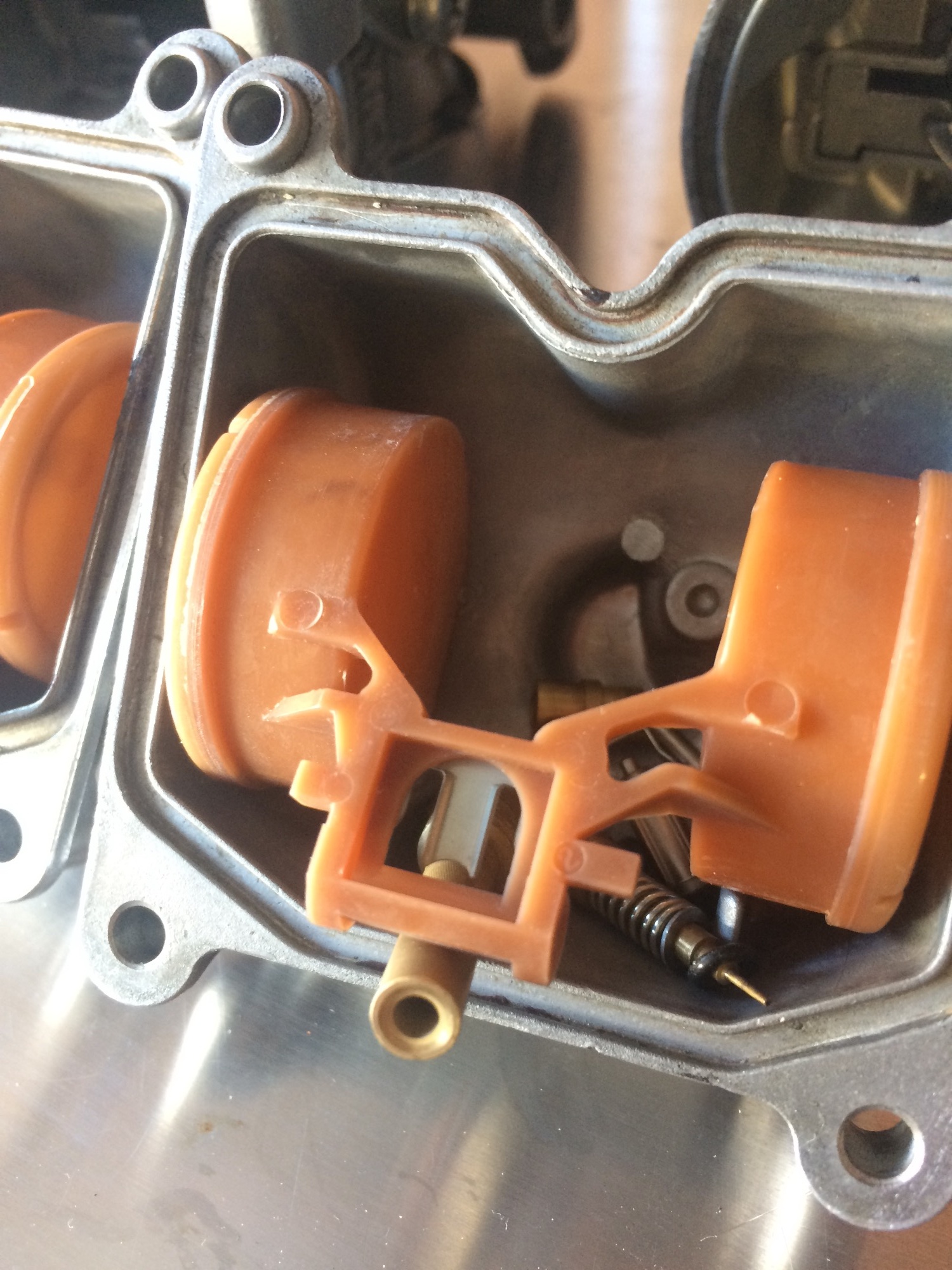

        Salut à tous ! En voilà des conversations intéressantes, ça fait plaisir !! En plus c’est bon pour les archives ! Cette aprèm démontage de la rampe carbu, et je viens de m’apercevoir de plusieurs choses: – Les flotteurs sont numérotés (2×1 et 2×2) y a t’il un ordre à respecter? – Mes gicleurs sont en fait 2×88 et 2×92, c’est bizarre non? – Je vais devoir commander qques joints toriques malgré que je n’avais pas de fuites, certains sont craquelés. – J’ai démonté la partie starter, effectivement les ressorts ne sont pas top, et l’ensemble est sale. Sinon je n’ai rien d’alarmant, peut être une boisseau qui revient moins bien que les autres, c’est pour cela que j’ai Commencé à nettoyer a la porte paille de fer: Et voici l’ensemble Ah oui j’ai zappé de vous en parler mais un collègue de ma copine a un bac ultrason, et il va me le prêter dans la semaine, comme ça je serais sur de la proprete des carbu sur :)
        #191588
        Salut chef ! Pour les flotteurs, je n’ai jamais fait gaffe. Pour les pointeaux, c’est normal, les petits, (88) à l’extérieur, et les 92 au milieu. Bon ultra-sonage.

        Salut Zetienne, merci pour ta réponse je pensais que C T du 90 au centre. Sinon mon voisin mécano est passé me voir, pour lui j’ai une membrane qui ne fait pas le taff, donc je vais en commander, les 4 tant qu’a Faire On a mesuré également les longueurs des ressorts RAS :)
        #191596
        Tu as raison, 92 c’est pour les ST, je ne sais pas quel modèle c’est.
