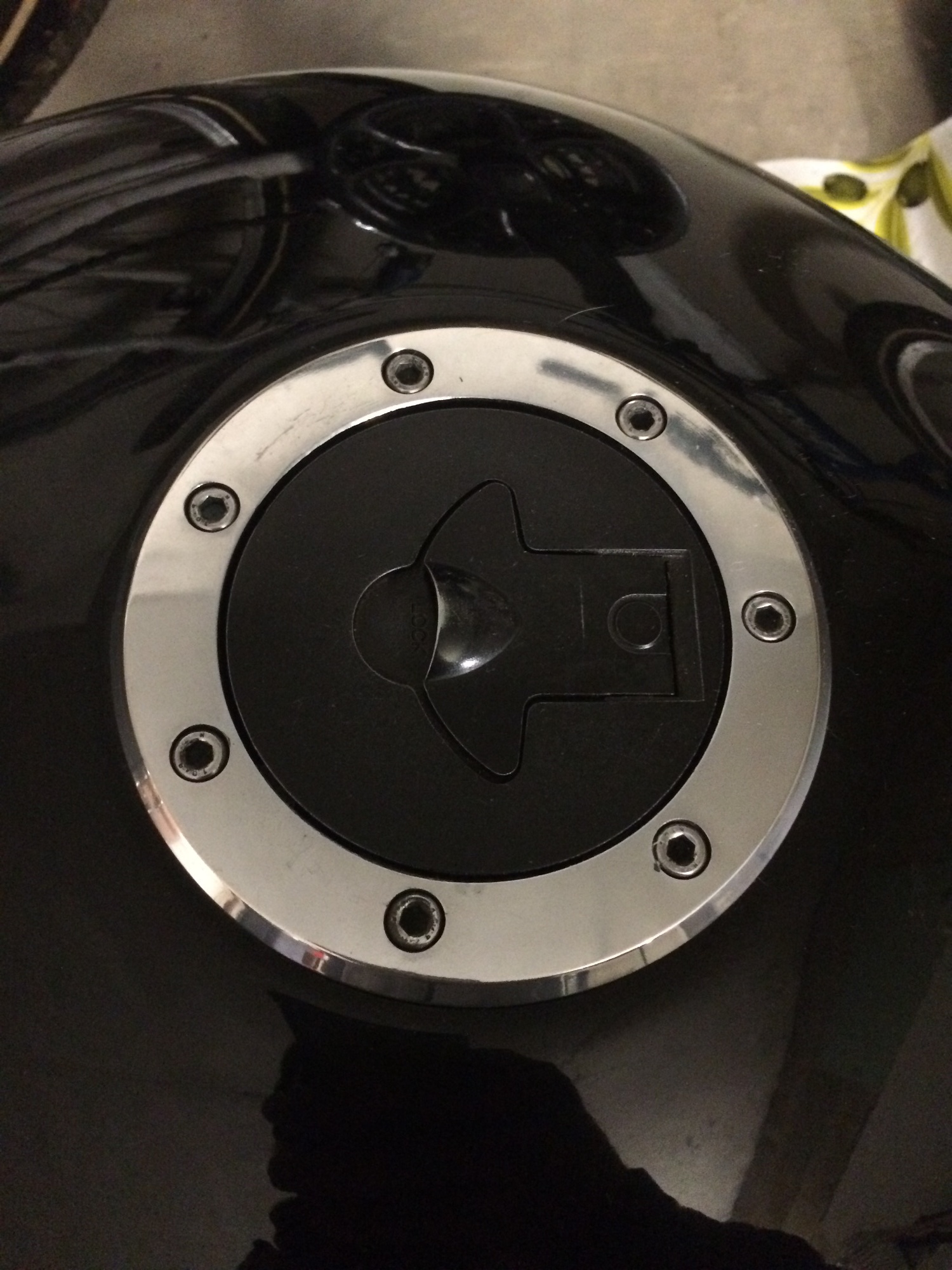

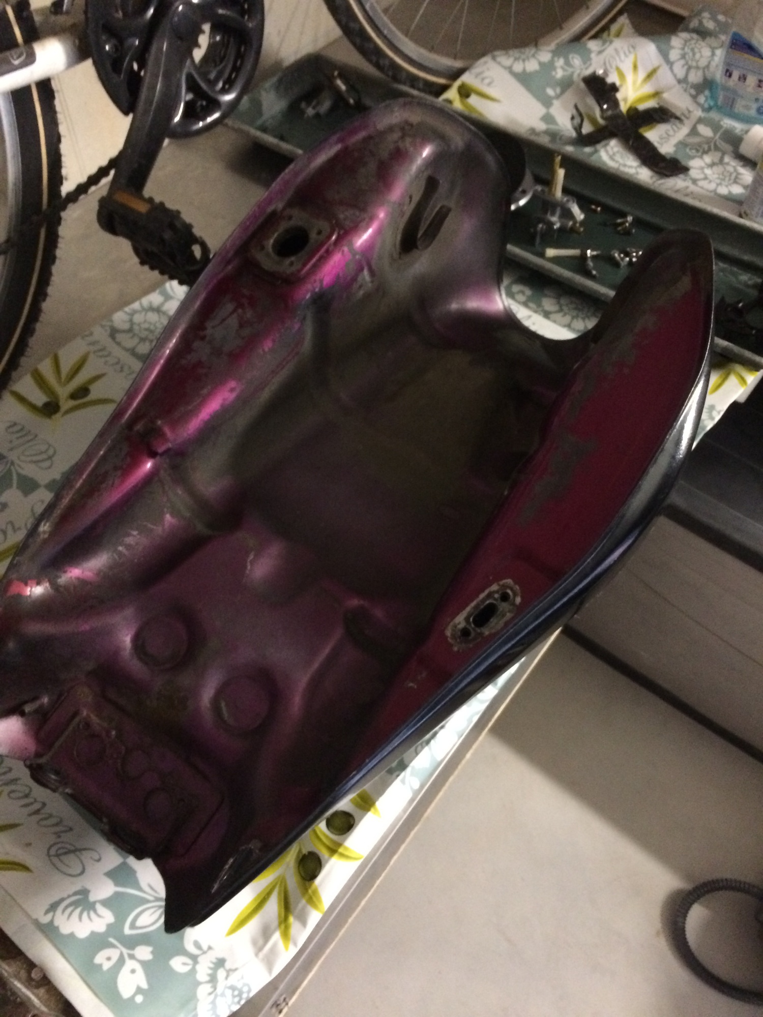

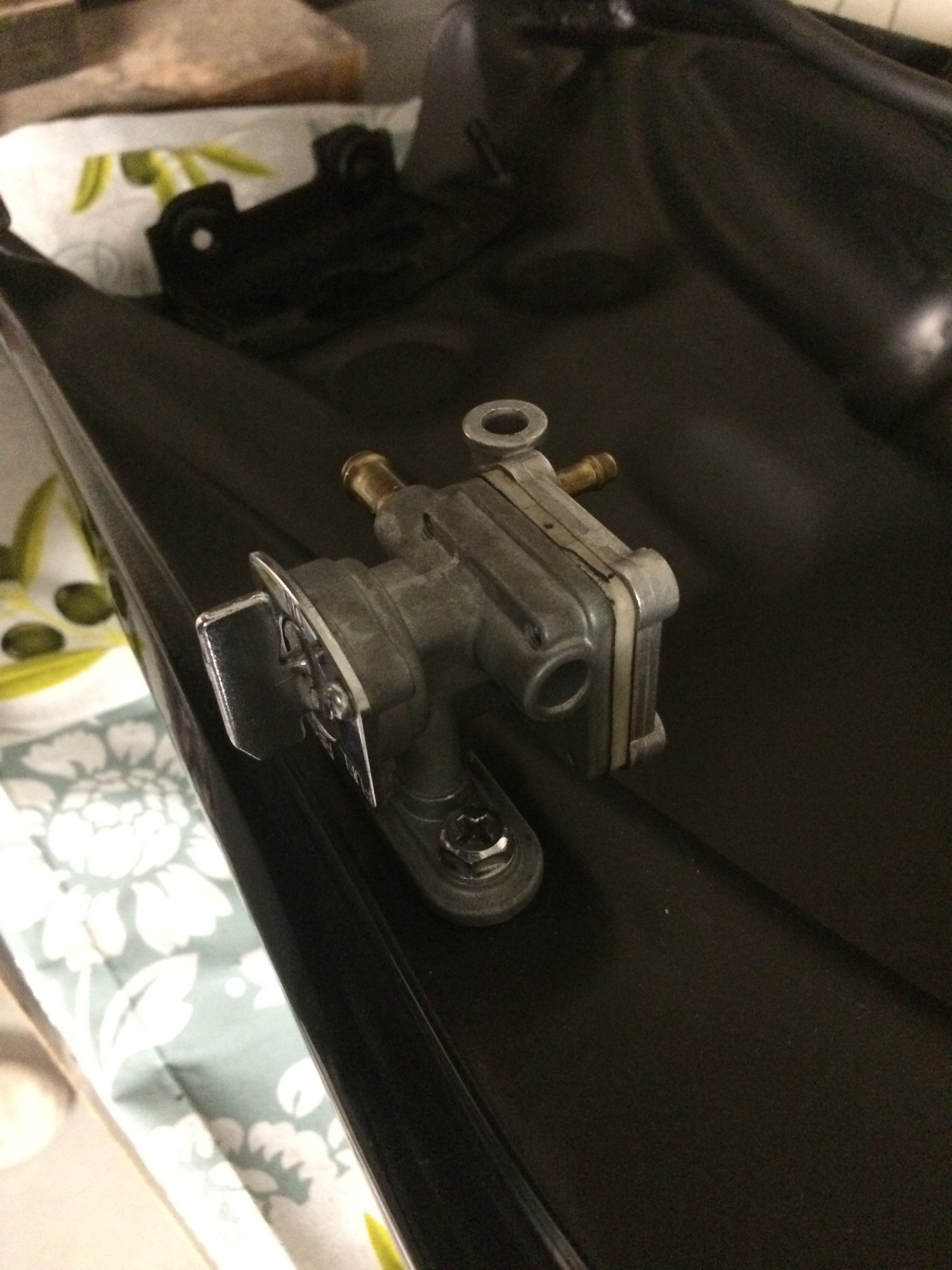

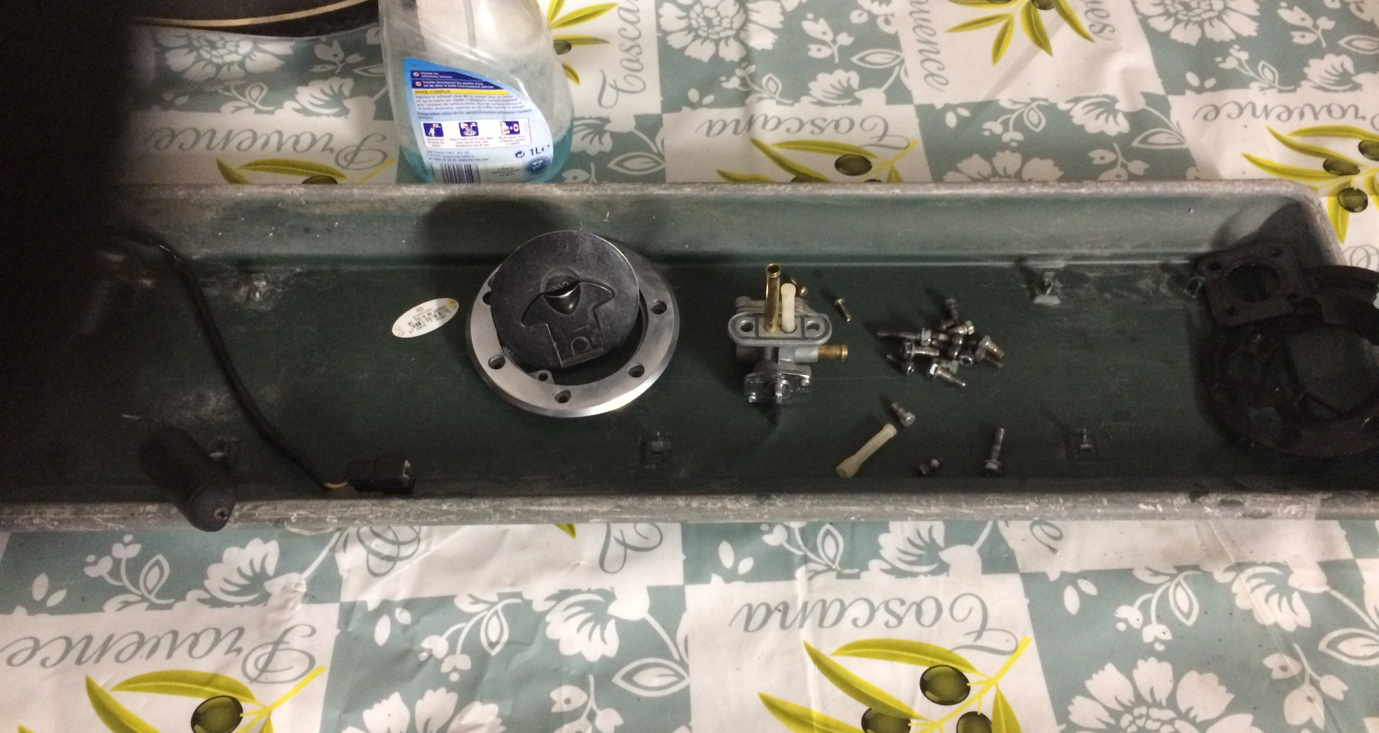

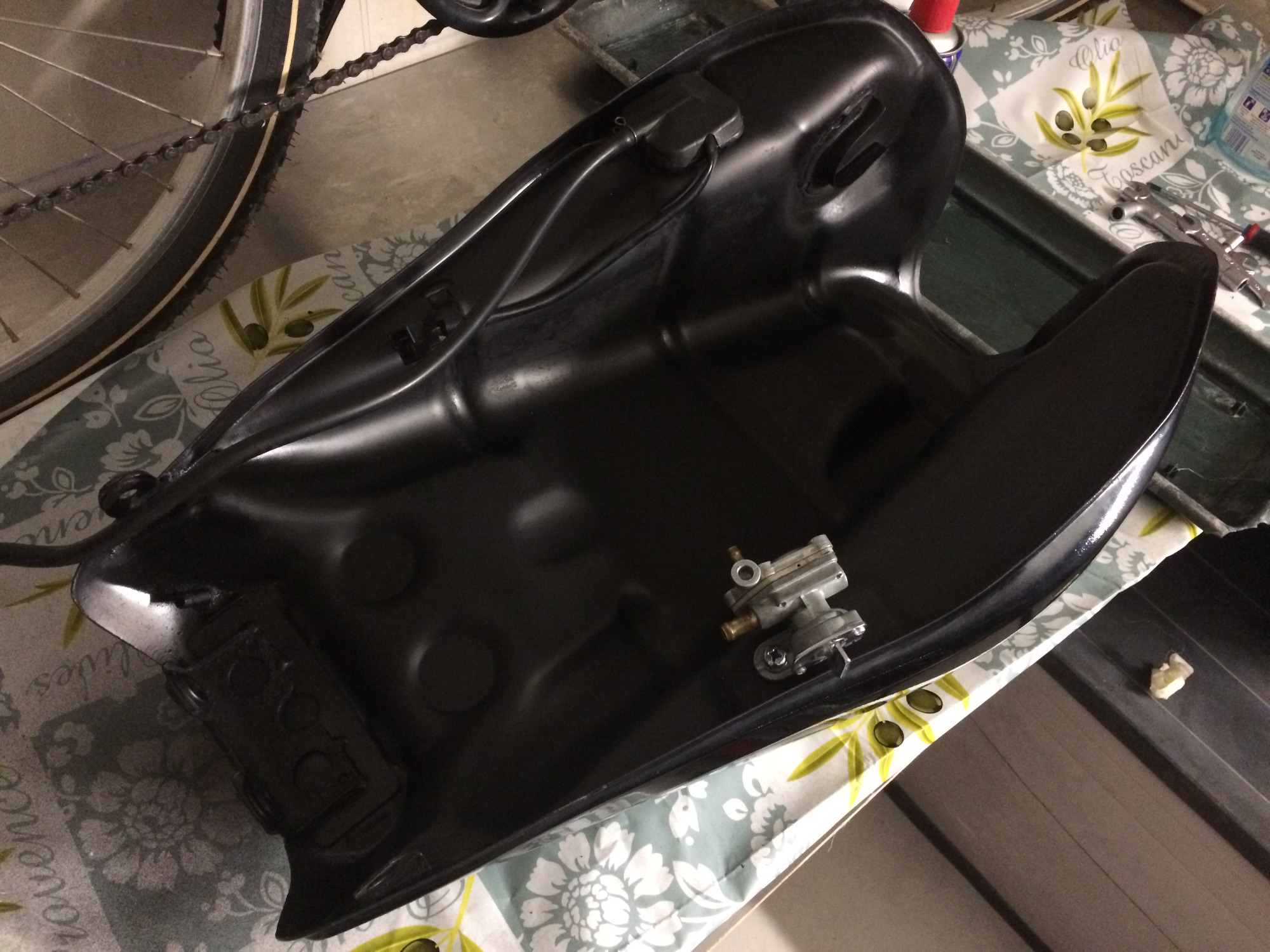

    Bonjour à tous, Aujourd’hui j’ai avancé un petit peu sur la Zeph’, je ne savais pas vraiment par ou commencer vu que je souhaite tout restaurer !!! Mais en avant, et l’heureux élue a été le réservoir !! Au programme, démontage/remontage du robinet, de la jauge essence, et du capot !! Le sujet: Les pièces démontées puis nettoyées une par une, avec graissage des joints au téflon: Puis vous pourrez voir une couleur rose, en dessous du réservoir…Pas top tout ça: Donc en avant pour dégraissage complet puis peinture haute température du dessous de réservoir. En attendant que le tout sèche comme il faut, j’en ai profité pour polir les vis (oui un peu taré je sais) et le cercle du capot de réservoir, voici le résultat:
    #181229

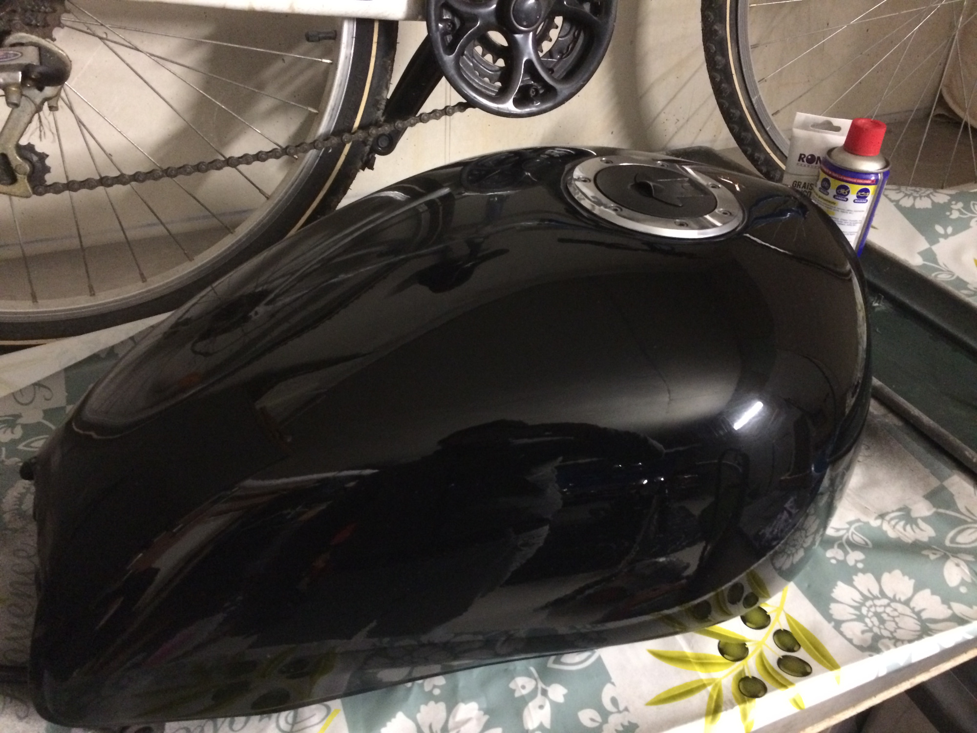

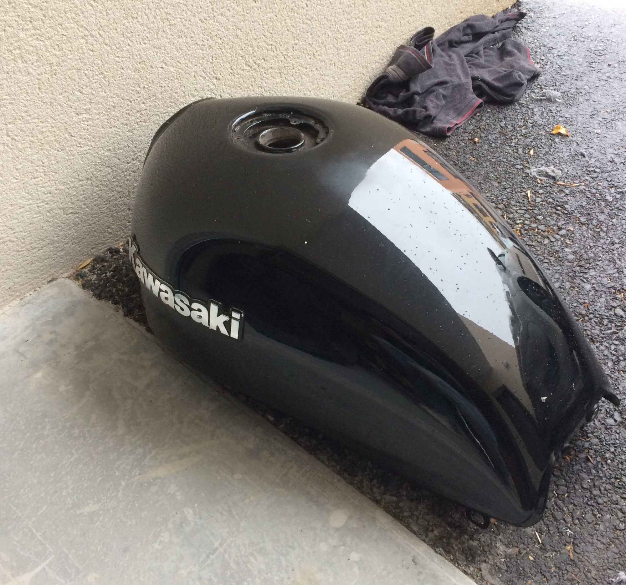

    Puis la vue sur le réservoir remonté (je sais ça ne va pas plaire à tout le monde, mais j’ai retiré le sigle Kawasaki étant donné qu’il était un peu abimé et décollé sur les cotés….): Je n’ai pas vu de problèmes en particulier, mis à part le support de jauge essence oxydé, mais pas besoin de le changer. Voila pour cette journée, je pense m’attaquer prochainement de la partie avant de la bécane :cheer: :cheer:
    #181233
    Très bien, ton boulot, mais pourquoi la peinture haute-température sous le réservoir ?
    #181235
    Chaleur du moteur peut-être. :)
    #181238
      Je mise tout ce que j’ai sur un reste de peinture dispo :P
      #181243
      Bien vu Ben !!!! Effectivement c’était la seule peinture que j’avais sous la main :P et comme je n’avais pas prévu le coup, je n’avais pas envi de me taper un AR en magasin….
