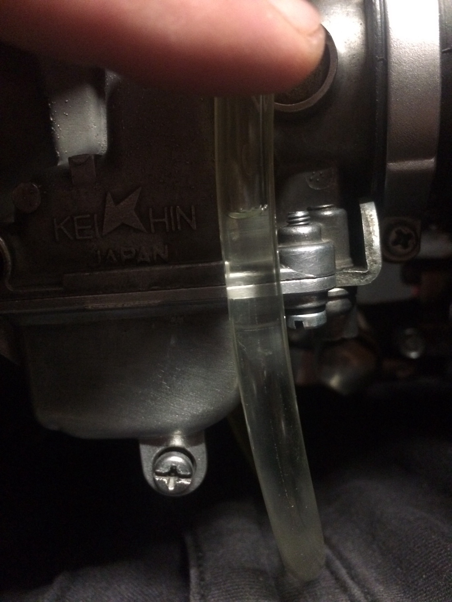

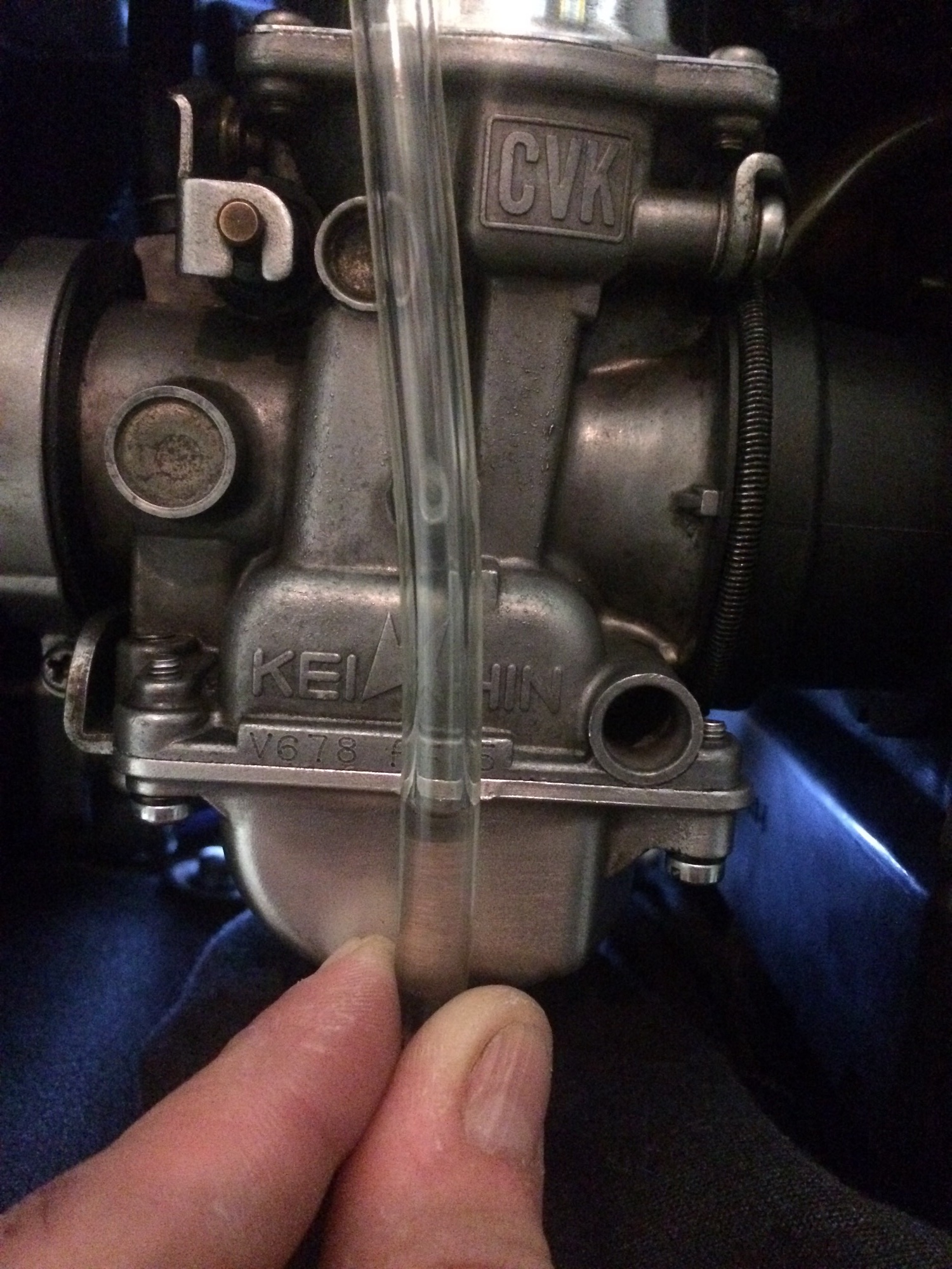

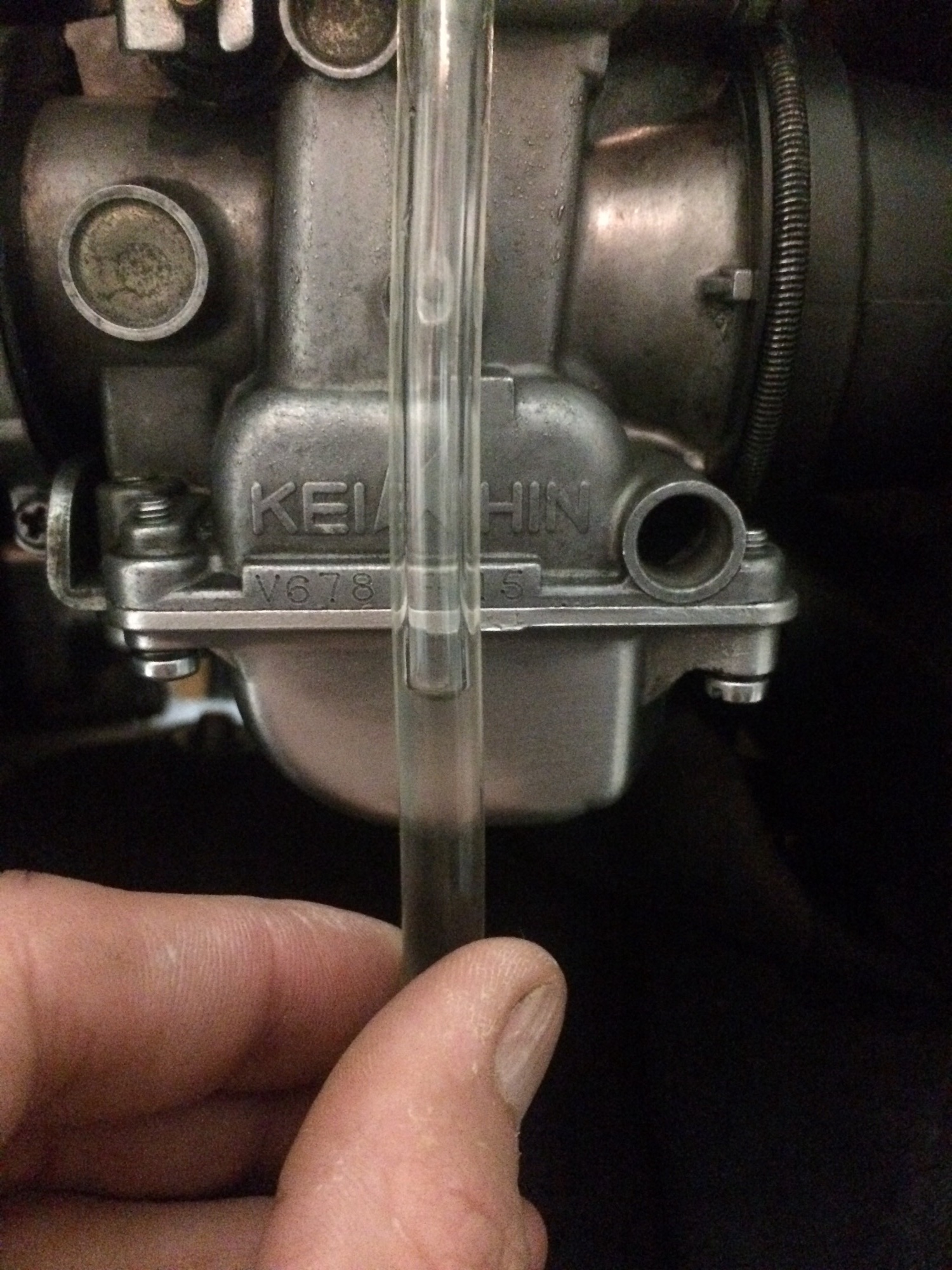

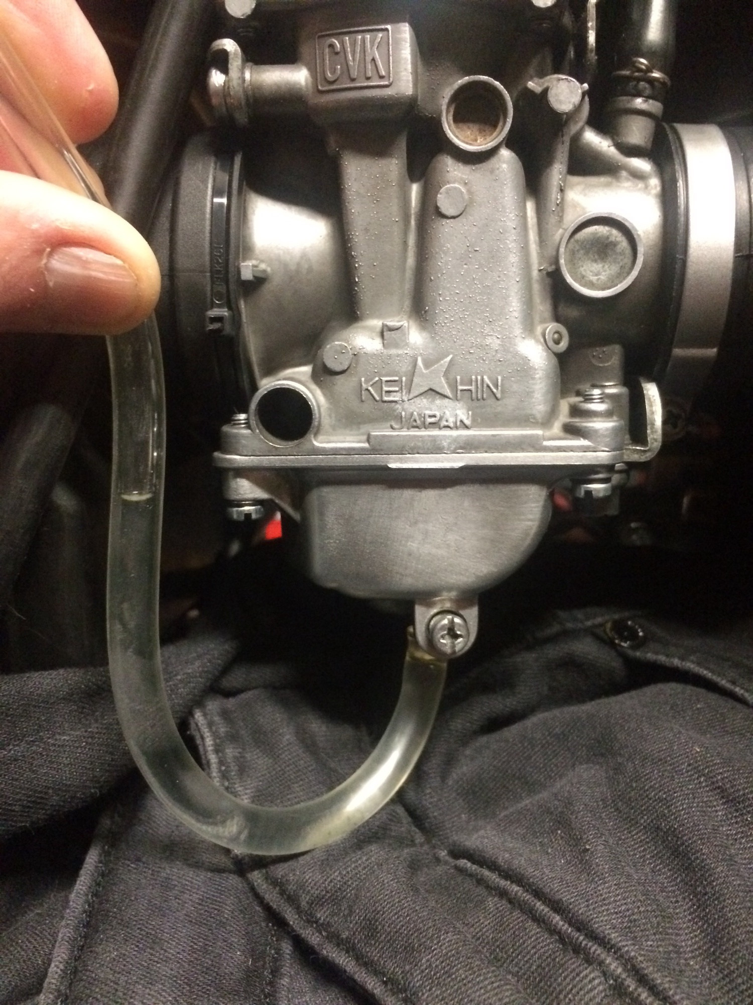

    Bon j’ai pris quand même 10min pour vérifier mes niveaux de cuves, mis en position PRI et voici le résultat :( Carbu 1: Carbu 2: Carbu 3: Carbu 4: C’est fou qu’il y ai autant de différences, j’avais pourtant vérifier mes hauteurs de flotteurs lors du démontage de la rampe…. A l’oeil seul le carbu 1 est OK. Si j’essaye d’etre logique, cela veut dire que les gicleurs carbu 2 et 4 ont une prise d’air, et le carbu 3 est noyé? Qu’en pensez vous?

    Je n’en sais rien, tu es sur que tes boisseaux reviennent bien à zéro ? Dans ces conditions, tu n’as plus qu’à sortir ta rampe, faire un support comme Zoliv’ avec un réservoir auxiliaire et jouer sur les languettes, tu n’auras pas à démonter sans arrêt. Pour les prises d’air vis à vis des niveaux, non! puisque les gicleurs vont chercher leur jus au fond des cuves. Si tes quatre cylindres tournent, il n’est pas noyé. Ton pote qui a réglé tes cà¢bles, ne trouve rien non plus ? Au fait, combien a t’elle de bornes ta bécane ?

    Bon là, c’est sûr, il faut remettre de l’ordre dans les niveaux Ta moto était-elle bien droite ? Les ressorts des pointeaux reviennent-ils bien ? Si ce n’est pas le cas, la mesure de 17 mm est faussée Ce n’est pas pour rien que la tolérance est de plus ou moins 2 mm Si tu trouves de l’essence dans un flotteur, c’est qu’il se remplit, coule un peu, et ne joue pas son rôle Enfin, faut regarder ça de près, tu prends des photos, et tu reviens nous dire, on trouvera, on est au moins un paquet à suivre tes déboires.

    Pour répondre à Fabrice68, effectivement je vais devoir tout re-démonter la rampe carbu…Elle a 48 MKm la bécane. Mon pote mécano est plus formé sur la partie injection et ne peut trop m’aider sur cette partie du coup… Pour voir si les boisseaux reviennent bien à zéro, effectivement il faudra que je mette le tout sur un support et analyser tous les éléments, je ne peux pas te répondre avec certitude pour le moment du coup… Pour répondre à ZephyrOliv, oui la moto était bien droite. Je n’ai pas connaissance des ressorts pointeaux par contre? Le fait que les niveaux de cuves soient pas de niveau, est-ce que cela peut jouer sur mes problèmes que j’ai actuellement? A savoir, décélération très lente jusqu’au point de ralenti (lui-même instable) ? Comme je dis plus haut, je suis bon pour déposer une nouvelle fois la rampe carbu. Je vais finir dans un premier temps mon étrier arrière, faire du rangement et nettoyage dans le garage, afin de travailler dans les meilleurs conditions possibles, sur des éléments propres et sans poussières qui trainent.
